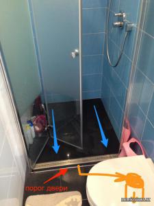

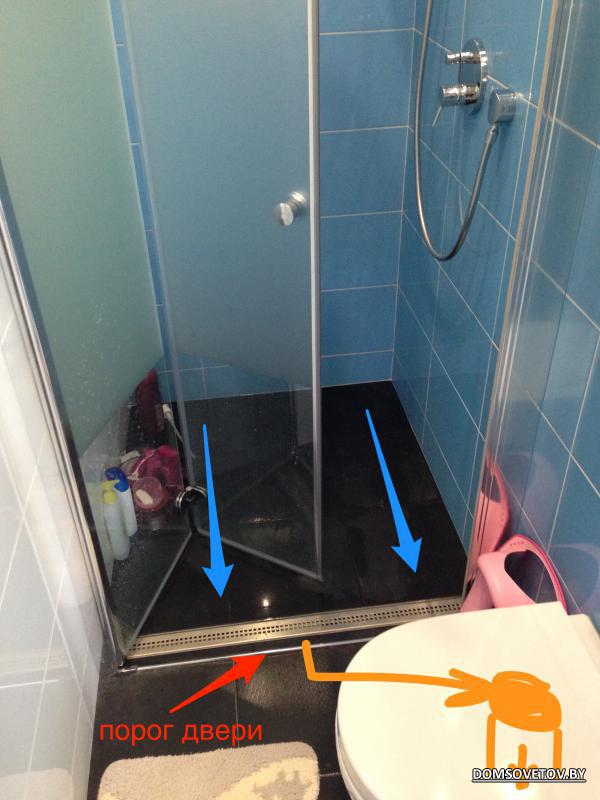

@lёwa, Тоже ломал голову в прошлом году как лучше сделать.
Я выбирал трап исходя из габаритов своей душевой 100х100 и толщины будущей стяжки. У меня трап помоему Alcaplast APZ1 Длину можно подобрать насколько я помню. Подкупила высота что-то 85 мм, что позволило завернуть канализацию куда хотел.
На их сайте можно выбрать на любой вкус. Я покупал в Вильнюсе, там выбор есть, можно пощупать и оценить все достоинства и недостатки...
На фотке синие стрелки - это уклон. Но он минимальный совсем.
Можно было по спеке ставить и к стене тоже...
Ключевым на мой взгляд был выбор двери. Я остановился на Radaway EOS DWB (покупал тут у оф.представителя в Озерце).
Я изначально не хотел никаких порогов в дверях, но потом оценил это преимущество. У этих дверей порог не больше 1 см в высоту, но он не мешает, но делает огромную работу препятствуя воде бежать дальше.
Особенно это заметно когда много пены от шампуня и тп.

А если трап расположить у стены - нужно ли делать порог у двери или достаточно уклона?
Carden 05.06.2015 17:31
@serega, Полагаю, что в моем конкретном случае уклона было бы не достаточно.
А вообще все наверное будет зависеть от уклона, размера душевой и тп :-) ... практика показывает, что даже брызги теже разлетаются во все стороны...

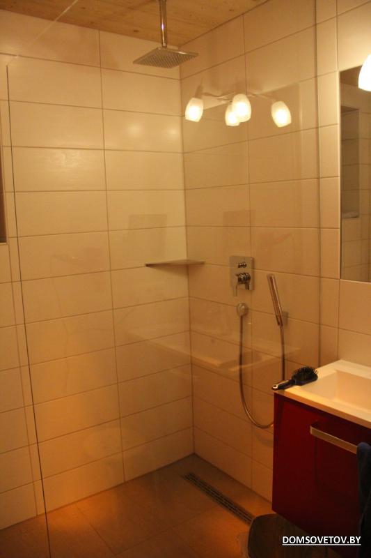

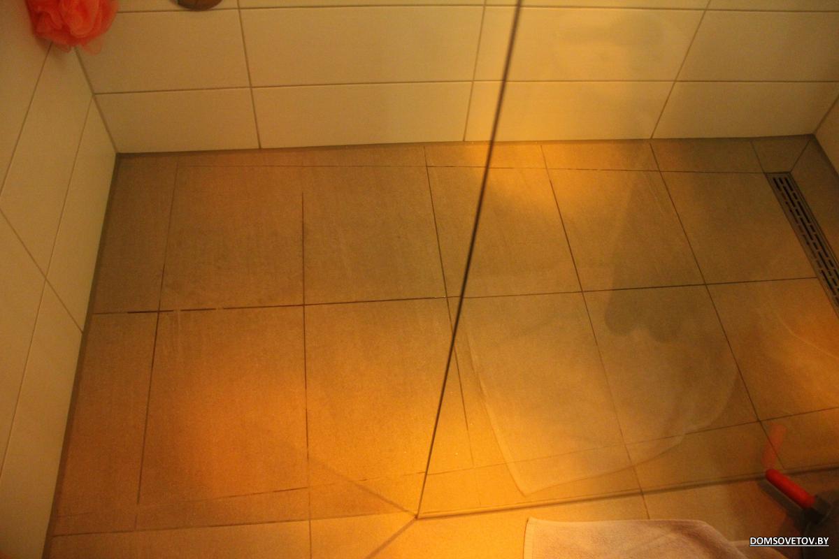

@serega, пользовался душем с трапом, но размер был примерно 0,9*1,4, ничего не выплывало. Если найду фоты, то кину
---------- Сообщение добавлено в 22:22 ---------- Предыдущее было в 22:10 ----------
Нашёл :))
Размер можно посчитать по плитке. Кабинка без дверей, с боковым проходом.
Видно и как уклон организован. Ничего не вытекает.
http://www.domsovetov.by/imagehostin...1f61f97d2c.jpg http://www.domsovetov.by/imagehostin...1f664237c8.jpg
sergN 06.06.2015 11:01
полностью поддерживаю такое решение. нет дверей-нет проблем.
просто(для стоителей). надежно и удобно.(для клиента)
