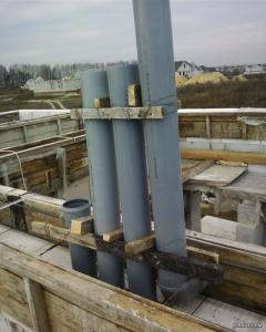

Славка 22.09.2013 22:04
У меня по чердаку раскинута

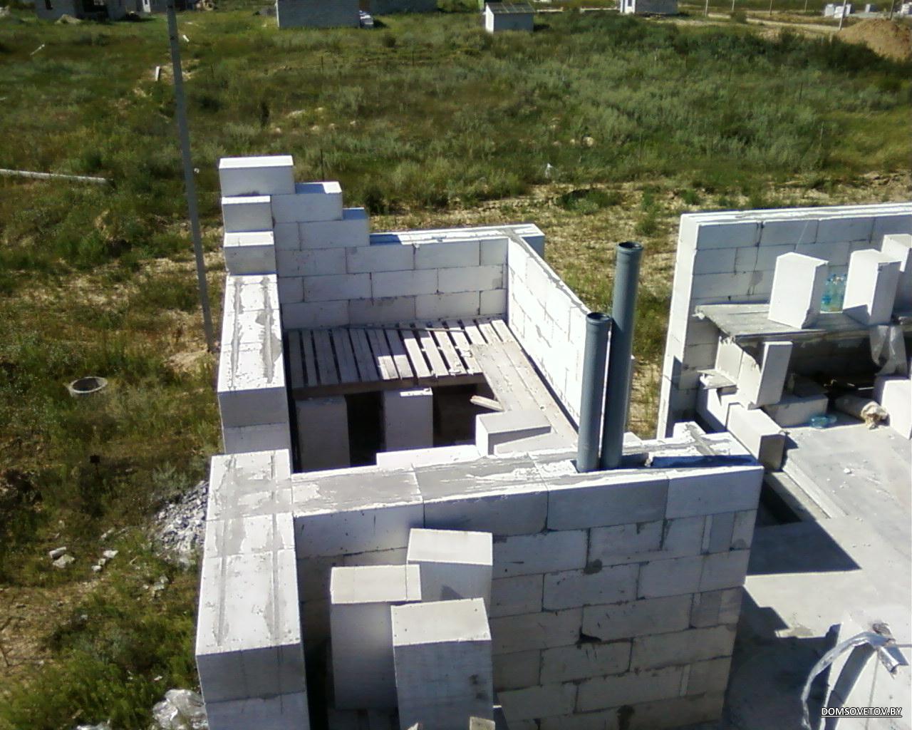

Андрей.80 23.09.2013 11:38

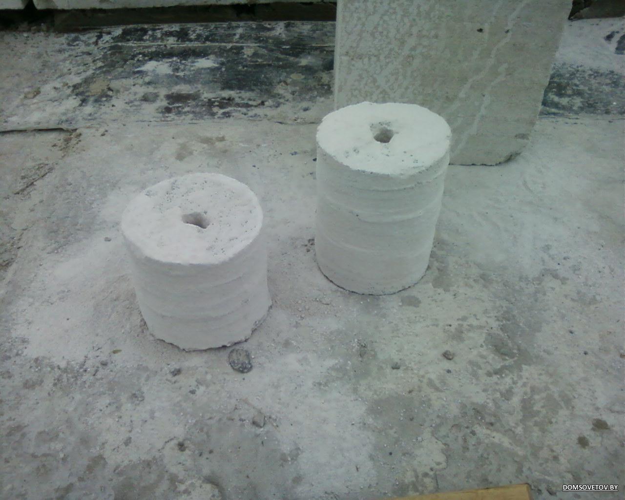

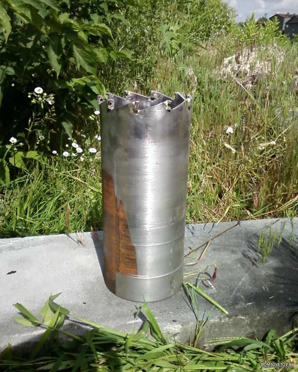

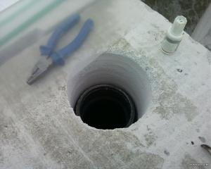

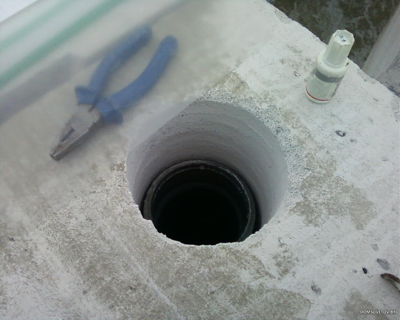

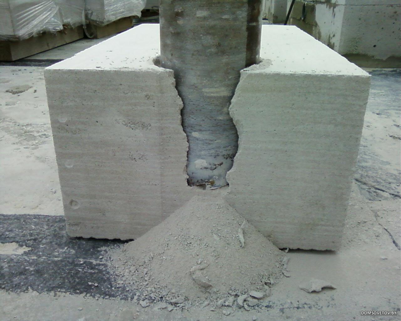

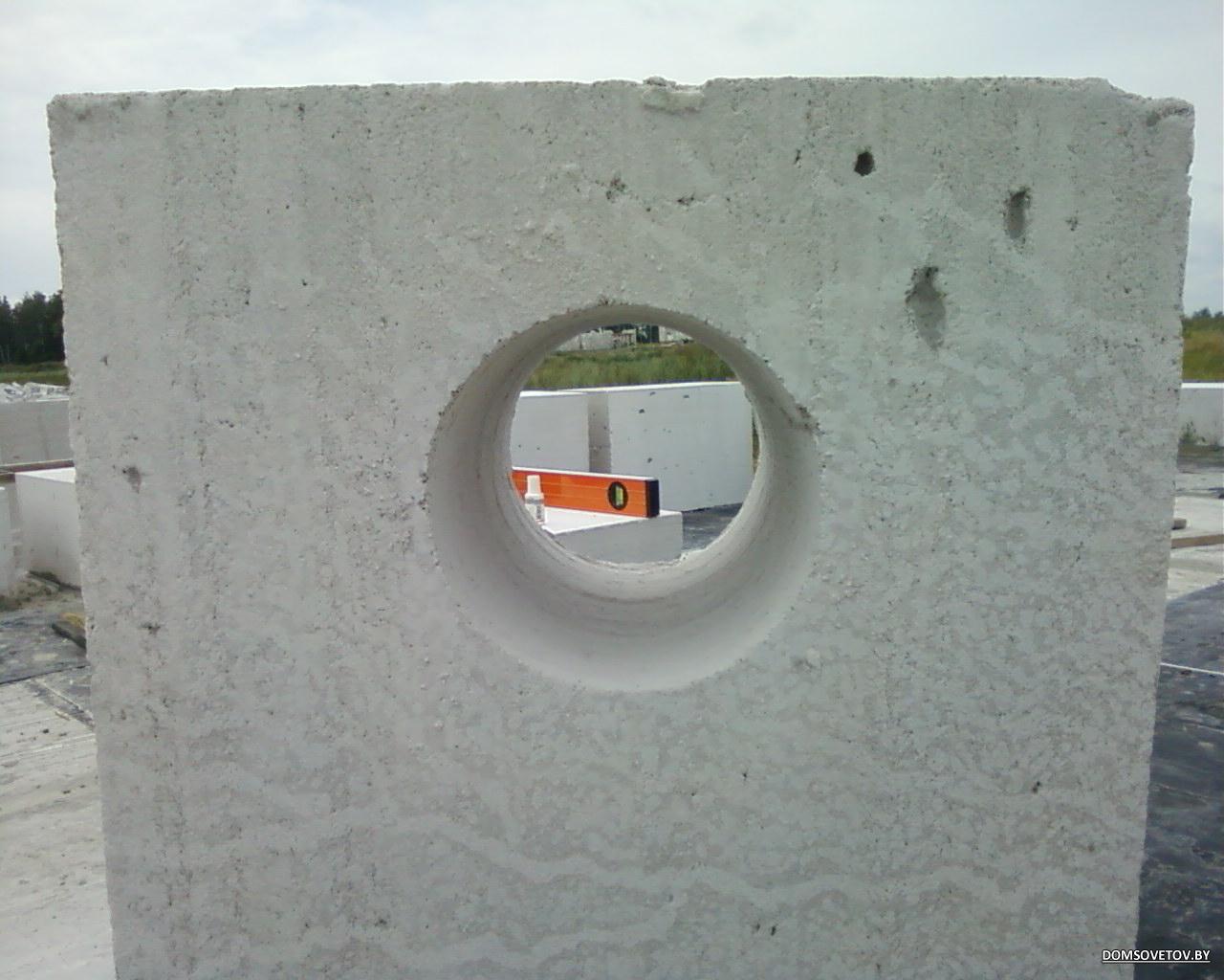

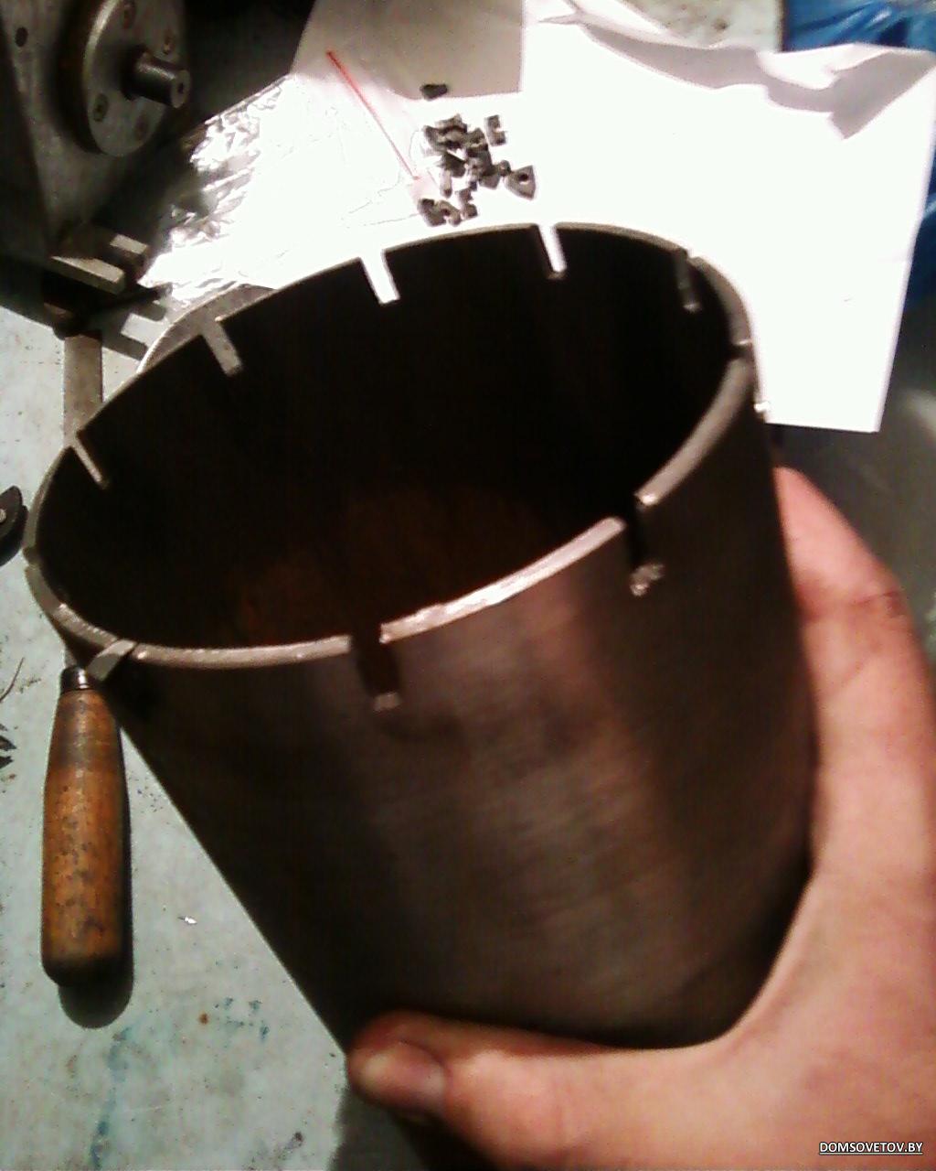

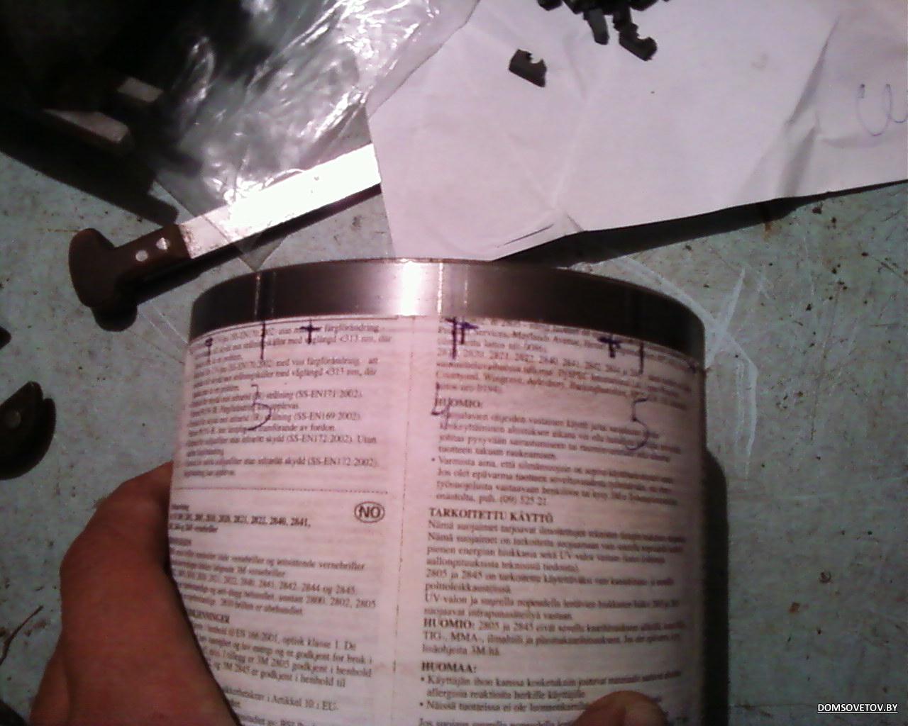

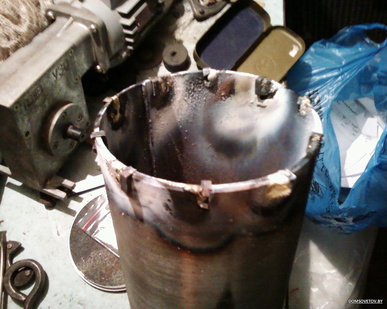

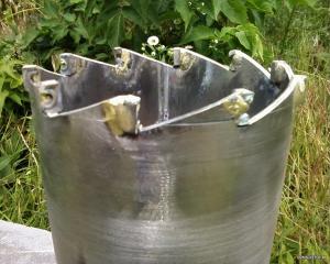

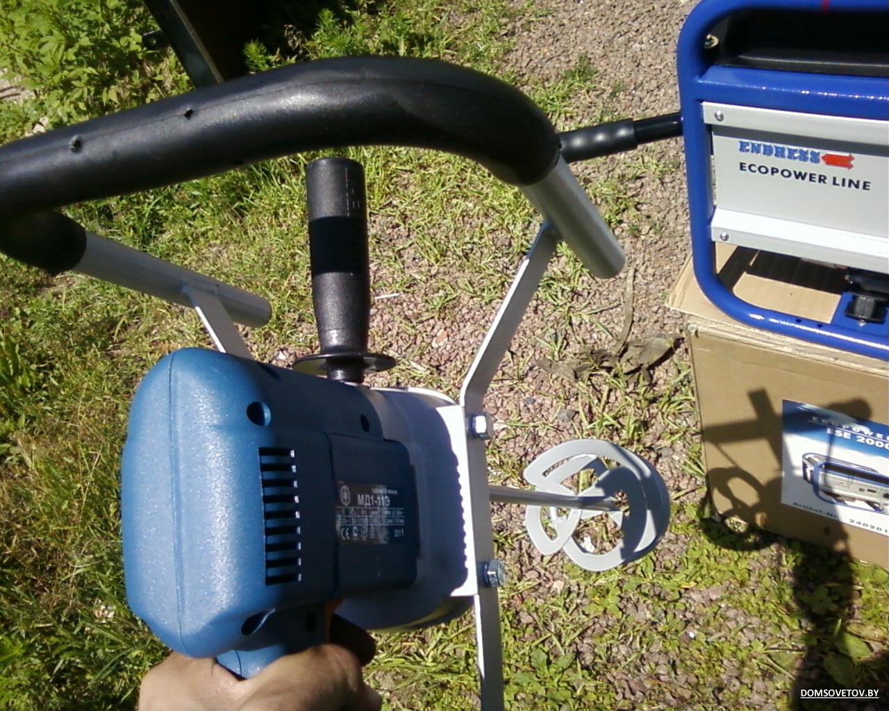

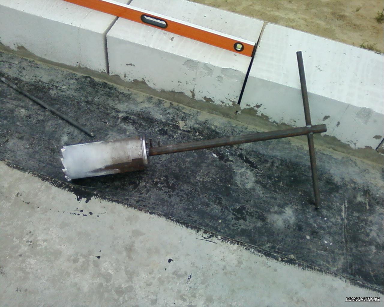

vangelis, я все вент.каналы выполнил в несущей стене из ГС блоков. Специально для этого сваял мега сверло-коронку.http://www.domsovetov.by/imagehostin...fe96b4080b.jpg
Но пользовался ею только на первом этаже, потому что высверлить вряд четыре вент.канала нет смысла, проще распилить блок и обложить им трубы.http://www.domsovetov.by/imagehostin...fea2ce71a6.jpg
http://www.domsovetov.by/imagehostin...fea28e6dc6.jpg
Изначально планировалось использовать сверло вместе с миксером "Фиолент",http://www.domsovetov.by/imagehostin...fe976e161d.jpg
но отказался от этой идеи. Он просто не потянет это "ведро" весом 4-5кг и диаметром 150мм.. Сделал т-образную ручку из пол дюймовой трубы. На одно отверстие надо пару минут.
Весь процесс творчества:
http://www.domsovetov.by/imagehostin...fe9909149b.jpghttp://www.domsovetov.by/imagehostin...fe98d2a812.jpghttp://www.domsovetov.by/imagehostin...fe988addad.jpghttp://www.domsovetov.by/imagehostin...fe9836afd0.jpghttp://www.domsovetov.by/imagehostin...fe97c7e03a.jpghttp://www.domsovetov.by/imagehostin...fea30d3807.jpghttp://www.domsovetov.by/imagehostin...fe97042f0a.jpghttp://www.domsovetov.by/imagehostin...fe964607d6.jpghttp://www.domsovetov.by/imagehostin...fe95fd0cc5.jpg
Сейчас сверло лежит без дела, иногда соседи берут.

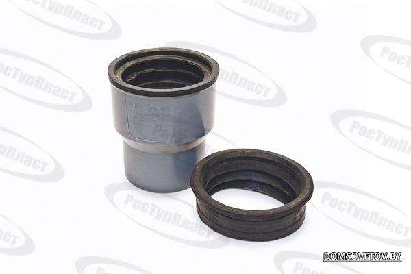

Зато анемостаты есть на 100, 125 и квадратные. Анемостаты ставил квадратные, выход трубы из плиты, а он сам прикручивался к потолку из ГКЛ. Ну а "переходник" от плиты к ГКЛ делал из эппс и монтажной пены.
Переход на обычную решётку не составил труда, тк она крепится к стене. На вентилятор и вытяжк через гофру алюминиевую. Один вентилятор 125 напрямую на подрезанный раструб каналюги.
Но ко всему прочему есть такая хрень как "тапер", переходник с 110 на 124 (если в резинку)
