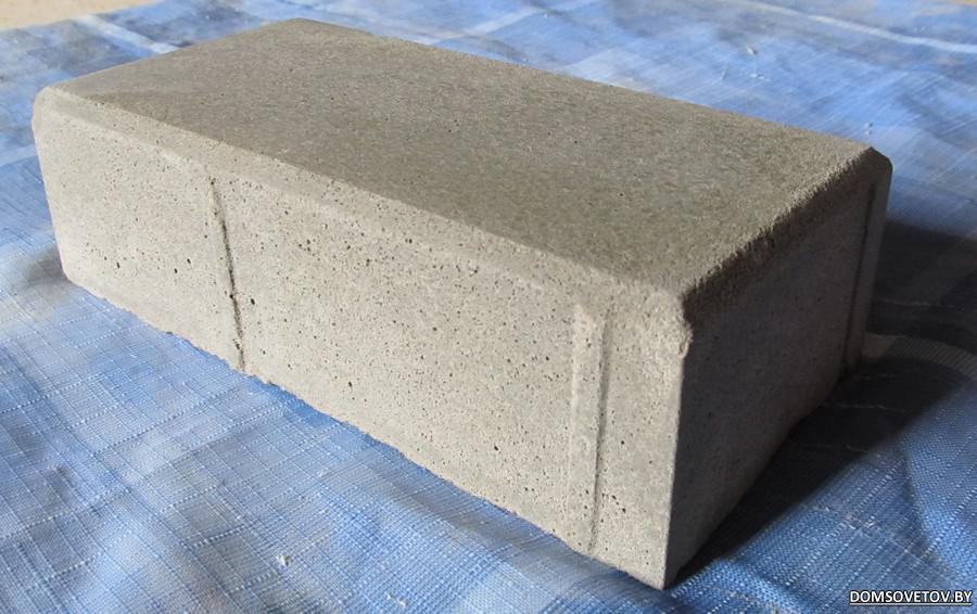

Без вибро-стола можно обойтись если конечно у вас не массовое производство. Себе купил 4 формы кирпича, одну форму бордюра и одну форму плитки 25х25 (плитка шоколада). В форму закладываю 1/3 раствора, в ручную вибрирую, потом еще 1/3 и так далее.
получается так:
http://www.domsovetov.by/picture.php...pictureid=1640
Это один из первых экземпляров, сейчас качество стало получше.
Форму смазываю отработкой но не обильно, после проблем с изъятием нет, бетон делаю 1.2.2. + пластификатор.
До укладки плитки мне еще далеко, потихоньку нужное количество сделаю.
