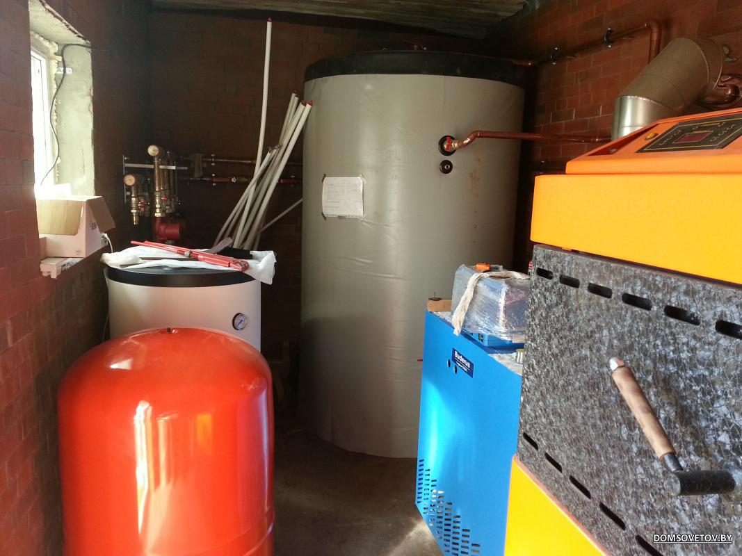

@bovik, ATMOS C30S , газогенераторный, на мой взгляд, лучший для дров и торфобрикета. Дымоход 152мм, (есть вентилятор-дымосос), бункер 125л.
Пересвет по конструкции правильный, по качеству не знаю.
BURNiT потребует в 2 раза больше времени на топку.
http://www.domsovetov.by/imagehostin...c533e65bac.jpg

polyzadumchivy 10.10.2017 10:04
@ignatov, а какой диаметр этой серой штуки за котлом (теплоаккумулятор?)
ignatov 10.10.2017 22:50
Это GALMET SG(B) 1000 без теплоизоляции диаметр 790мм, с теплоизоляцией 990мм. Искали, чтобы пролез в дверь. Обычно ставлю Drazice, он 850\1050mm соответственно.http://www.domsovetov.by/imagehostin...d243d77e88.jpg

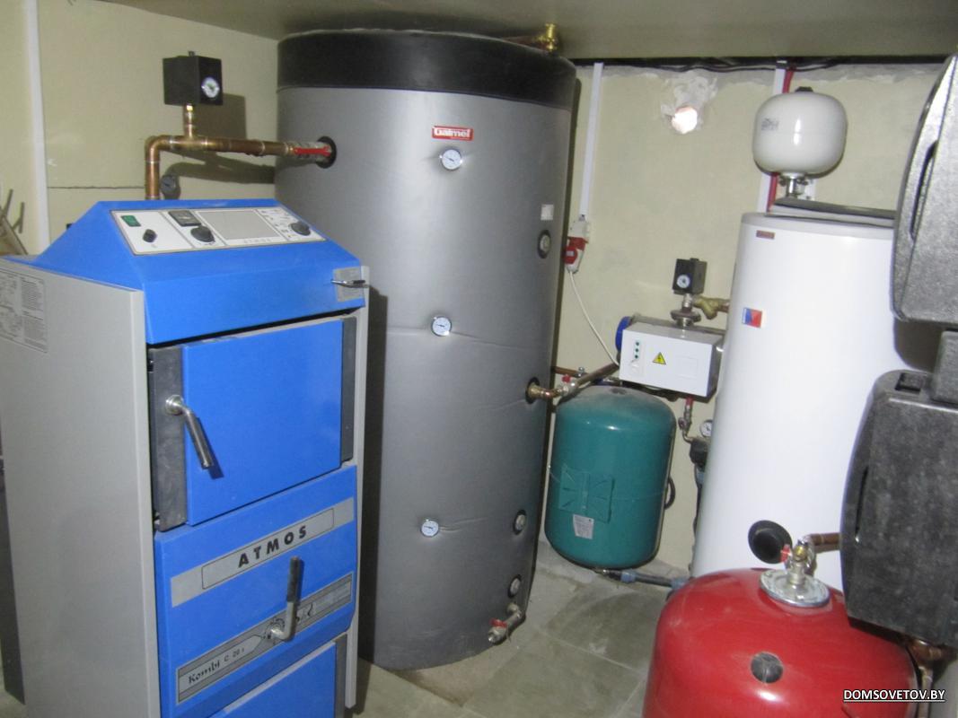

Сергей 31 10.10.2017 23:57
На фото 2000 л.
Кто больше?http://www.domsovetov.by/imagehostin...d342b8eee0.jpg
