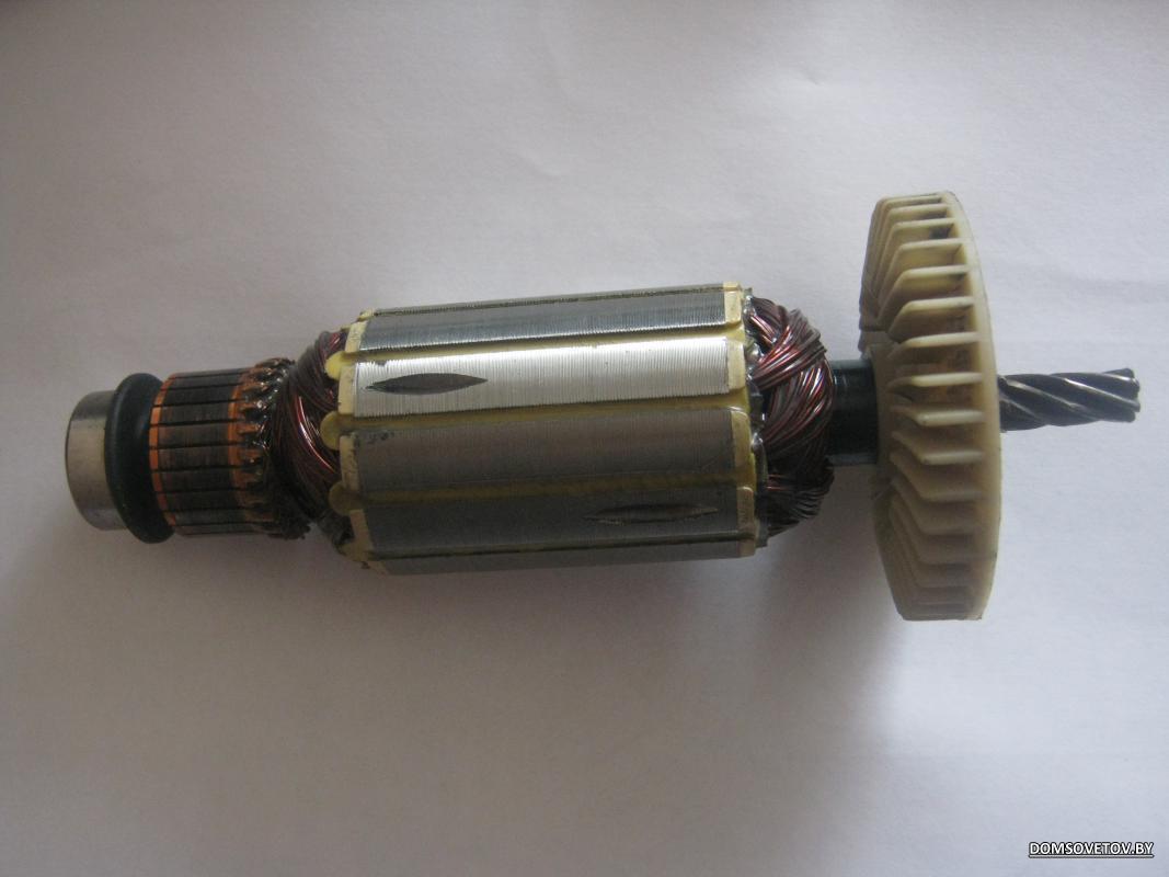

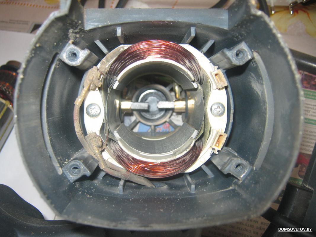

Alex77 24.05.2015 14:33
Вскрытие показало... Якорь вроде как в порядке.

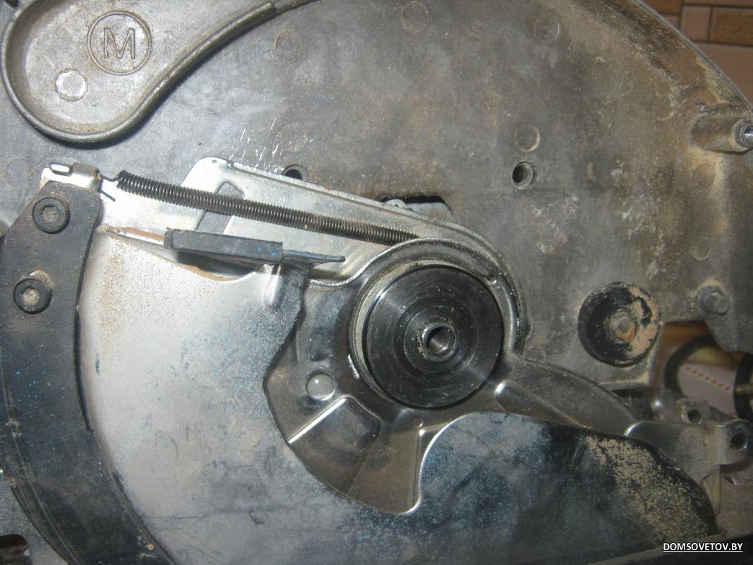

Alex77 24.05.2015 16:03
Кажись слизало ответную шестерню якоря, как до нее добраться?
Нужно как-то снять черное кольцо на валу.
http://www.domsovetov.by/imagehostin...1d19ebc252.jpg
illarion 24.05.2015 22:05
@Alex77, что-то мне подсказывает, что нужно в магаз за новой пилой. Не думаю, что продаются неслизанные шестерни...

Alex77 24.05.2015 22:38
поменять шестеренку, мне кажется, будет дешевле, чем новую пилу покупать.

Андрей.80 25.05.2015 22:13
Сообщение от Alex77 (Сообщение 227446)
Кольцо должно просто сниматься, как на болгарке внутренняя шайба. Затем снять пружину и защиту. За ними находится крышка с слизанной шестерней. У меня ситуёвина наоборот, слизало якорь. Надо к сервисникам заехать, у них я видел много разных шестерёнок. Ведь для болгарок полно з/ч, должны быть и для другого инструмента.
Alex77 25.05.2015 23:18
@Андрей.80, Кольцо сидит мертво! Думаю что-нить под него подложить и попробовать выбить вал.
Saburoff 25.05.2015 23:26
@Alex77, не выбьешь... расплескаешь вообще... Греть пробуй, если возможно...
