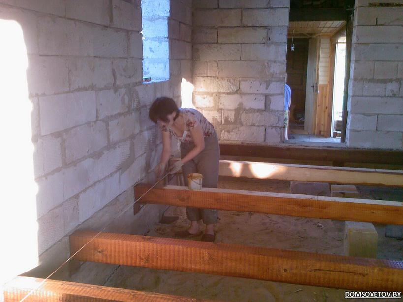

polota 11.03.2012 13:01
http://www.domsovetov.by/picture.php...pictureid=3471
ставим балки первого этажа
балки стоят на полках из уголка(80мм) прикручены шурупами, уголки к ростверку на анкерах 50мм на 14мм.

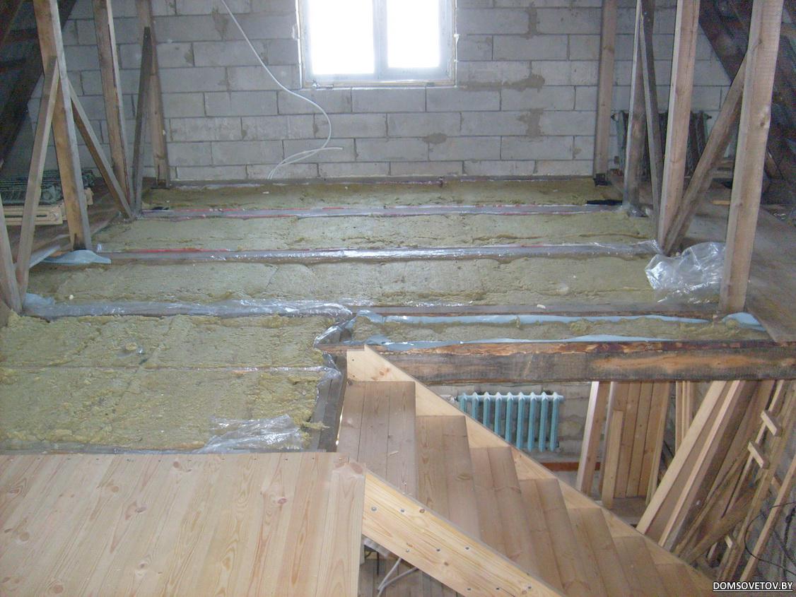

Сделали вначале потолок (черновой) на первом этаже и только потом сверху уложили звукоизоляцию/утеплитель?
polota 11.05.2012 18:12
так точно

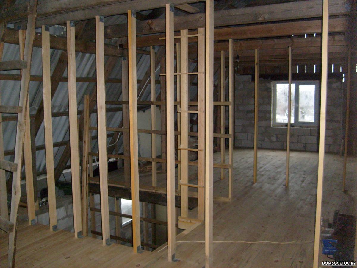

начал разбивать мансарду на комнаты.
Ещё предстоит утеплять, скаты крыши.

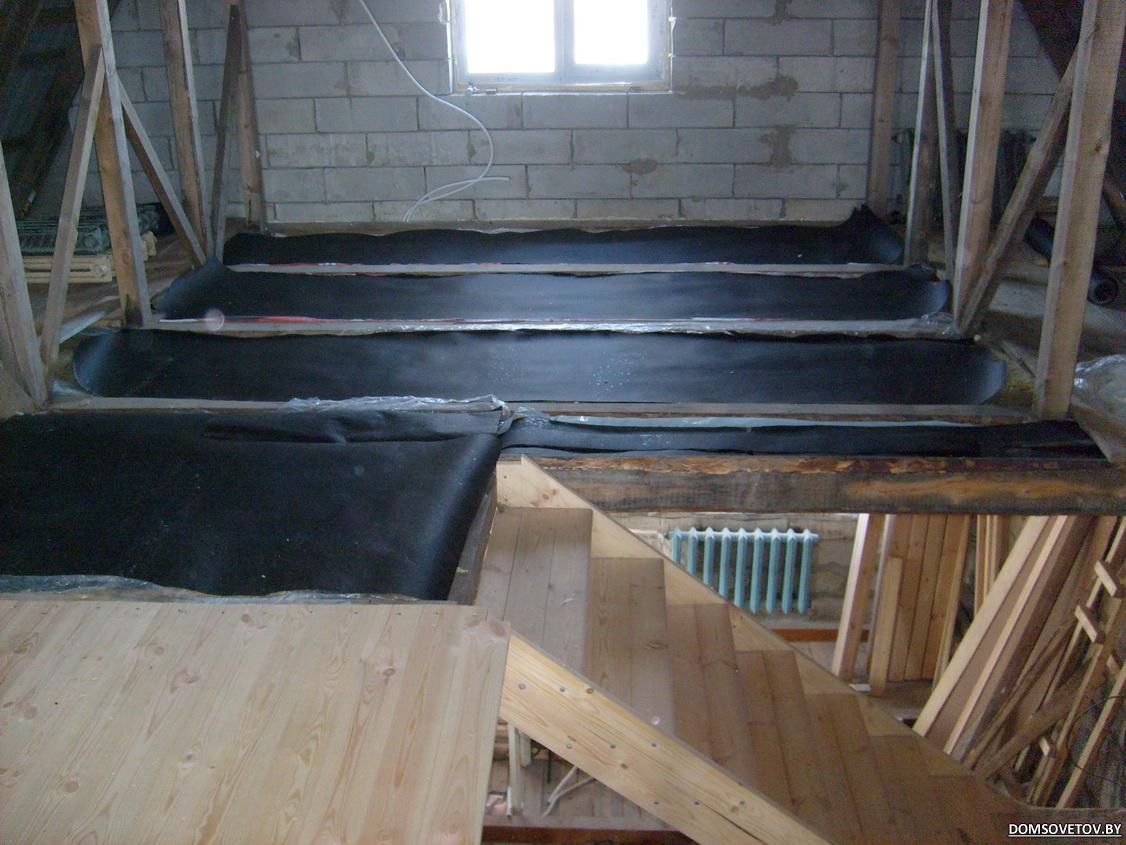

Aleska 11.05.2012 23:23
polota, что использовали между этажами для звукоизоляции, послойно пжл...
polota 11.05.2012 23:27
для пароизоляции полиэтилен, теплозвукоизоляция 100мм ТЕХНОИЗОЛ, сверху влагопылезащита - пергамин.
Igorek502 12.05.2012 01:03
Не пойму СМЫСЛ укладывать теплоизоляцию между первым и вторым этажом - что изолировать ТО а вот как звукоизоляция она работает очень слабо проще и гораздо дешевле было насыпать 5см песка это дало бы звукоизоляцию в РАЗЫ больше чем минвата...
polota 12.05.2012 09:36
Для меня смысл есть, я не всегда буду топить мансарду как остальной дом.
Для звука 5см песка всё таки будет маловато. Насыпать больше? а вес какой получится и это по деревянным балкам с накатом по черепным брускам.
Aleska 12.05.2012 15:07
вот в том и вопрос...чем сделать ЭТУ звукоизоляцию??? вроде теплоизоляция нам не нужна, а вот звукоизолироваться очень нуна...
polota 12.05.2012 21:56
всеравно батискаф не получится. Да и приглушить нежелательный звук в своём доме проще чем в коллективном. Или хотите слушать музыку через 100 ваттные колонки и чтоб на другом этаже не было слышно? Так чудес не бывает.
Плавающий пол через прослойку уплотнителя ( чтобы глушить шаги и стуки)
100мм минераловатной плиты повышенной плотности, применяют для обшивки фасадов( для остального звукового спектра)
и будет вам шчасце...

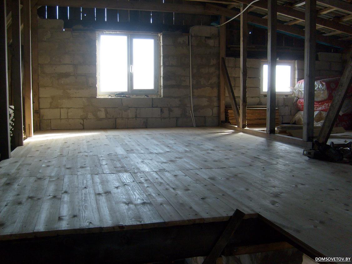

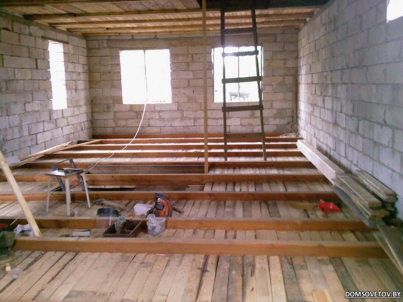

polota 20.07.2012 23:59
половой вопрос
http://www.domsovetov.by/picture.php...pictureid=4895
http://www.domsovetov.by/picture.php...pictureid=4896
Доска 28 мм половая, брал что подешевле нестандарт,синева, не большая длинна. Так как сам работаю на её проезводстве не вижу смысла платить больше за сорт Б (с чёрными ****ми и др. дефектами) и покрывать лаком. Сорт А (живые,светлые **** лучшая отборка) её идёт мало и соответственно цена (ну её нафиг).
Ложил прямо на балки без лаг. Пролёт в среднем 0,9м. прогибов не ощущается, кое-где поскрипывает. Сверху буду ложить ламинат. Может выйдет в результате как покрыл бы сортом А, но мне вид доски на работе опостылел.
Пробовал сначала крепить саморезом в паз, не понравилось. Откалывает полку (засверливать муторно), это больше для сороковки.
Поприбивал гвоздями(100 ой) всеравно сверху ламинат. Зато быстро .
