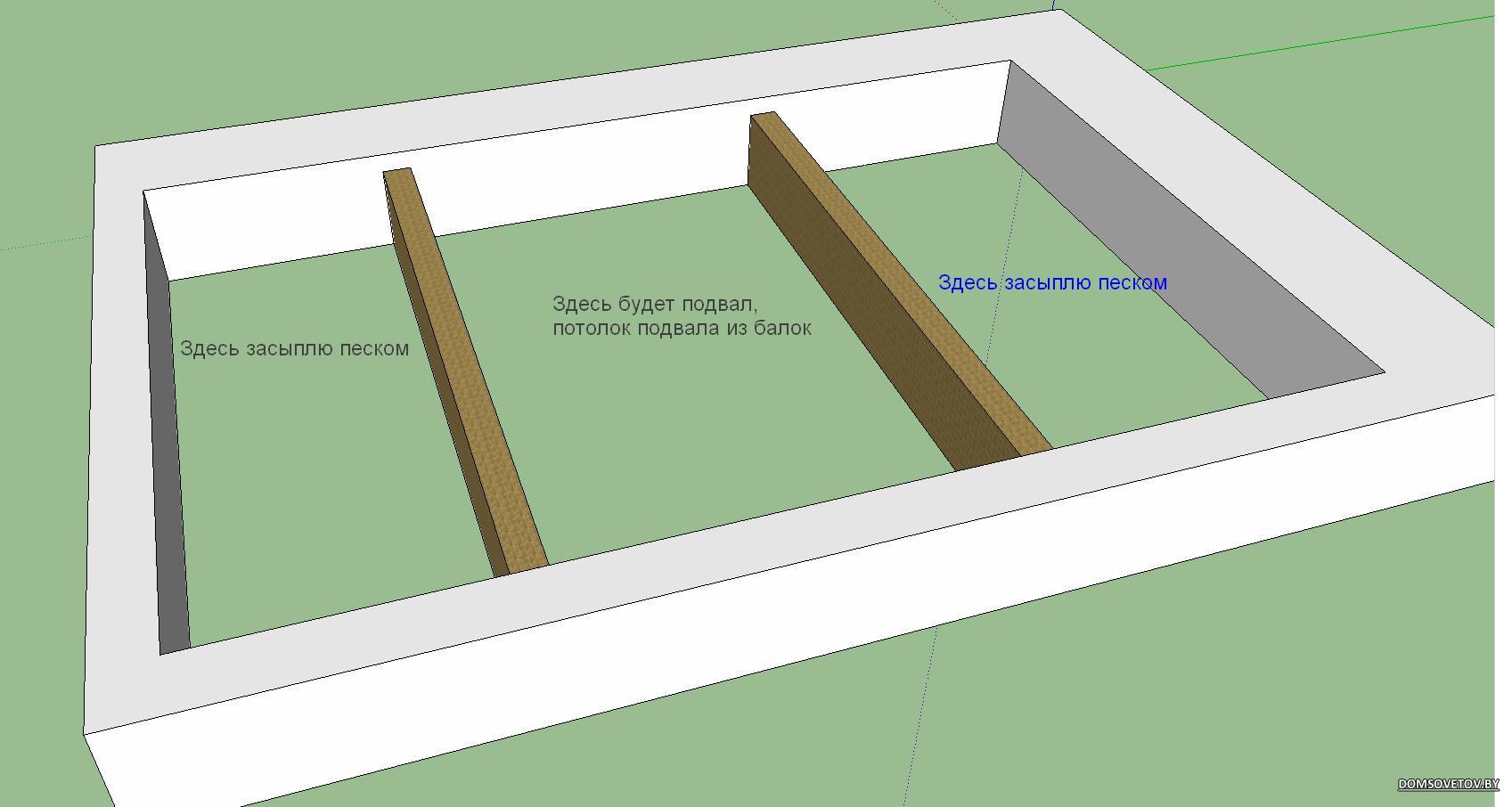

evg 16.09.2013 01:34
Хочу в цокольном этаже сделать подвал. Он уйдёт в землю на глубину 1 метр. Две стены подвала с двух противоположных сторон будет фундамент дома, а две другие стены дострою из силикатного кирпича.
Вопрос: толщина стены из кирпича должна быть в кирпич? в пол кирпича мало?http://www.domsovetov.by/imagehostin...627fde97fb.jpg
Коля 22.10.2013 13:53
В жилых домах лучше 150 так как весь шум соседей будет в вашей квартире, а если для частного дома можно и 100, это мое мнение,

Сообщение от evg (Сообщение 156539)
На мой взгляд, полкипича - это не стена, а перегородка. Грунт очень неслабо давит. Тем более тут давление не вертикальное, а в плоскость стены, да еще и наверное ее длинна метров 7-8. Одно дело погреб кирпичом выкладывают - так там 2х2 максимум и замкнутый квадрат сопротивляется, а тут слабая связь фундамента с кирпичной стенкой. По уму надо было сразу такой фундамент залить, тогда бы гарантировано, бетон даже при толщине 25 см. грунт бы удержал.... А так, я бы еще поперечную стенку (как ребро) выложил, а сверху балки через шпильки крепил в стену - тоже как распор.
