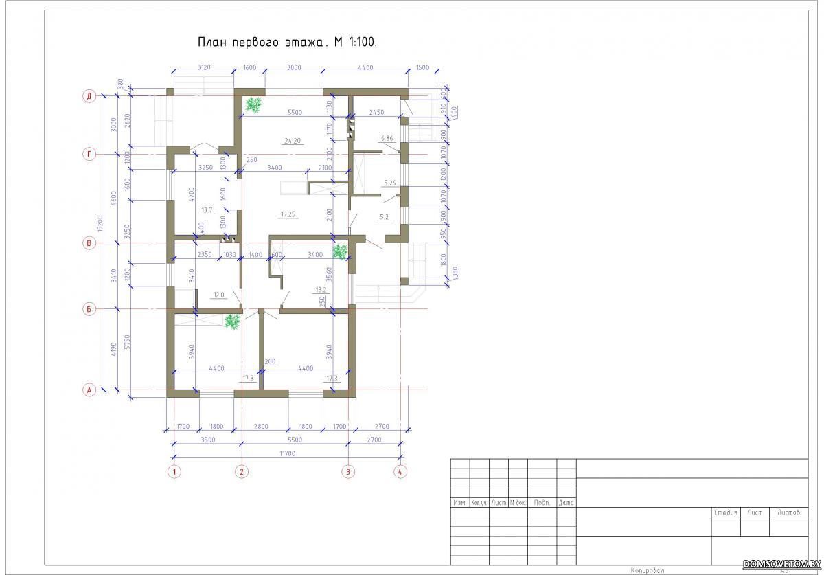

stasyas 03.02.2013 15:30
Вложений: 2
За основу будущего проекта взяли проект одноэтажника
Вложение 31455
но с небольшими переделками получилось
Вложение 31456 - это черновой вариант, недочетов много, хотелось услышать ваши предложения и нарекания.
За все комментарии заранее спасибо!!!:el:
Фасады выложу чуть позже
sansan 03.02.2013 23:41
Первый вариант интереснее, в вашем "исчезла" терраса, с санузлом тоже что-то не совсем понятное, в первом варианте он удобнее и двойной.
Zlatka 04.02.2013 08:55
Исходный вариант лучше. Два с/у все же нужно. Во втором достаточно унитаза и умывальника. И кухня стала меньше намного.
stasyas 04.02.2013 12:24
с мужем однозначно решили санузел должен быть один но большой, терасса будет маленькая с выходом из кухни. Кухня чуть больше 12 квадратов - это тоже наши пожелания.
sansan 04.02.2013 17:25
может тогда вообще имеет смысл отказаться от терассы, а использовать эту площадь под внутренние помещения. Терассу можно пристроить потом, под отдельной крышей - навесом.

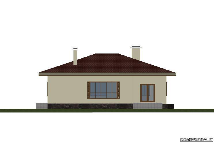

stasyas 08.03.2013 21:02
Наверное это уже окончательный этап проектирования - результаты пока нравятся, что будет на самом деле поживем - посмотрим. Но критику выслушаем с удовольствием))) http://www.domsovetov.by/picture.php...pictureid=6750
http://www.domsovetov.by/picture.php...pictureid=6751
http://www.domsovetov.by/picture.php...pictureid=6752
http://www.domsovetov.by/picture.php...pictureid=6753
http://www.domsovetov.by/picture.php...pictureid=6754
http://www.domsovetov.by/picture.php...pictureid=6755
http://www.domsovetov.by/picture.php...pictureid=6756
Oksik 09.03.2013 20:15
а 3 входа зачем?
sansan 09.03.2013 20:39
Сообщение от Oksik (Сообщение 131218)
а 3 входа зачем?
всё логично
1. собственно вход
2. Это отдельный вход в котоельную с улицы, например дрова таскать не через дом для ТТ котла.
3. это что-то типа террасы. (вероятно с выходом из кухни)
stasyas 09.03.2013 21:21
Сообщение от sansan (Сообщение 131220)
всё логично
1. собственно вход
все верно

Юра Добриденев 14.03.2013 21:57
Сообщение от stasyas (Сообщение 124992)
Строить дом 16,2х12,5 с кухней в 12м2 это сильно эксклюзивное пожелание. У меня примерно такие же размеры, сейчас доделываю проект. Кухня-столовая(с кладовочкой) 23м2. Такое же количество спален, только две из них поменьше немного (каждая квадрата на 2). Так я туда еще и гараж на 32м2 ! всунул и котельная-мастерская 16м2.Все в этих размерах.
От зала спальни отделил капитальной стеной и зальной дверью. Что толку следовать канонам одноэтажек отдаляя спальную зону подальше, если от самых шумных мест (кухни и зала) их ничего не отделяет? Это только выглядит правильно, а на практике как в одном помещении находишься. Ванная 11,2 может и круто, но я не представляю что в ней разместить на такой площади, можно, наверное, журнальный стол поставить с креслами. Я бы лучше за счет этой площади кухню увеличил.
