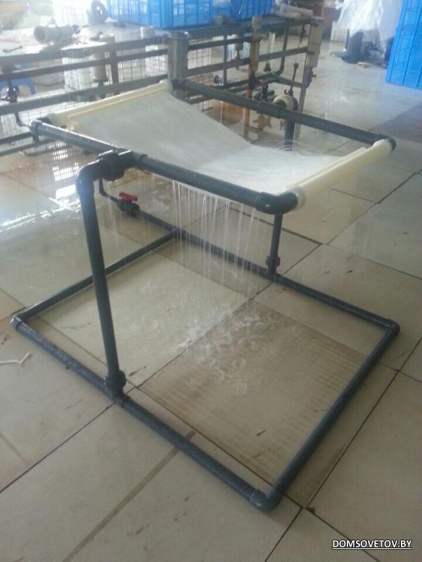

sergN 04.09.2015 14:31
Вложений: 1
да да..
имы тут раньше давали ссылки на китайские загрузки типа Ерш (просто там мегаершики)..
у меня есть 2 колодца и будет ещё ливнесборник (кубов на 10-12 , тк кровля 400м2 в проекции -большой водосброс)
именно поэтому я маюсь-
или припи...дячить пару фиговин + пукалка..или вкопать перед двумя колодцами такой агрегат...
(борьба жадности и лени )
sergN 04.09.2015 14:47
так..что-то я не нашел свои посты. (может в другой теме???)
поэтому заново даю ссылки на
китайские загрузочные модули.
различных типов.
https://world.taobao.com/search/sear...cD&abtest=null
или
http://world.taobao.com/search/searc...cD&abtest=null
http://www.domsovetov.by/imagehostin...986ab1bc5f.jpg
