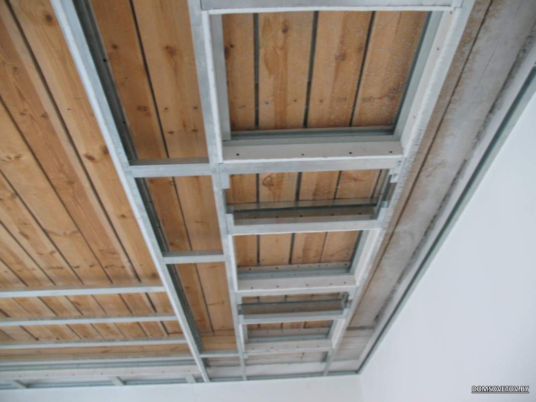

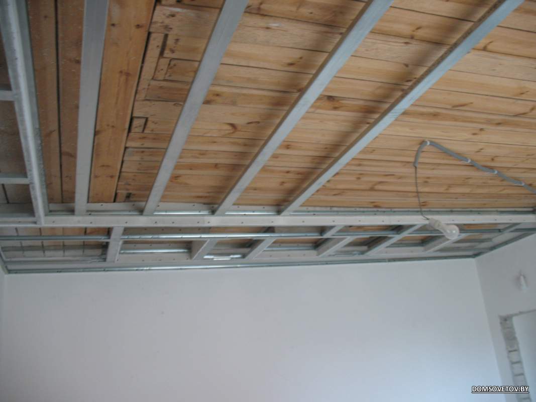

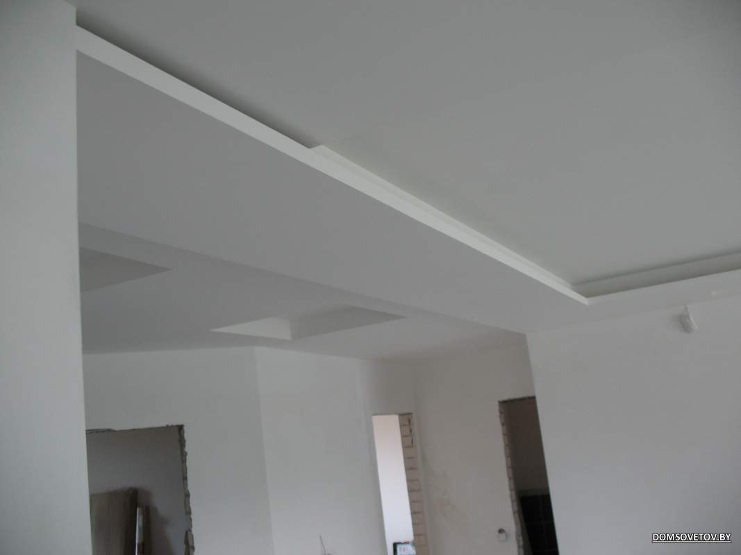

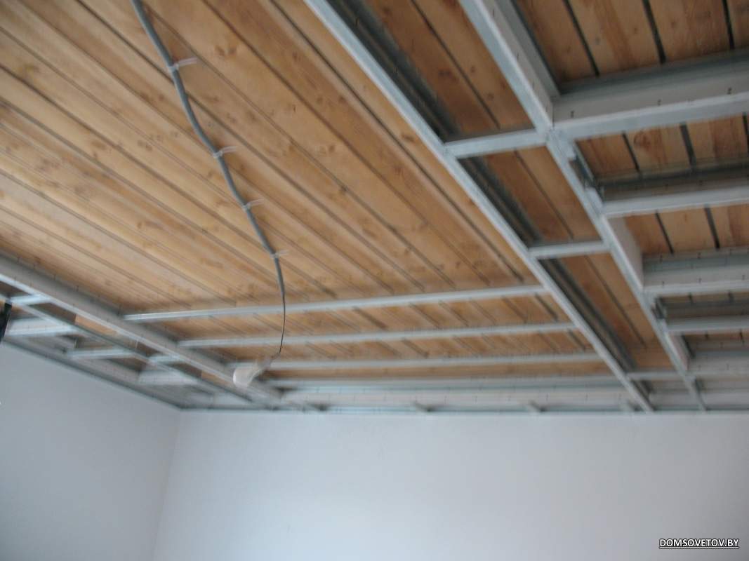

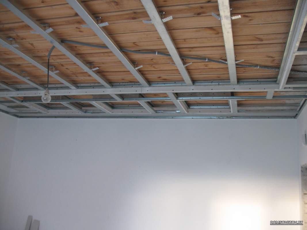

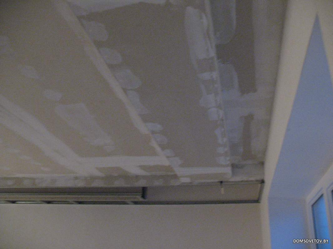

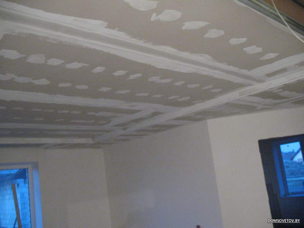

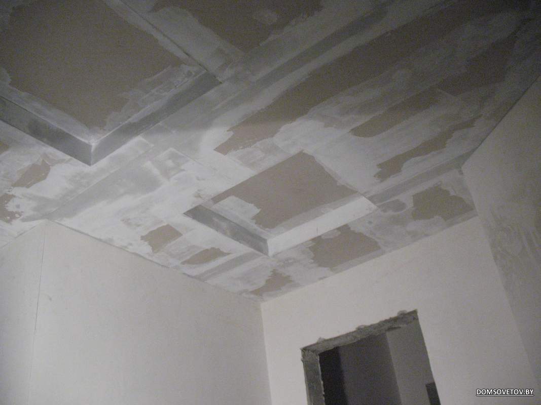

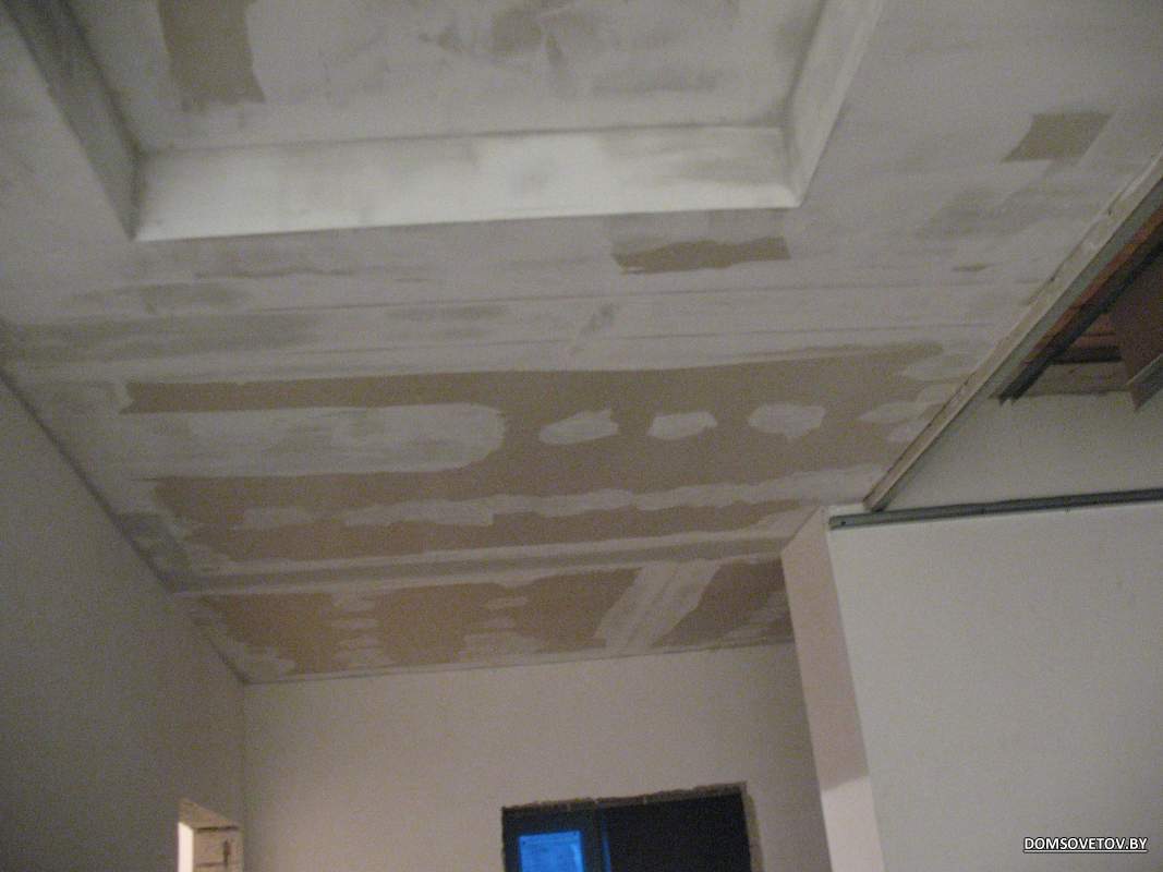

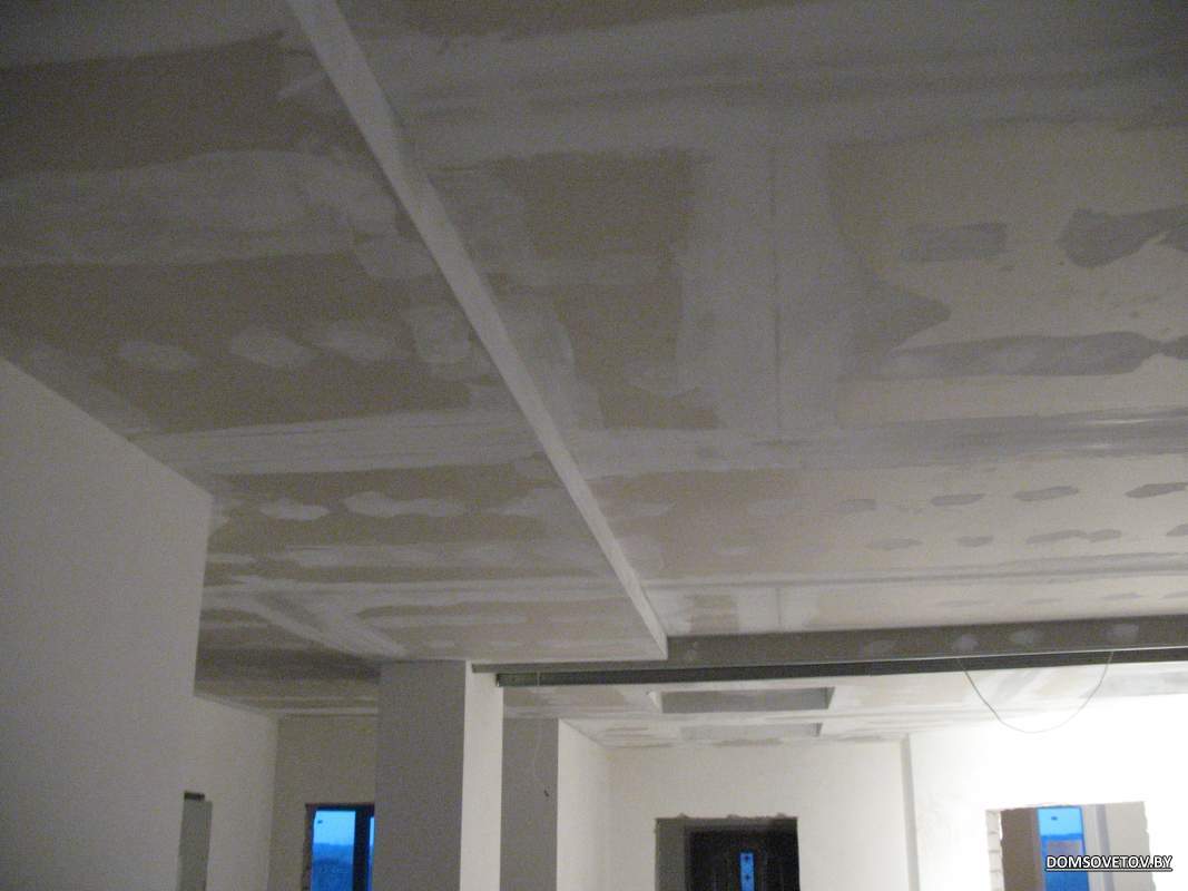

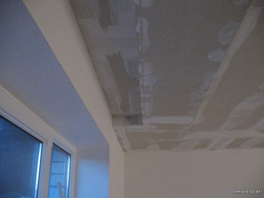

alternativa 03.03.2014 21:49
Два слоя Rigips Super
http://www.domsovetov.by/imagehostin...4bea9e3cb9.jpg
http://www.domsovetov.by/imagehostin...4bf0685f77.jpg
http://www.domsovetov.by/imagehostin...4bf589121b.jpg
http://www.domsovetov.by/imagehostin...4bfa575bb6.jpg
http://www.domsovetov.by/imagehostin...4bff10a021.jpg
http://www.domsovetov.by/imagehostin...4c040b3a12.jpg
http://www.domsovetov.by/imagehostin...4c09112ef6.jpg
