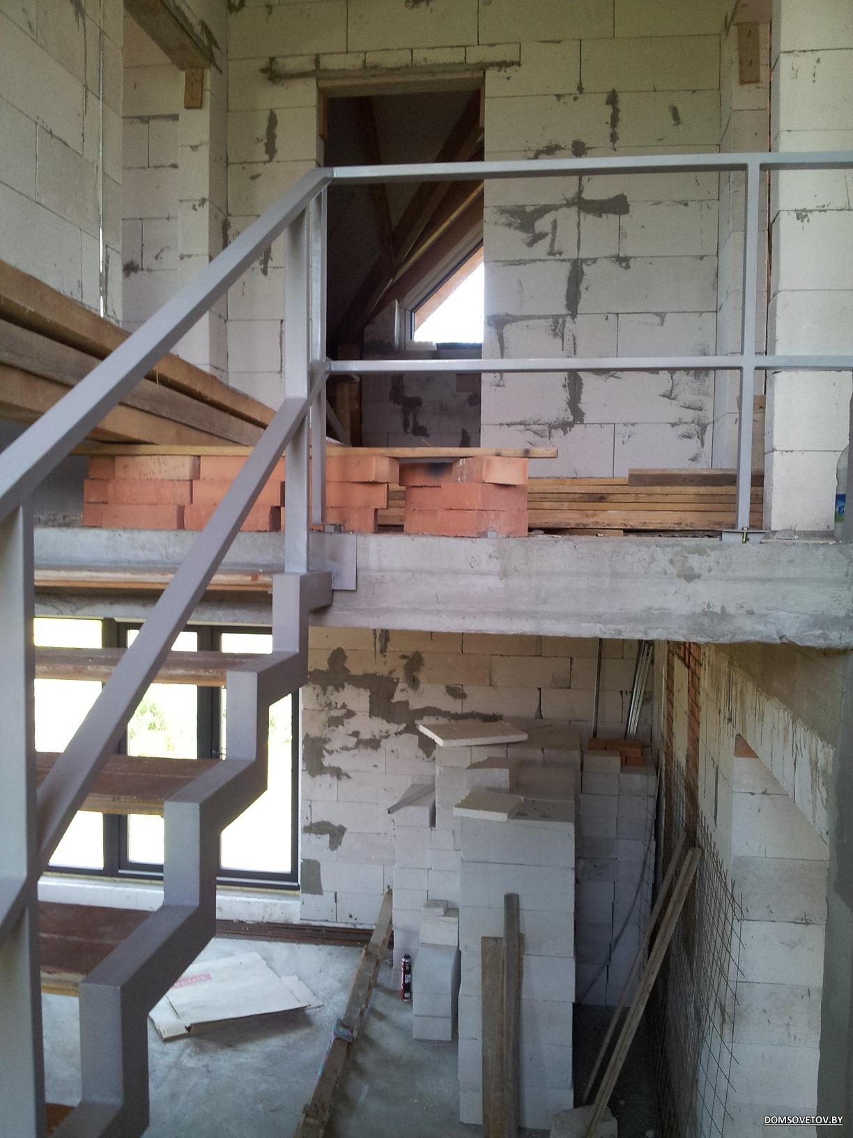

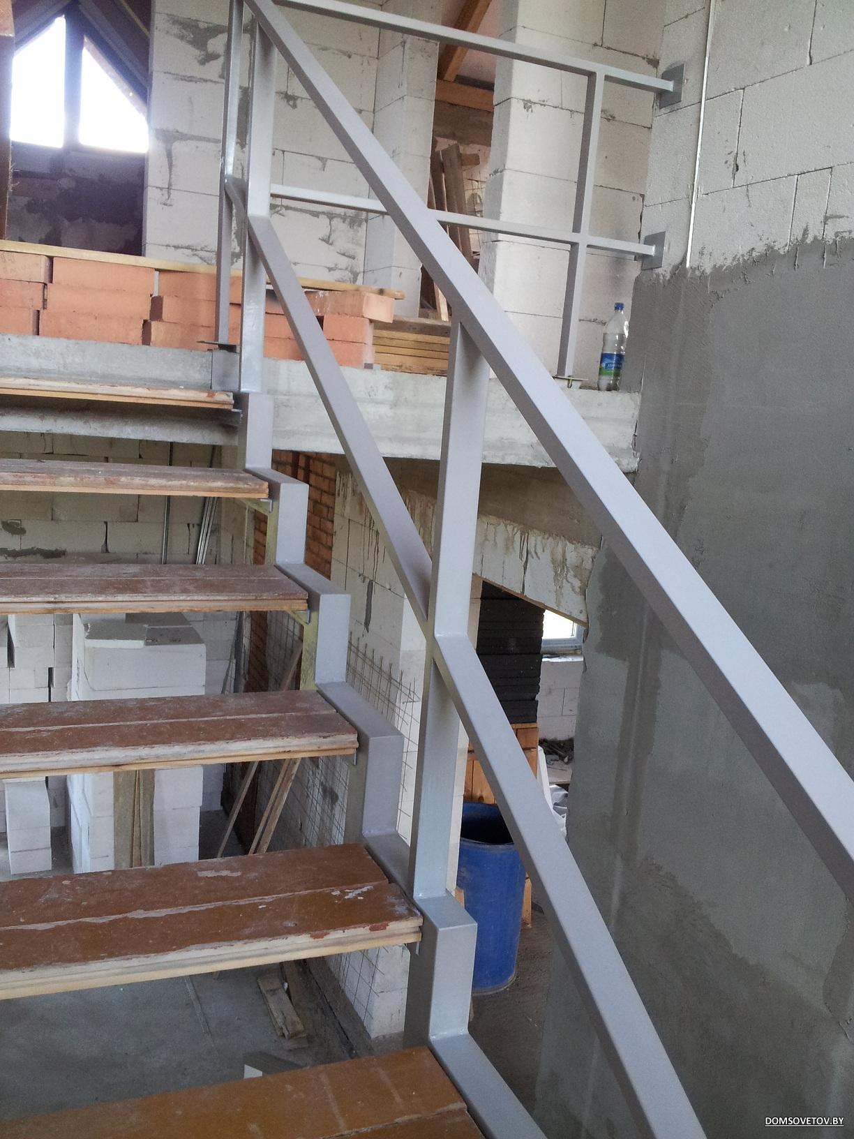

У меня такая лестница. Долго думал на чем остановиться, перерыл весь интернет и эта мне больше всего понравилась вот и воплатил. Осталось дубовые ступени , поручни деревом и покрасить в белый цвет каркас
http://www.domsovetov.by/imagehostin...3826bc9628.jpghttp://www.domsovetov.by/imagehostin...3828c0fd1b.jpg
Славка 08.08.2013 16:42
Профиля под углом зарезали? Сами варили? Как добивались прямого угла?
sanyok 08.08.2013 20:15
нам стенде варили...
sergN 08.08.2013 21:12
недурственно..весьма.
