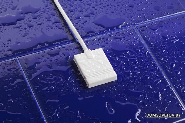

Я делаю климат-контроль. Управление светом (то, что принято назвать "умным домом") - более тривиальная задача, хотя параллельно эксперементирую и в этом направлении.
Так вот, изначально планировал, кроме метеостанции (давление/температура/влажность) за бортом, датчиков температуры/влажности внутри, установить еще и датчики протечки воды. Но никак не мох решить задачу их разводки и монтажа. У меня 4 помещения требовали их установки, плюс места установки - дастаточно нестабильный параметр... - я практически от них отказался. Но как-то погуглив на эту тему (согласитесь - неочевидный поступок :) ) я понял, что их обычно делают переносными!
http://www.domsovetov.by/imagehostin...ce8e7508c0.jpg
Решение гениальное - чуть не сгорел от стыда, что сам не догадался. Можно установить в любой комнате, любое количество датчиков, в любом углу.

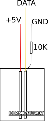

Схема подключения тривиальна:
http://www.domsovetov.by/imagehostin...ce8e7acd2a.png
Никаких библиотек не требуется.

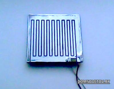

Наделал себе датчиков для экспериментов (фольгированный текстолит, 45х45 мм., луженый):
http://www.domsovetov.by/imagehostin...ce8e627842.jpg
Подключил - работает! Причем стабильно!
Вскрылся небольшой косячок - глубина дорожек великовата и при попадании в них воды датчик показывает высокий уровень достаточно долго. Просто протереть тряпочкой (кстати - еще один аргумент в пользу переносных датчиков) - не помогает. Надо делать менее водоемкие. Попробую травление.
Сейчас подыскиваю соленоидный клапан (12 вольт, D20), который будет стоять на вводе и при срабатывании датчиков будет перекрывать воду.
P.S. датчики следует делать легкосъемными.
