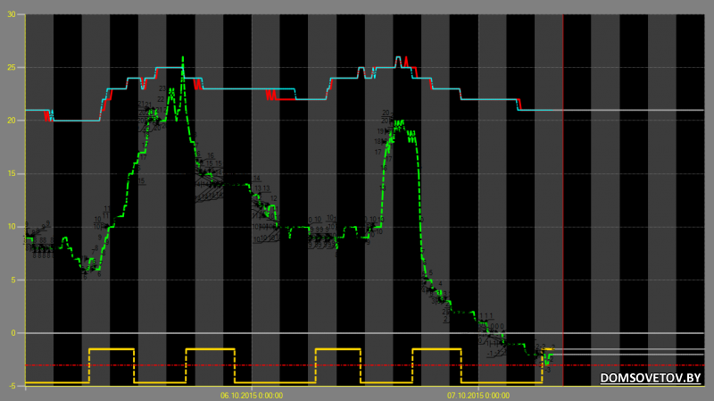

Scorpy 07.10.2015 08:43
наверно самое организационно сложное было это вытянуть датчик на улицу.
ну и немного переживал, как поведет себя программа обработки с отрицательной температурой.
тутбай прогнозировал на прошлую ночь -1, яха -2. ну а датчик выдал -3

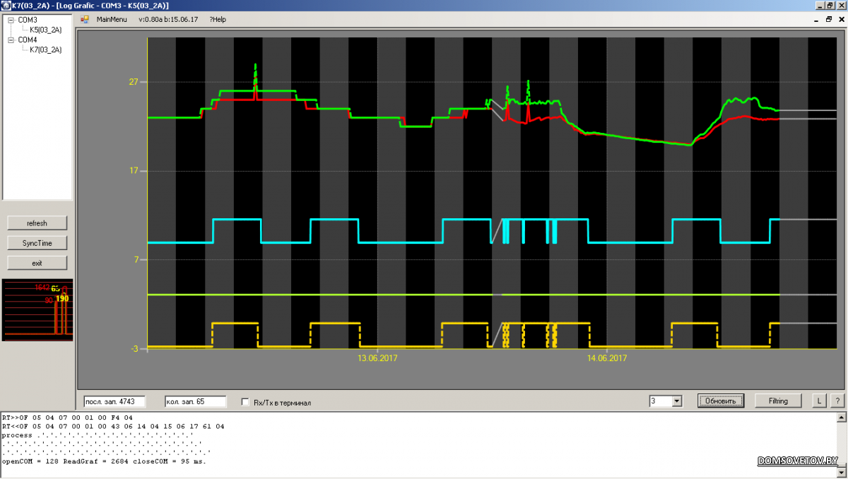

Scorpy 16.06.2017 18:02
http://www.domsovetov.by/imagehostin...3f28f34b8d.png
когда інженегру нечем заняца, он повышает точность ізмереній температуры, запісываемой в лог. графік сразу красівшэ стал.
