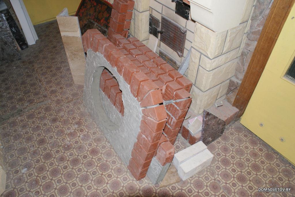

Dovich, Каждый исходит из специфики своей работы.Вот этот камин
http://www.domsovetov.by/imagehostin...e5b479c6dd.jpg
был собран из отдельных частей,предварительно склееных на ровном столе(уж больно кривой кирпич был,буржуи,ручная работа).
Здесь не стоит задача показать что лучше а что нет.На примере этого барбекю я хочу показать что любой камин ,который нам кажется с виду довольно сложным в исполнении ,на самом деле можно разложить на простые и несложные в исполнении детали,которые на самом деле нетрудно изготовить в домашних условиях.Да , их будет много и они будут разными.

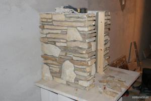

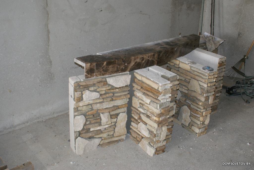

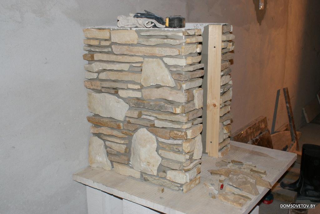

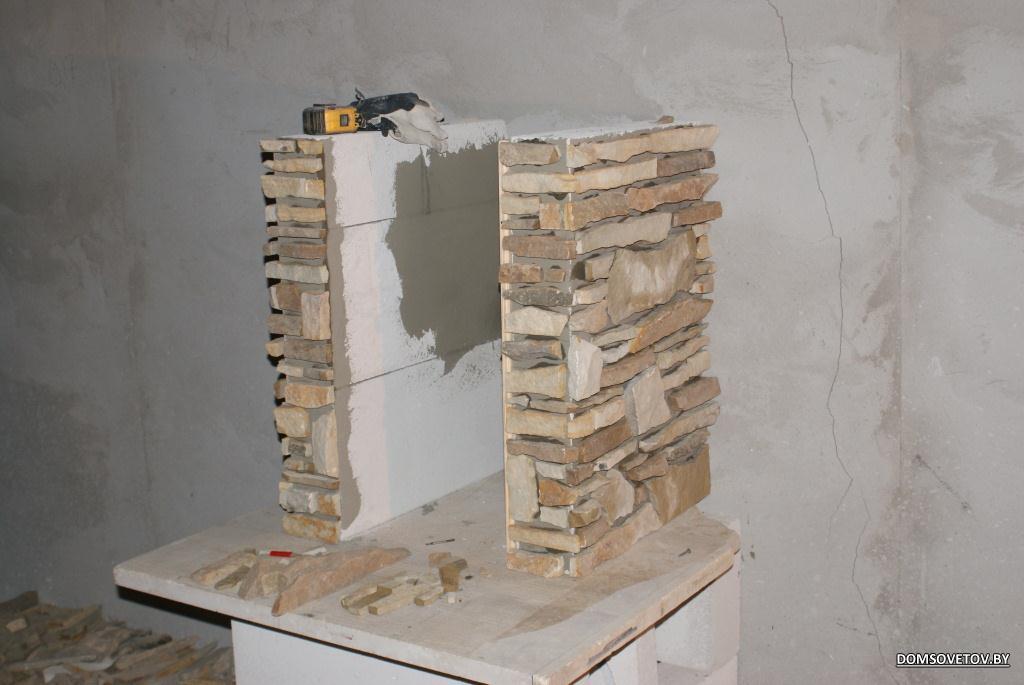

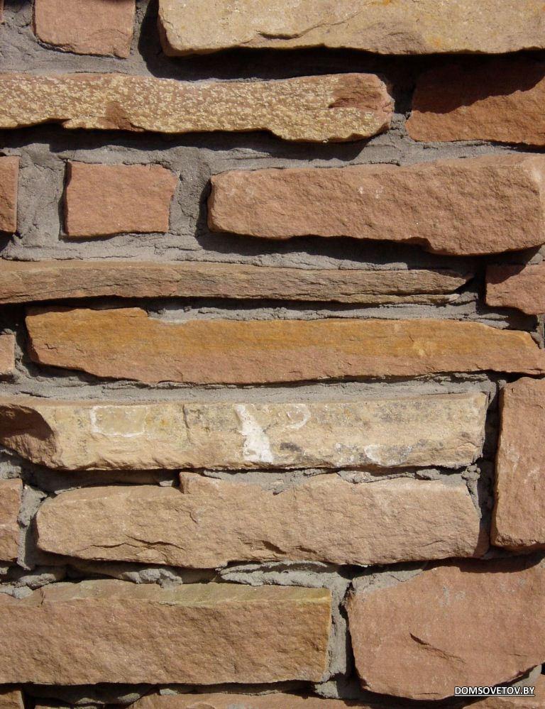

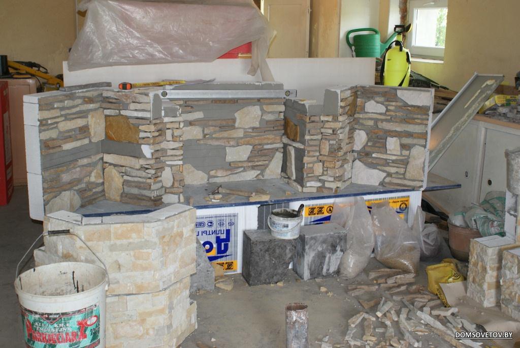

Следующий этап работы облицовка газосиликата(верх и низ камина).
На данном камине будет применён песчаник.По цене он вполне доступен на нашем(РБ) строительном рынке.Но цветовой гамме- от жёлтого до серого.На данном камине выбор облицовки был не совсем стандартным для меня.Обычно я облицовываю изделие все камнем определённого стиля.Например камни резаны по четырём сторонам
http://www.domsovetov.by/imagehostin...785a2798ff.jpg
или по двум сторонам или отрезаными от камня торцами
http://www.domsovetov.by/imagehostin...7861a90202.jpg
На данном камине я собрал весь камень что был в наличии,но его на всё не хватало,пришлось добавлять камень по крупней
http://www.domsovetov.by/imagehostin...7890a9932d.jpg
---------- Сообщение добавлено в 22:37 ---------- Предыдущее было в 22:27 ----------
В общей картине получилось весьма неплохо,позже я этот стиль(смешивание крупного и мелкого камня,применил на другом камине но уже в более крупном формате)
http://www.domsovetov.by/imagehostin...78b2beed18.jpg

misha 06.09.2013 07:00
GIM, а какой клей используйте при облицовке нат. Камнем?
GIM 06.09.2013 10:43
Я пользуюсь Люкс,Люкс+
misha 07.09.2013 10:19
Клеится к готовому основанию без использования сетки?

GIM 07.09.2013 17:34
Сообщение от misha (Сообщение 155470)
Клеится без сетки(хотя честно я не понял при чём тут сетка.Сетка используется там где есть вероятность возникновения трещин)
misha 07.09.2013 18:56
Я имел ввиду металическую. Как ни как камень не легкий.
GIM 07.09.2013 22:52
misha, По моему Вы что то путаете.
1.Камень клеят на какое нибудь основание при помощи клея.Клей держит камень.Если основание слабое его нужно укреплять.Это происходит разными способами в том числе при помощи сетки.
Вот Вам пару примеров где камень действительно тяжёлый и тем не мение он просто приклеен

GIM 08.09.2013 21:04
Когда камень приклеен надо выполнить ещё одну операцию не очень творческую-зафуговать швы между камнями.Эта операция даже у мастеров вызывает определённую напряжённость.Кто то решает эту проблему с помощью пистолета (строительного,набивают ёмкость из под герметиков жидкой смесью и выдавливают ).Кто то жидкую смесь заливают в прочный кулёк и тоже выдавливают.
magari 08.09.2013 21:16
Сообщение от GIM (Сообщение 155614)
ага, у меня так делали облицовщики цоколя камнем.
оч аккуратно у них получалось.
GIM 08.09.2013 22:41

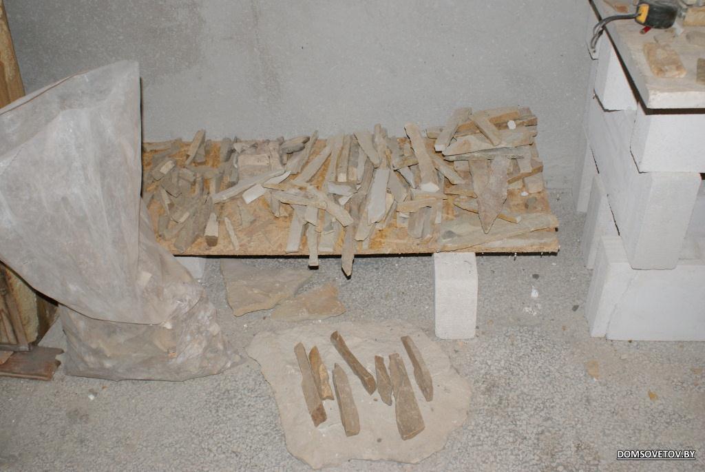

Фуга.У меня есть два варианта чем заделать швы.
1.Самый разумный,как может показаться,купить специальную фугу для заполнения швов.Специальная это значит для широкого шва,более 10мм.Она в основном крупнозернистая.Вариант хороший и может быть я им и пользовался но...
Есть большой минус-почти нет на нашем рынке(РБ) то что нужно(цвет),поэтому приходится пользоваться вариантом 2.
2.Мешаем фугу сами.Цвет ,объём по потребности.Обычно мне требуется три компонента-песок,клей(плиточный),цемент-пропорция 3:2:1.Если требуется цветная фуга добавляем колер.
В нашем примере цвет швов серый,колер не нужен.Ну и самое главное -КАК фуговать.Когда то меня научили этому люди работавшие в Германии.Замешиваем нашу фугу с небольшим количеством воды,она должна быть рассыпчатой но не сухой.Затем нам понадобятся расшивки,желательно разной ширины,и два кондуктора .Один для заполнения горизонтального шва.Это плоская площадка ,котороя подставляется под шов и с неё при помощи расшивки забивается шов на всю глубину.Другой для заполнения вертикального шва.Обычно это U-образно загнутая пластина по ширине расшивки,что бы было удобно набивать вертикальные швы.
С начало лучше набивать вертикальный шов затем горизонтальный.Набивку швов лучше делать небольшими участками и после набивки швов раствором расшивают этот участок начисто до гладкости шва.Остатки фуги сметаем кисточкой.Если фуга пересушена можно по окончанию пройтись по ней водичкой с распылителя.http://www.domsovetov.by/imagehostin...cc1c4defa8.jpg
Если фуговать на объекте то приходиться стоять очень в неудобной позе,особенно при работе с нижней частью камина да ещё и в нишах.Это ещё один аргумент в пользу того чтобы всё изготавливать в более комфортных условиях.
