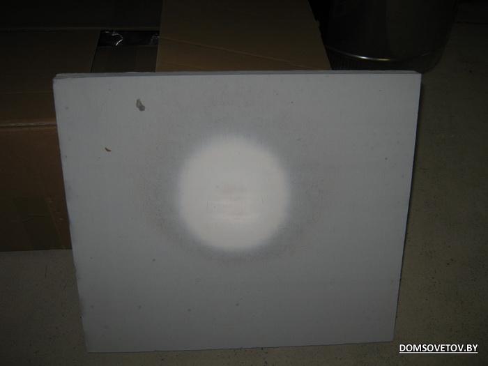

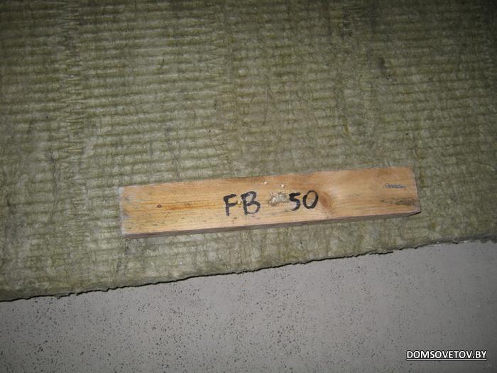

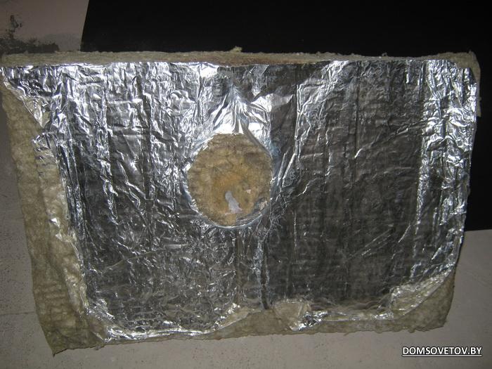

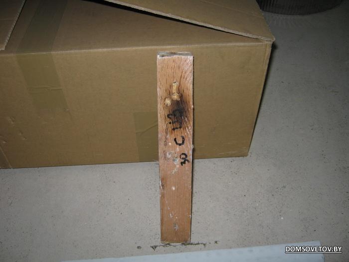

ОИК-4 21.03.2013 11:33
Результат тестирования материалов Superizol 3cм и Rockwool FIREBATTS 110 5 см
Грели газовой горелкой на пропане 40 минут.
Суперизол прогрелся и доска прислоненная за листом начала обугливаться.
Роквул фаербатс 110, на доске выступили капельки смолы.
http://www.domsovetov.by/imagehostin...ab7600d9ff.jpg
http://www.domsovetov.by/imagehostin...ab76ae8da9.jpg
http://www.domsovetov.by/imagehostin...ab779a016f.jpg
http://www.domsovetov.by/imagehostin...ab7899bed3.jpg
