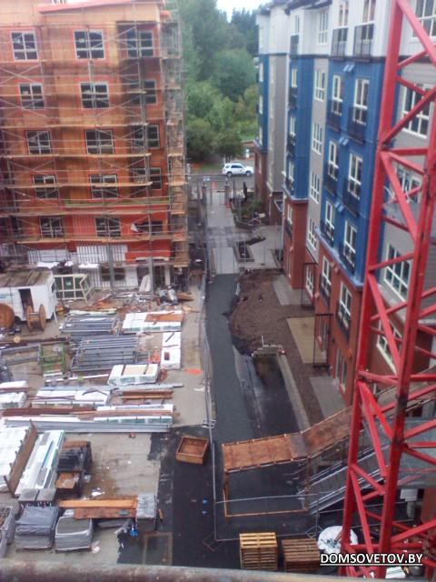

Работаю фасадчиком. http://www.domsovetov.by/imagehostin...1784c4949b.jpg
Вид сверху. 5 этажей с цоколем.

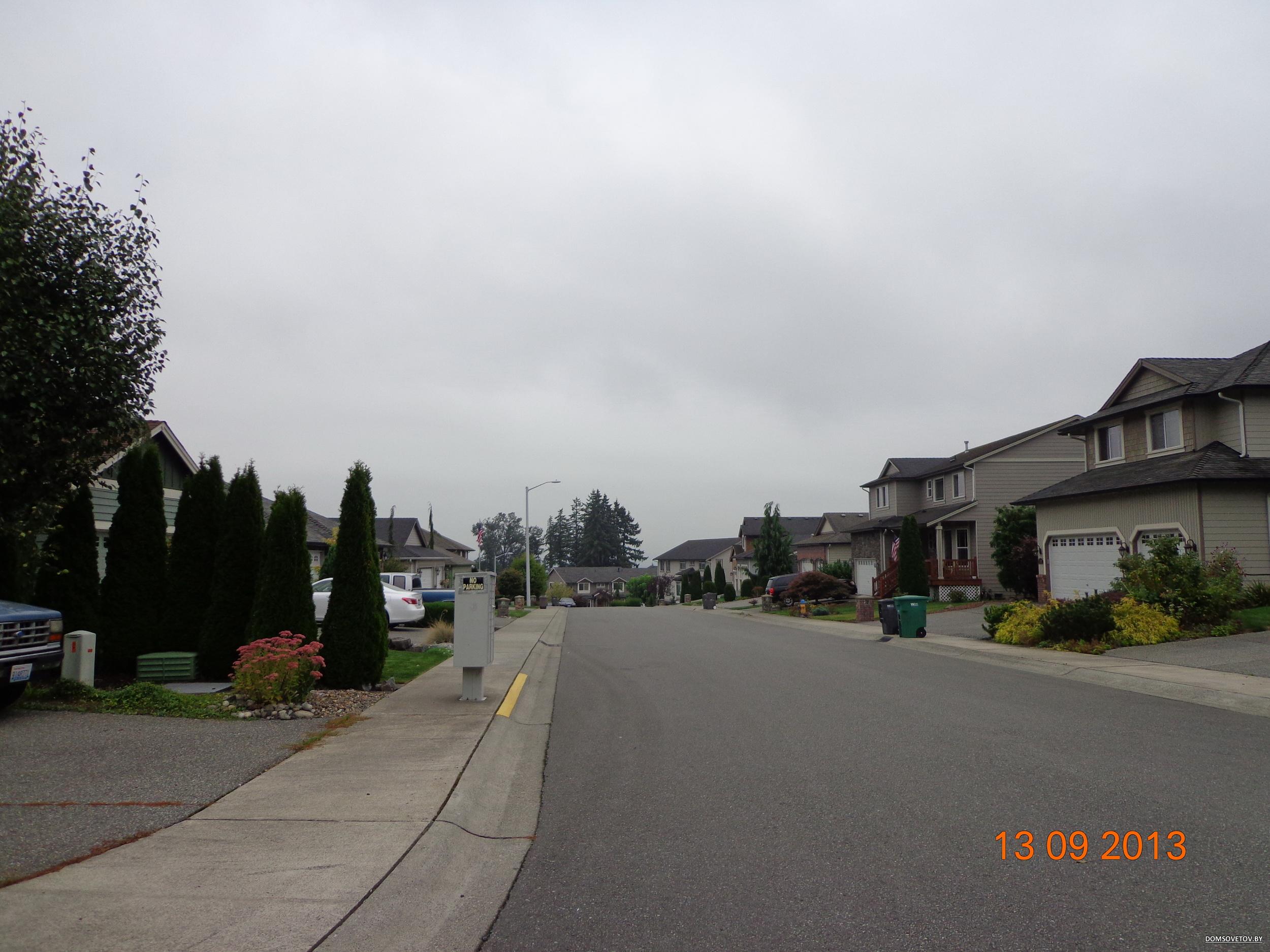

http://www.domsovetov.by/imagehostin...17c18de256.jpg

Мне бы такой дороги, метров триста...

Дороги здесь хорошие. В Беларуси тоже хорошие. Здесь ПДД организовано умнее. Городская дорога-5 полос:две в одну сторону две в другую, посреди полоса для поворота налево из обоих направлениий движения. По этой полосе можно ехать не более 100 футов. После РБ с непривычки приятно! И можно направо поворачивать на красный[COLOR="Silver"][COLOR="Silver"]

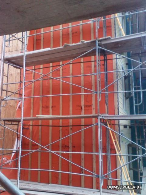

Тихомиров 22.09.2013 10:36

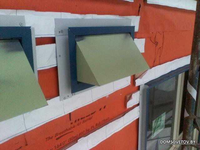

Фанера покрывается бумагой,которая прибивается степлером и проклеивается в местах соединения между собой и фанерой.. Сверху деревянные рейки толщиной полдюйма.http://www.domsovetov.by/imagehostin...e7bc5ebb12.jpg
---------- Сообщение добавлено в 07:15 ---------- Предыдущее было в 07:13 ----------
http://www.domsovetov.by/imagehostin...e7cdce59e9.jpghttp://www.domsovetov.by/imagehostin...e7cd0a04b1.jpg
---------- Сообщение добавлено в 07:18 ---------- Предыдущее было в 07:15 ----------
http://www.domsovetov.by/imagehostin...e7d7e785d7.jpg
---------- Сообщение добавлено в 07:20 ---------- Предыдущее было в 07:18 ----------
Вентиляция-обыкновенная дырка в стене, оформленная соответствующим образом. С козырьком и сеточкой,чтоб мухи не залетали.http://www.domsovetov.by/imagehostin...e7e16e88d9.jpghttp://www.domsovetov.by/imagehostin...e7e14bcdaa.jpg

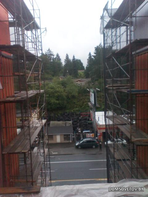

У кого-то будет такой вот вид из окнаhttp://www.domsovetov.by/imagehostin...e7ffd04e30.jpg

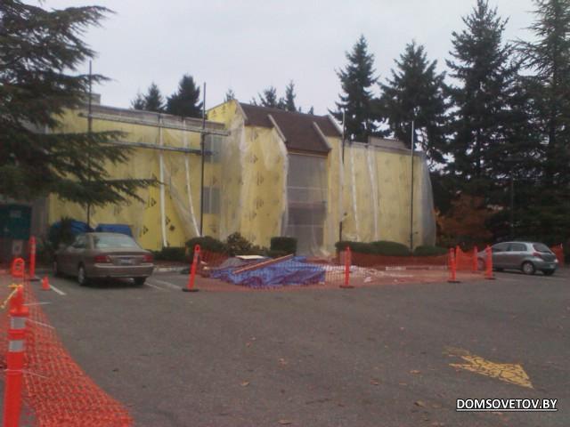

Тихомиров 07.11.2013 09:51
http://www.domsovetov.by/imagehostin...b24aa1a755.jpg
Всем привет! Продолжаю репортаж из Америки, штат Вашингтон. Сейчас занимаемся ремонтом аппартментов. Самое прикольное, что при этом в них живут люди, очень вежливые, потому что когда в субботу в 8.00 стучишь молотком им в стену, они не ругаются матом вслух(про себя наверняка ругаются !), а просто флегматично закрывают жалюзи.

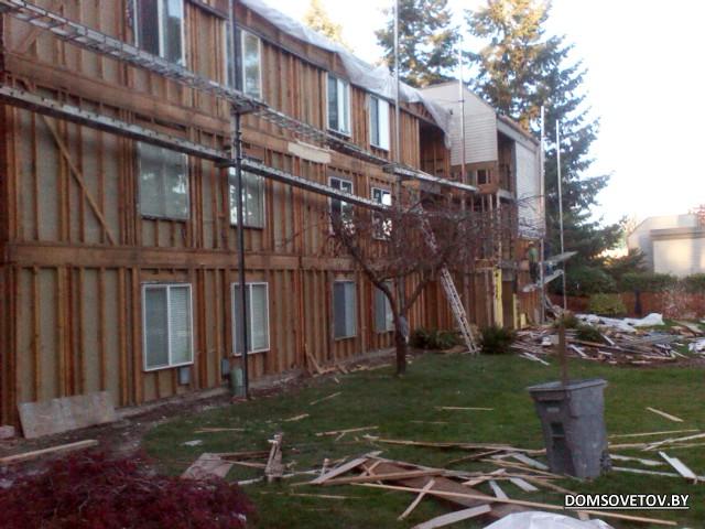

http://www.domsovetov.by/imagehostin...b261777ef5.jpg

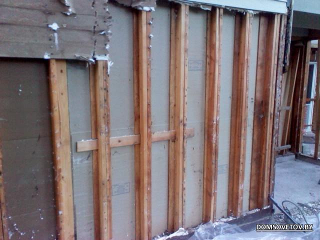

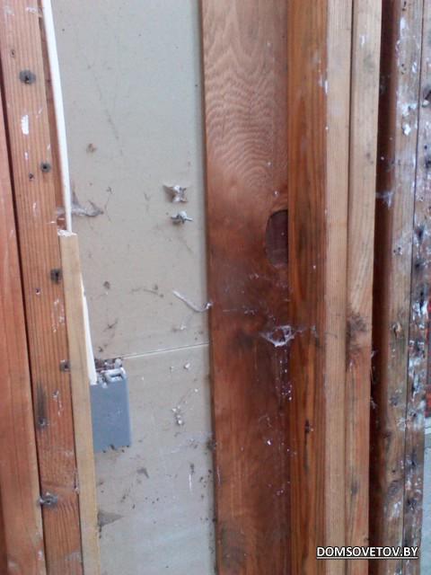

Ремонт фасада заключается в замене сайдинга, утеплителя, некоторых несущих деревянных стоек. Вот что мы видим после удаления старого сайдинга.
---------- Сообщение добавлено в 07:38 ---------- Предыдущее было в 07:35 ----------
Где утеплитель? Его там и не было почему-то. Мы видим стразу гипсокартон, который является стенами комнат. Если присмотреться, то видны розетки, шурупы, на которых что-то висит.http://www.domsovetov.by/imagehostin...b274de8bbf.jpg
---------- Сообщение добавлено в 07:44 ---------- Предыдущее было в 07:38 ----------
Мы меняем гнилые стойки, кладем утеплитель, сверху фанера и шертрэк(противопожарные плиты , что-то среднее между минватой и гипсокартоном)http://www.domsovetov.by/imagehostin...b28b26c322.jpg
Сверху еще будет сайдинг

Вик 07.11.2013 09:58
Замечательная стена с дыханием. Свежо в домике наверно...
ЗЫ. Это у вас на 1 фото леса такие? Можно подробней о передовой технологии...
Тихомиров 07.11.2013 10:16
Да, леса. Удобные, в Беларуси таких не видел. Две вертикальные стойки крепятся сверху(к крыше обычно) жесткими связями. Сами леса аллюминиевые, раздвижная доска метров 5 в длину. На каждой стойке педаль, нажимая которую поднимаешь соотв. сторону. Можно одному управлять. Все устанавливается минут за 20-30.
---------- Сообщение добавлено в 08:14 ---------- Предыдущее было в 08:14 ----------
Может кому надо? Отправлю в Беларусь парочку:)
---------- Сообщение добавлено в 08:16 ---------- Предыдущее было в 08:14 ----------
Для частного домостроения самое то.
Вик 07.11.2013 10:59
Лучше фотки сделайте поближе а мы уж тут сами.....

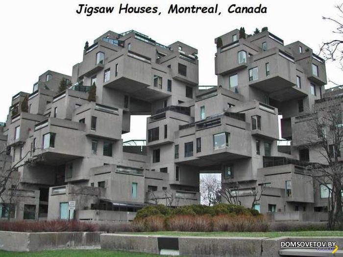

http://www.domsovetov.by/imagehostin...dbbd7bcfc5.jpg
я у мамы архитектор. слишком серо для канады, слишком мудрено для удобства.
