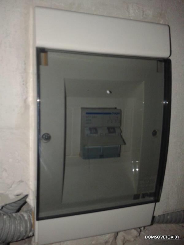

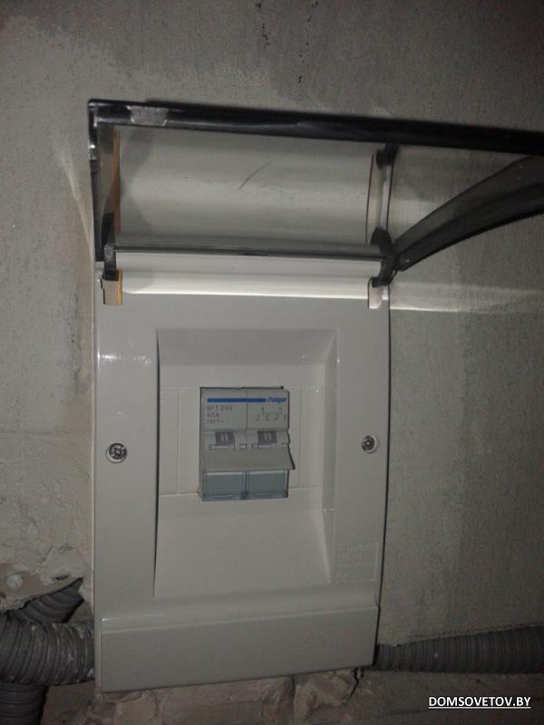

seeker 09.08.2014 01:05
Сегодня успешно протестировал (точнее сделала это моя жена) свой подключенный генератор во время отсутствия электричества. Подключал при помощи переключателя нагрузок фирмы Hager - SFT240 (551092). Скоммутировал на генератор котёл, розетки и свет первого этажа, все ворота, а так же самое главное - скважину. Никаких АВР не делал. Провёл инструктаж жены, как стартонуть и переключиться при пропадании света. Сегодня она всё успешно и оттестила. Кстати переключатель нагрузок мне обошёлся в 12 евро. Пришлось для него прикупить ещё и коробочку за 7 баксов. Переключатель имеет три положения 1-0-2. Так что какое либо пересечение сетей исключено. Генератор со стартером, стоит стационарно с выхлопом на улицу. Мы очень довольны!!! :)
http://www.domsovetov.by/imagehostin...53b8a4b6a2.jpg
http://www.domsovetov.by/imagehostin...53b97132ac.jpg
