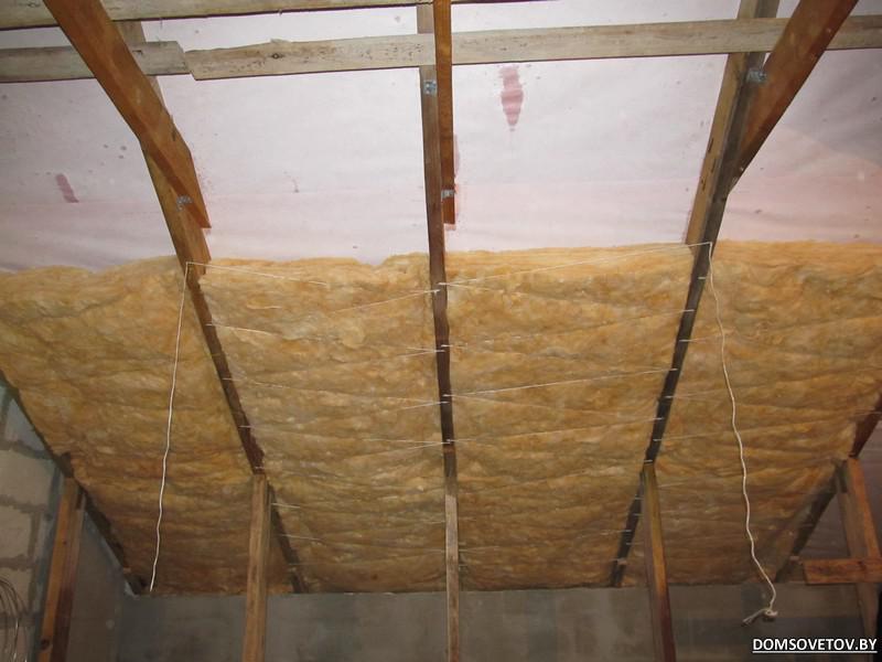

Skiper 10.11.2011 11:23
Такой вопрос??? Какой нитью лучше перетягивать между стропилами что бы держался утеплитель? Тонкой капроновой или лучше леской?
Будаўнік 10.11.2011 11:26
Похоже,что лучше леской.
Она ж изначально придумана для функционирования во влажной среде.

Skiper 10.11.2011 11:29
Крепить степлером или лучше гвозди?
Леску натянуть и закрепить проблематично.
VAR 10.11.2011 11:36
степлером конечно, это удобнее и быстрее.
только скобы берите большие
зы: у степлера регулируется сила удара, у меня бывало что даже проволоку степлер перебивал
MAXO 10.11.2011 11:59
Я использовал упаковочный шпагат, на рынке мотки по 300, 600м/п продают, пристреливал степлером, вначале шпагата завяжите узел иначе будет выскакивать из под скобки и нормально не перетяните.
VAR 10.11.2011 12:03
можно вязать и пристреливать все что угодно и как угодно просто надо помнить что если у вас не будет дополнительного утепления то на эти нитки и узелки ляжет пароизоляционная пленка
Будаўнік 10.11.2011 16:13
Сообщение от Skiper (Сообщение 35668)
....между стропилами что бы держался утеплитель? ....
Прочитал повнимательнее. А зачем перетягивать? Утеплитель ведь вставляется вплотную. Перетягивают над утеплителем,чтобы он не касался гидромембраны.
VAR 10.11.2011 16:16
если это мембрана то нестрашно а утеплитель заложенный в распор между стропилин не всегда стоит как влитой особенно если шаг стропилин большой и опять же смотря какой утеплитель

Павел 10.11.2011 22:34
Сообщение от Будаўнік (Сообщение 35770)
Под! утеплителем. Потому что берется обычно мягкий утеплитель, который в распор держаться не будет. Он тупо лежит на нитках.
Правда я бы не загонялся в крепости ниток, учитывая, что снизу пристреливается потом пароизоляция. Главное, чтобы они не рвались в процессе.
Я использовал какую-то белую нитку, довольно прочную. Набивал гвоздики 25-ку и между ними натягивал нить, потом забивал их по самую шляпку. Степплером было бы наверное быстрее. Но меня и мой вариант не напряг, и показался надежнее. ))

Skiper 14.11.2011 14:38
Делюсь своим опытом:
Леска - очень трудно с ней работать да и дороговато.
Капроновая нитка - показалось не очень надежной ну и тоже дороговато.
А вот шпагат оправдал все мои ожидания, недорого 20000 руб 1000 метров (ОМА), удобно работать, крепкий на разрыв, достаточно толстый, не впивается в вату.
От степлера тоже отказался (как то не надежно, нет натяжения). Использовал гвозди оцинкованные 40 мм, вбивал их под углом потом наматывал шпагат в два оборота и загибал.
Утеплитель резал на 2-3 см шире чем ширина между стропилами.
Skiper 14.11.2011 14:50
фото проделанной работы:
http://www.domsovetov.by/picture.php...pictureid=1910
С лева на право
1. Леска
2. Капроновая веревка
2,3. Шпагат
SuperAnt 14.11.2011 16:41

Павел 14.11.2011 19:20
SuperAnt, капроновой норм.
я ей все сделал. только гвоздики лучше набивать погуще.
Чтобы не было проблем с упомянутым выше провисанием.
Gek 14.11.2011 22:31
Не знаю как долго прослужит полипропиленовый шпагат в крыше, но на улице он разваливается за пару тройку лет, а вот капроновая нить в этом плане на много надежнее. Но может все это и не имеет значения при отсутствии ультрафиолета.
Skiper 14.11.2011 22:36
Сообщение от Павел (Сообщение 36759)
Да, меня тоже это смущало, в дальнейшем буду по чаще, но дело еще в том что буду класть еще 5 см перпендикулярно, набивать рейки.
