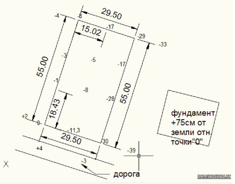

Евгений10, могу поделиться своим небольшим опытом.
Жаба задавила платить за топосьемку всего участка, за примерно эти же деньги был куплен лазерный нивелир с детектером. С помощью них самостоятельно сделал топосьемку (результат приложен).
У меня еще кооператив для газа делал топосьемку улицы (фасады участков), по ним сверялся. Но для архитектора вполне хватит и самостоятельной. шаг - 10м. я делал с шагом 6м.
http://www.domsovetov.by/imagehostin...f9d08c7408.jpg
еще желательна геодезическая рулетка - я использовал 30метровую, вполне удобно
А что означают желтые круги?
oak 16.02.2015 21:38
Столбы эл-ва. Делал все в visio, попались такие значки:)

Всем привет. По совету lexarum, oak и др.(за что большое спасибо) решил делать генплан или что-то похожее.
Приобретен лазерный построитель плоскостей с приемником- жду выходных сделать топосъемку(сетку). Интересует при топосьемке нужно ли забивать колышки помечая все отметки на участке или это делается только на бумаге? Т.е. будет ли от этой сетки на участке польза или все затопчется, уберется и придется делать по новой.
Ростиловку решил не снимать. Далее делаю обноску фундамента и копаю траншею.
Стоит ли вызывать архитектора?

Если у Вас будет топосъемка, то архитектора можно и не вызывать. По плану бумаги сделает.

Насчет топосъемки. Дешевле быо геодезиста вызвать (и дать ему 20$ сверху за допработу).
Сами без опыта намучаетесь - вдвоем потратите полдня, и ошибок можете наделать. Но с другой строны научитесь - знания за плечами не носить.

Да реально самому все сделать. Я дома начертил сетку, присвоил номера точек, прикинул к чему привязаться. На участке делал так: измерил,на диктофон записывал номер точки и значение высоты. Дома быстренько нанес на точки высоты и получил сетку с нужным шагом.
А далее вызывал геодезиста для обноски фундамента?
oak 25.02.2015 21:53
Можно самостоятельно. Если сами делать фундамент будете. Если найм -то пусть все сами делают ,что бы отмазок не было.

Топосъемка:
http://www.domsovetov.by/imagehostin...890b6db214.png
У соседа справа нулевая точка фундамента+75см над землей относ. точки "0".
Я так понимаю что и моя нулевая точка должна быть на одном уровне или выше.

lexarum 16.03.2015 09:21
Если я правильно понял планшет, то Ваш участок выше соседа.
Значит желательно ноль дома ставить не ниже его.
Евгений10 16.03.2015 19:29
Сообщение от lexarum (Сообщение 219756)
Мой участо выше соседа справа и ниже соседа слева. Но у соседа слева пока нет ни фундамента ни планировки участка. Ноль моего ф-та должнен быть не ниже(а лучше выше) соседа справа?
Dobrinia 16.03.2015 22:38
Сообщение от Евгений10 (Сообщение 219815)
Эта ваше личное решение, ничего не "должно быть"
сосед ваш захочет и подымет дом на 1 метр фундаментом и что ? за ним следом тоже подымать?
А если горка и перепад высот 3 метра то строить 3 метра фундамента?
По теме, у моего соседа на 40см выше чем у меня и я не переживаю ибо строю низкий одноэтажный дом и мне ни к чему метровый выступ фундамента над землей. И вообще интересно послушать доводы тех кто делает высокие фундаменты. Какие интересно у них аргументы.

Евгений10 16.03.2015 23:50
Сообщение от Dobrinia (Сообщение 219828)
Дело не в высоком фундаменте а в уровне учаска, а уровень участка зависит от нуля фундамента( у меня будет от уровня земли до нуля 40см) Т.е.если мой ноль ниже,то сосед справа и с лева поднимут свои участки на 0,5метра, а мне поднимать уже будет некуда. Если не так поправьте.
