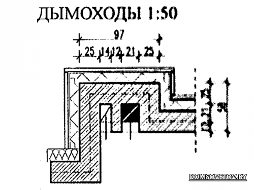

А как поступить с дымоходом под камин?
Пока выложили основание, около 5-ти рядов кирпича, как дальше? На чертеже только горизонтальное сечение.
http://www.domsovetov.by/imagehostin...8a4318ea52.png
Славка 11.06.2015 00:02
Фиг его знает, я с каминами не спец :)))
Себе так делал http://www.domsovetov.by/showthread....952#post196952
Там чуть раньше были советы как соединяться с дымоходом
