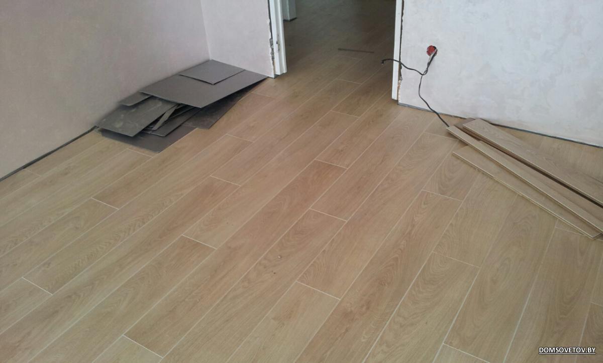

@purler, по какой схеме плитка разложена, смещение на половину или на 1/3 ? Ездил по куче магазинов, пересмотрел и РФ и польскую и испанскую и РБ, на италию ценник-ужас, Испания под лям, РФ, по цене неплохо (350-370тыс), но кривая и размеры гуляют и расцветка не вторкнула ни одна, Польша по серединке - 400т., но тоже не идеал, далеко. Смотрю она почти вся выгнутая дугой, это самый главный недостаток длинной плитки под дерево, т.к. если на половину смещать, совсем мрак будет, самая высокая точка попадает на самую низкую. На днях должны пачку привезти на пробу, поиграться, 150х600 берёзовскую красивую, но она такая кривая на стэнде была, аж слезу вышибало, зато цена блин...200тыс.
purler 09.02.2016 14:52
@Юра Добриденев, Смещение на треть плитки и под углом относительно комнат.
У меня плитка польская Polcolorit, она немного выгнута, но сильно скользить с разгону в тапках не мешает. Под заказ везли поддон плитки и или плиточник на нее не ругался или все с плиткой ок. Но то что она чуток погнутая он сразу сказал.
пару фоток нашел
http://www.domsovetov.by/imagehostin...9d303b93df.jpghttp://www.domsovetov.by/imagehostin...9d30437447.jpg
