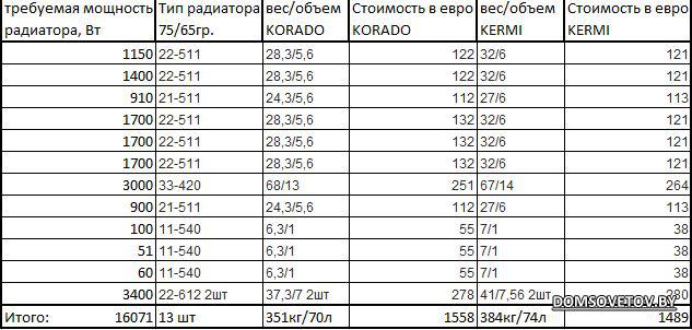

$erg 13.03.2017 11:02
Подбор радиаторов по требуемой мощности, данный о объеме/весе/цене - из первого попавшегося источника в интернете:
http://www.domsovetov.by/imagehostin...6518c67171.jpg
Далее что мы делаем?
Гидрорасчет? Есть ли некие усредненные значения для гидрорасчета? Обязателен ли он?
Сергей 31 13.03.2017 11:43
Дельта для радиаторов берется в 20 градусов.
$erg 13.03.2017 14:39
Сообщение от Сергей 31 (Сообщение 285786)
Не я придумал эту дельту, она указывается в характеристиках радиаторов.
