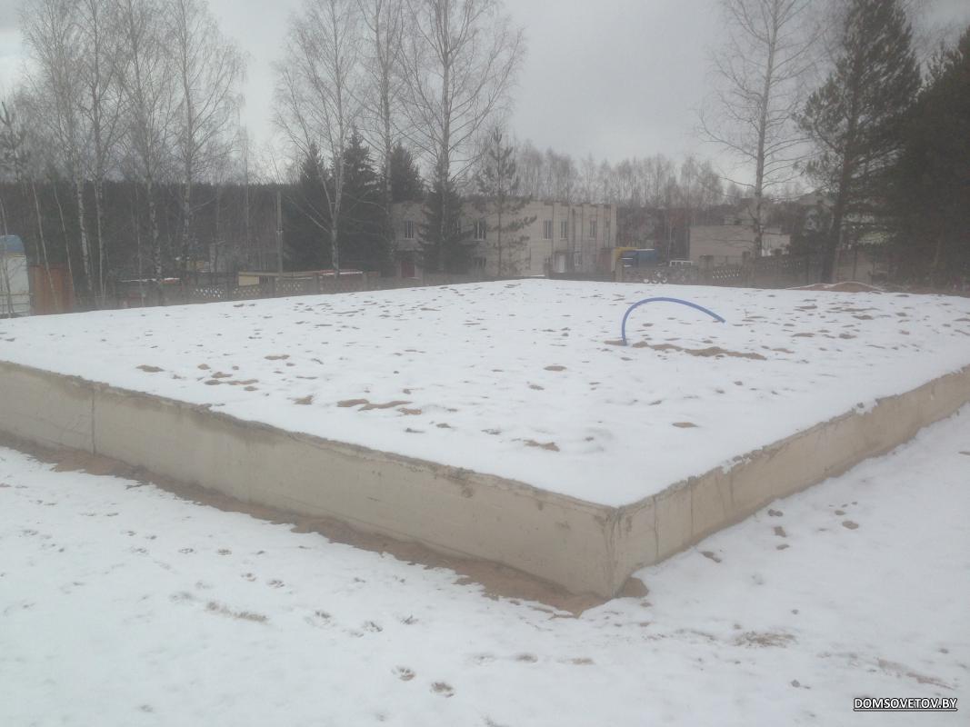

и после того как на солнце постоял фундамент
http://www.domsovetov.by/imagehostin...c36bc8eb80.jpg
http://www.domsovetov.by/imagehostin...c37172227c.jpg

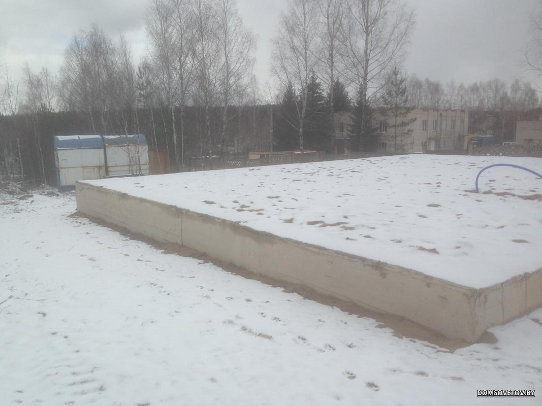

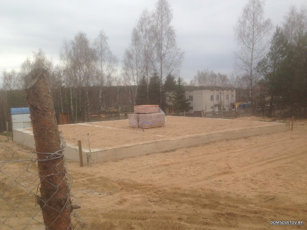

Зимой фундамент съездил посмотрел и то один раз, фундамент целый, песок под естественными природными процессами уплотнялся и оседал, но как мне кто-то говорил сыпь с вершком к концу зимы песок усядет. Ну если честно ничего не усело, может на пару мм))
http://www.domsovetov.by/imagehostin...d9a720b1e8.jpg
http://www.domsovetov.by/imagehostin...d9a99e1827.jpg

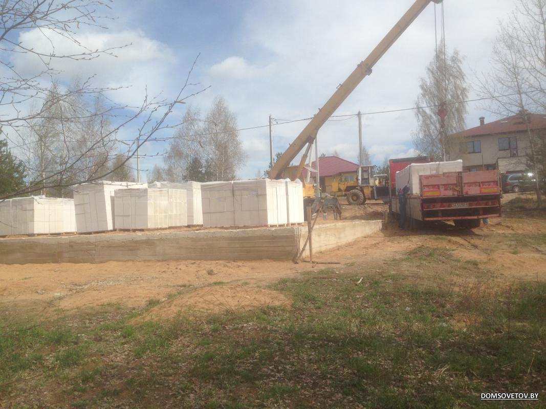

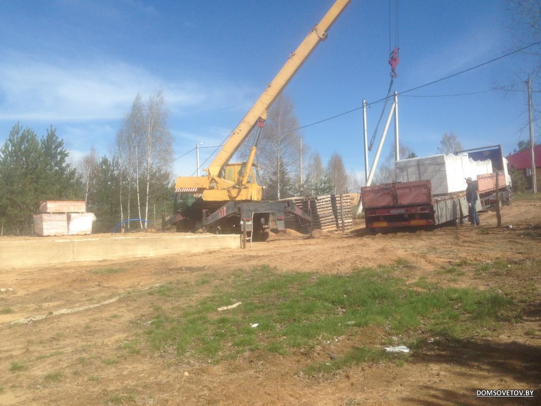

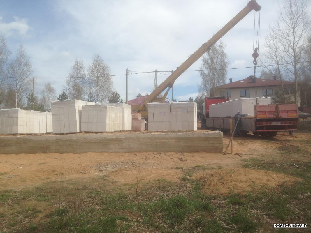

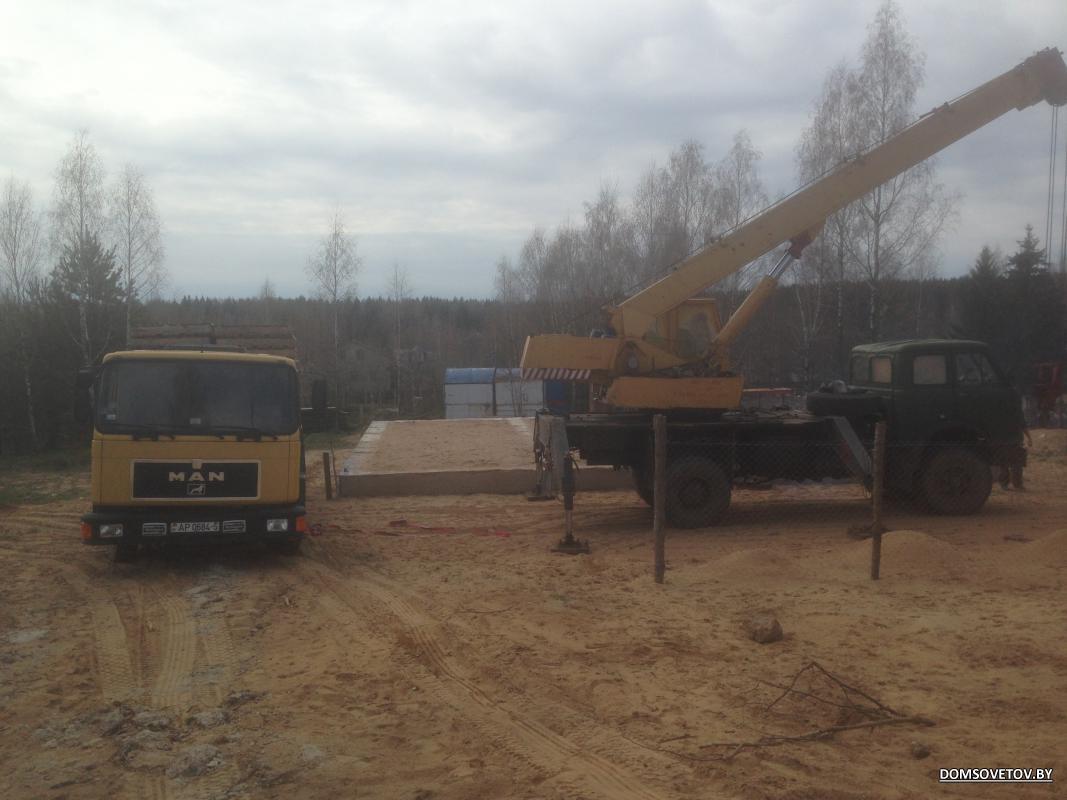

В итоге о чудо привезли, через два дня. Но самое интересное, что извинились передо мной, за такую вот ерунду.
Ах да водитель, один из двух шаланд начал орать, я сюда не поеду, застряну, на меня показывает мол будешь сам вытягивать. Тут я сам не выдержал, ты же едешь на стройку или тебе асфальт прокладывать для подъезда до фундамента.
Вообщем крановщик, (успокоил этого ворчуна)мужик нормальный оказался, сказал если сядем сам вытяну, только за То-ой, надо съездить будет.

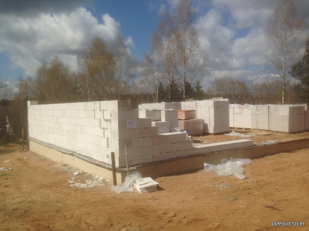

Собственно сами блоки и разгрузка.
http://www.domsovetov.by/imagehostin...da14e1dabf.jpg
http://www.domsovetov.by/imagehostin...da19547b9c.jpg
Как видно на фото мы все же съездили за ТО-ой)))
http://www.domsovetov.by/imagehostin...da2e6756ea.jpg

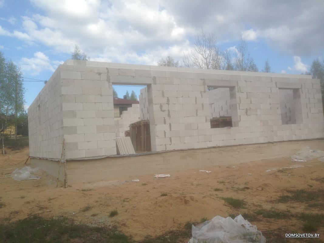

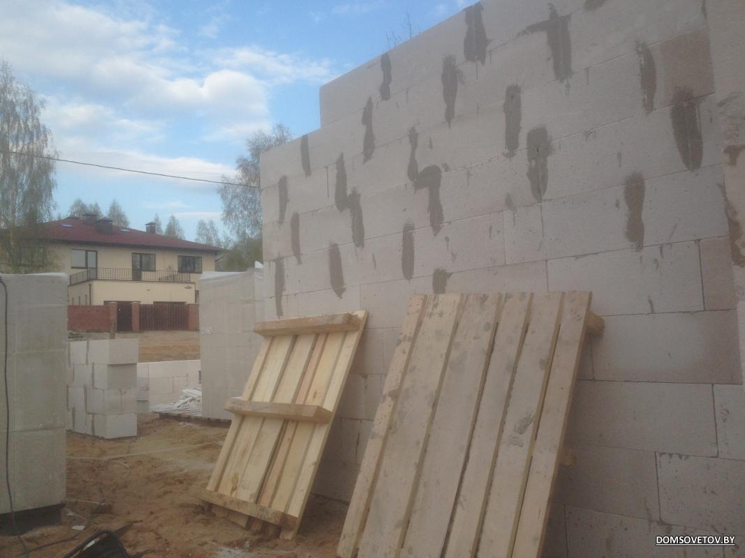

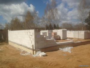

geoden 06.03.2017 21:50

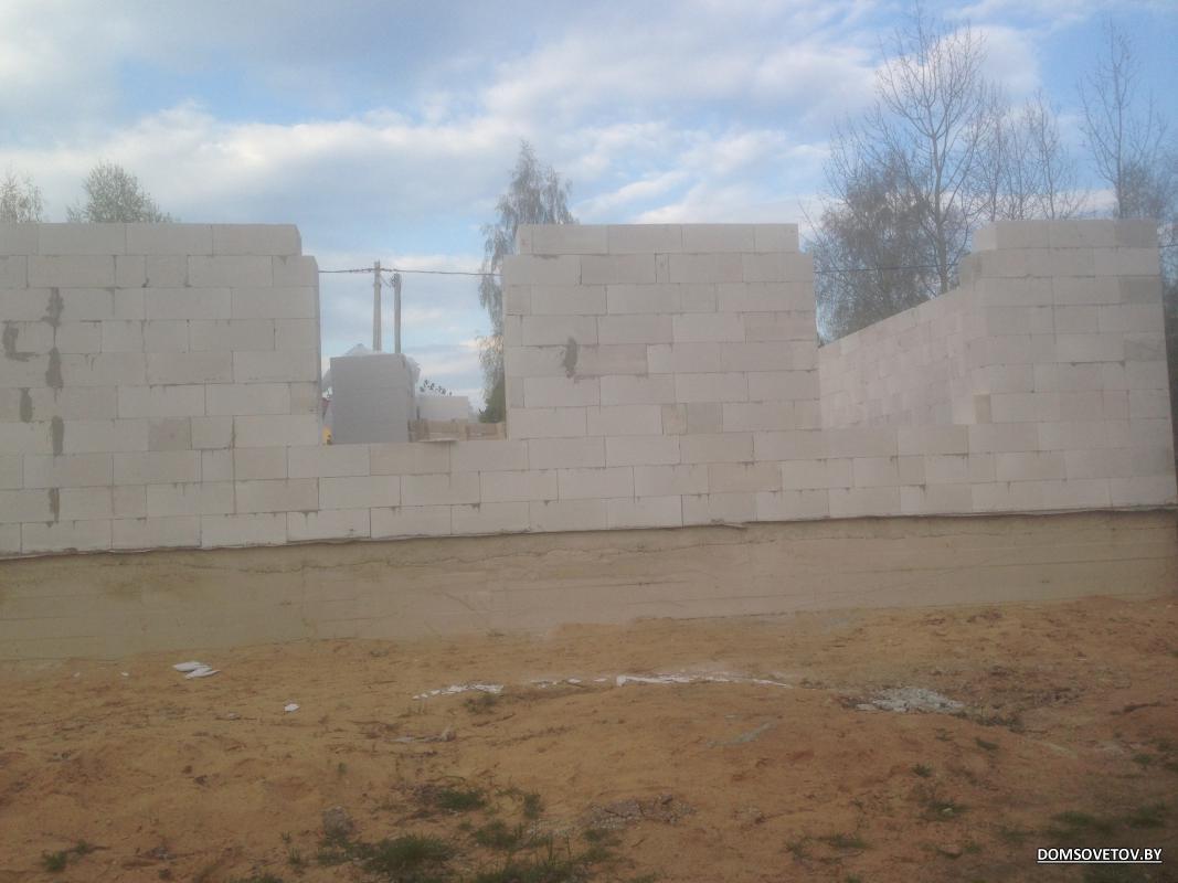

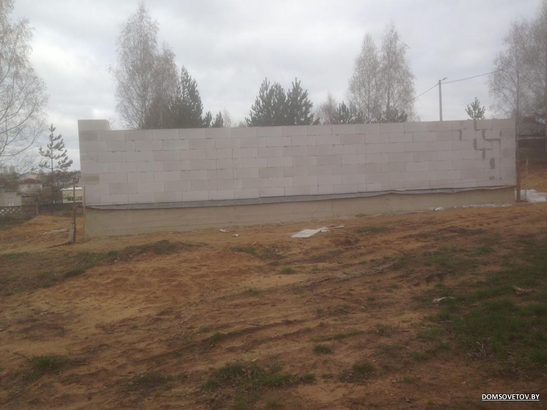

Приехав через пару несколько дней, посмотрел что творится, на площадке. Так сказать, не лез по ноги на стройплощадке, дабы не мешать строителям.
По себе знаю, лучше не мешать людям работать.
Посмотрел, вроде неплохо положили блоки.
http://www.domsovetov.by/imagehostin...daf51cf684.jpg
http://www.domsovetov.by/imagehostin...daef599f4a.jpg

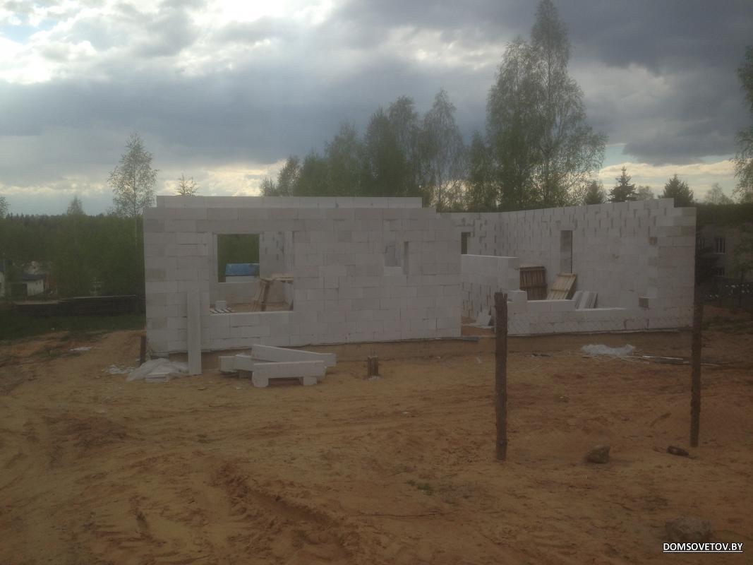

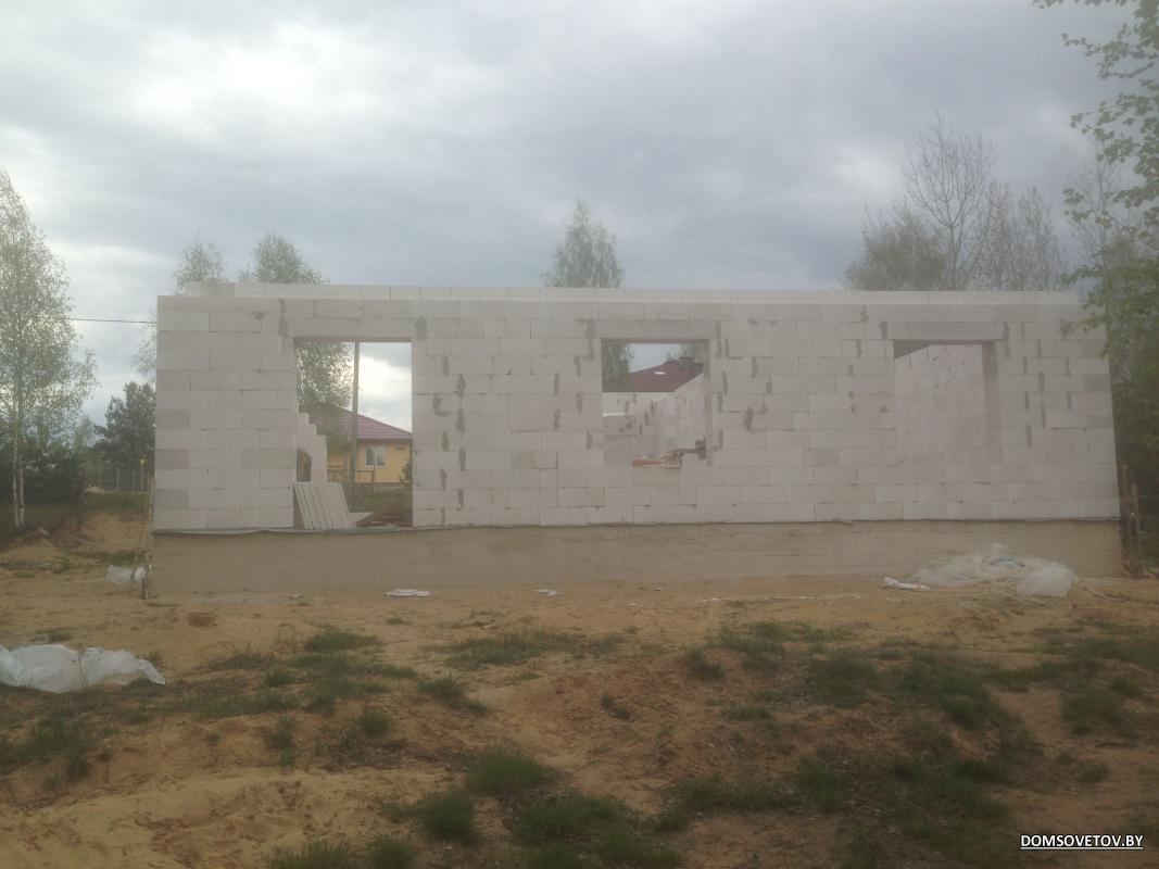

Дело вроде шло не плохо, стены росли:ci:
http://www.domsovetov.by/imagehostin...db824991bc.jpghttp://www.domsovetov.by/imagehostin...db86026b66.jpghttp://www.domsovetov.by/imagehostin...db8b078f83.jpghttp://www.domsovetov.by/imagehostin...db8d363291.jpghttp://www.domsovetov.by/imagehostin...db90205762.jpg

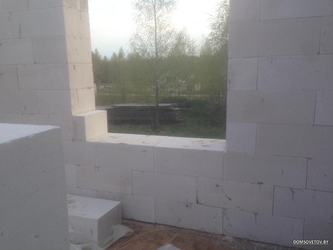

geoden 06.03.2017 22:38
Перемычки на окна решил не мучаться, заказал готовые.
По ходу строительства, выявилось одна нехорошая вещь. Проемы низа окон мне чуть ли не поколено были,если еще учитывать стяжку, вообще полный гамон. Пришлось наращивать блоками низ проемов окон ну и соответственно увеличивать на блок высоту дома. Блок положили для примера если наращивать. Вообщем, посоветовались и так и решили, как сказано выше.
http://www.domsovetov.by/imagehostin...dba40e19b7.jpg

bullet_fox 06.03.2017 22:41
Сообщение от geoden (Сообщение 285267)
Стандартно 4 блока. Это 1м - 15см утеплитель и стяжка= 85см подоконник.
geoden 06.03.2017 22:52
Сообщение от bullet_fox (Сообщение 285269)
Да тут потом, когда глянул эскизник, там была высота стен и размеры проемов окон, ни как не получалось выйти на необходимую высоту оконных проемов. Вообщем, в эскизнике неправильно была посчитана высота дома.:bm:
