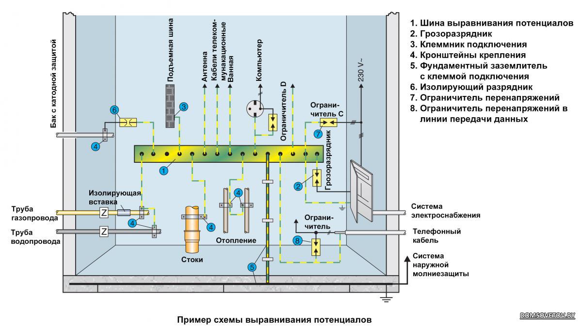

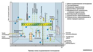

Почитал тему, много думал. Может кто-то все-таки сможет объяснить доступно, как делать уравнитель потенциалов (из какого материала, как глубоко закапывать, к чему присоединять) и главное - нужно ли это
Valery_SY 26.05.2015 22:33
Вложений: 1
http://www.domsovetov.by/imagehostin...4c7cc2b934.jpg
Пример схемы выравнивания потенциалов.
Источник картинки в прикрепленном документе, стр. 12
polyzadumchivy 27.05.2015 09:30
@Valery_SY, порадник не открывается :(
