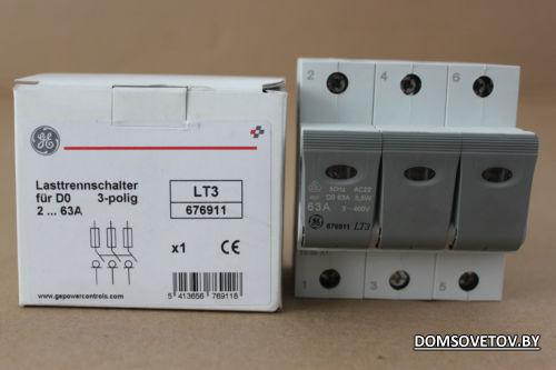

Кстати, у меня вместо автоматического выключателя в щите учета на вводе стоит блок предохранителей General Electric LT3, каталожный номер 676911. В него вставляются 3 плавких предохранителя.
http://www.domsovetov.by/imagehostin...9a544858f6.jpg
http://www.domsovetov.by/imagehostin...cea5e9666a.jpg
http://www.domsovetov.by/imagehostin...cea5cbbba3.jpg
sergN 02.03.2018 22:48
@Valery_SY,
у вас последние разработки.
я пользуюсь вчерашними.(китай-второй эшелон.)
