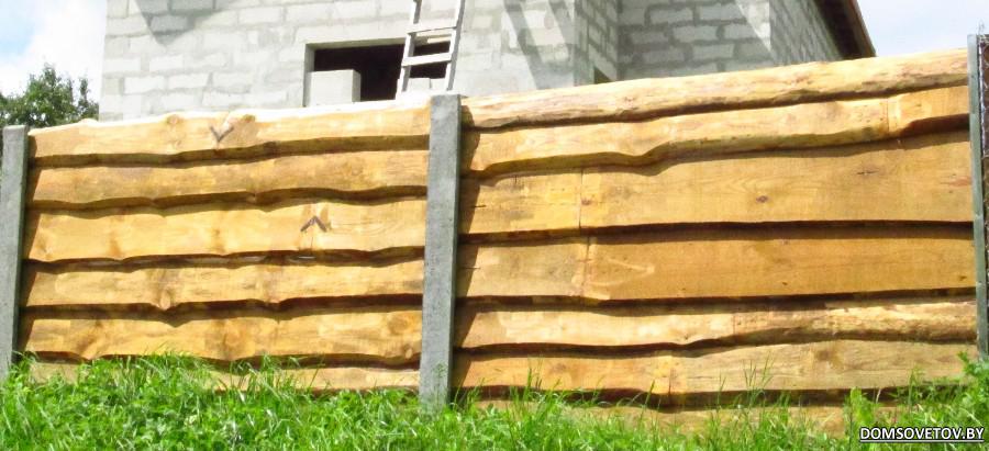

Skiper 23.07.2011 22:15
Вот сделал себе забор из того что было.
Доска не обрезная раньше применялась для лесов, настилов
Столбы Сморгоньские, покупал еще вместе блоками
Пропитал доски антисептиком Лесохимик (гадость редкостная)
http://www.domsovetov.by/picture.php...&pictureid=994
