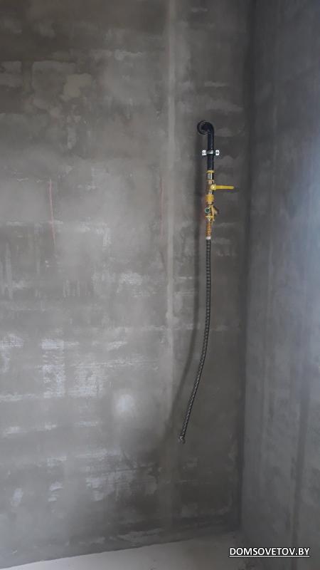

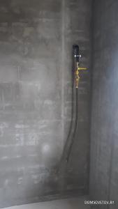

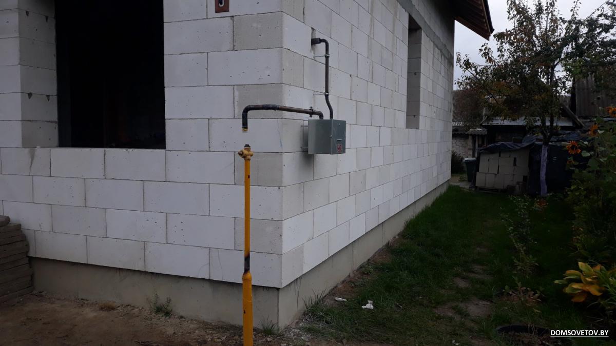

Подвел сегодня газ, в земле все было, переделывать не стал, просто переподвел наружку.

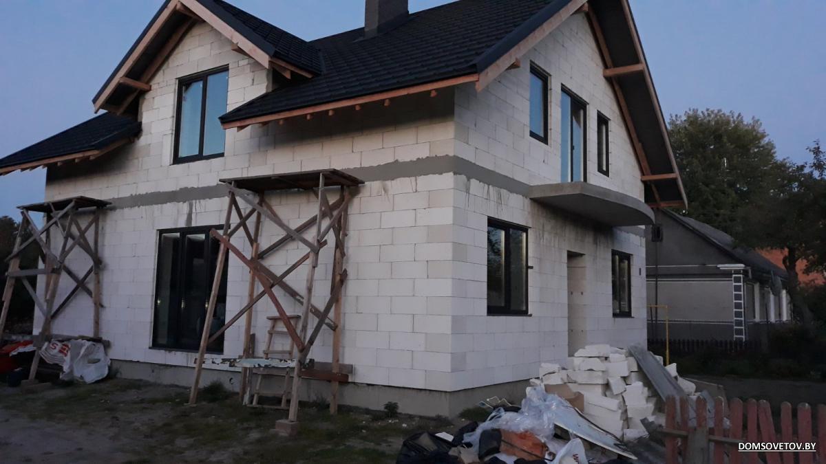

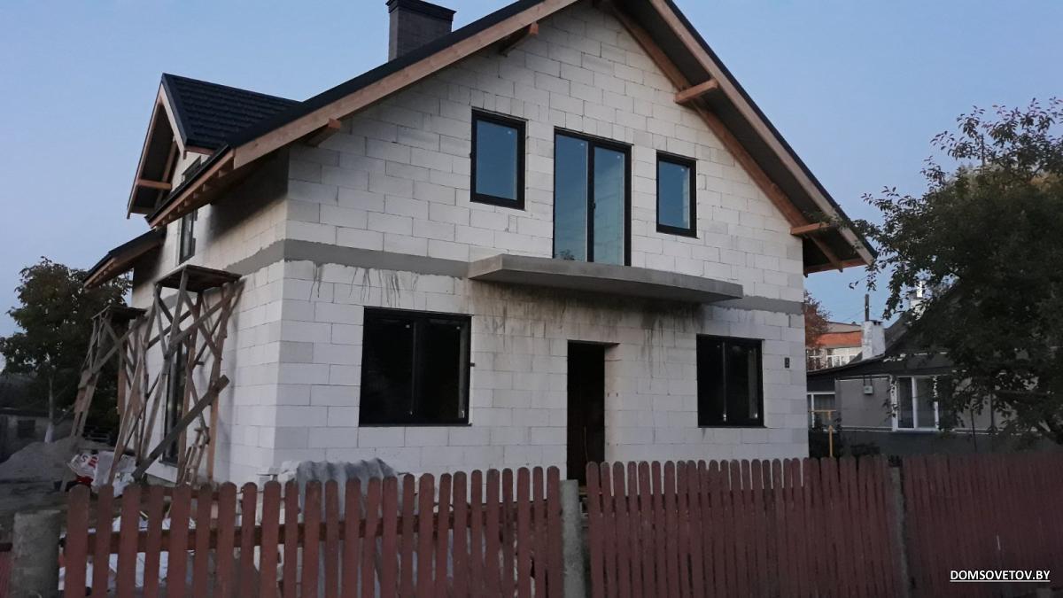

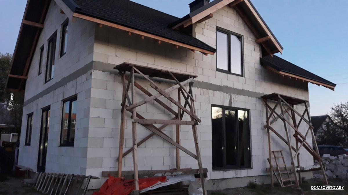

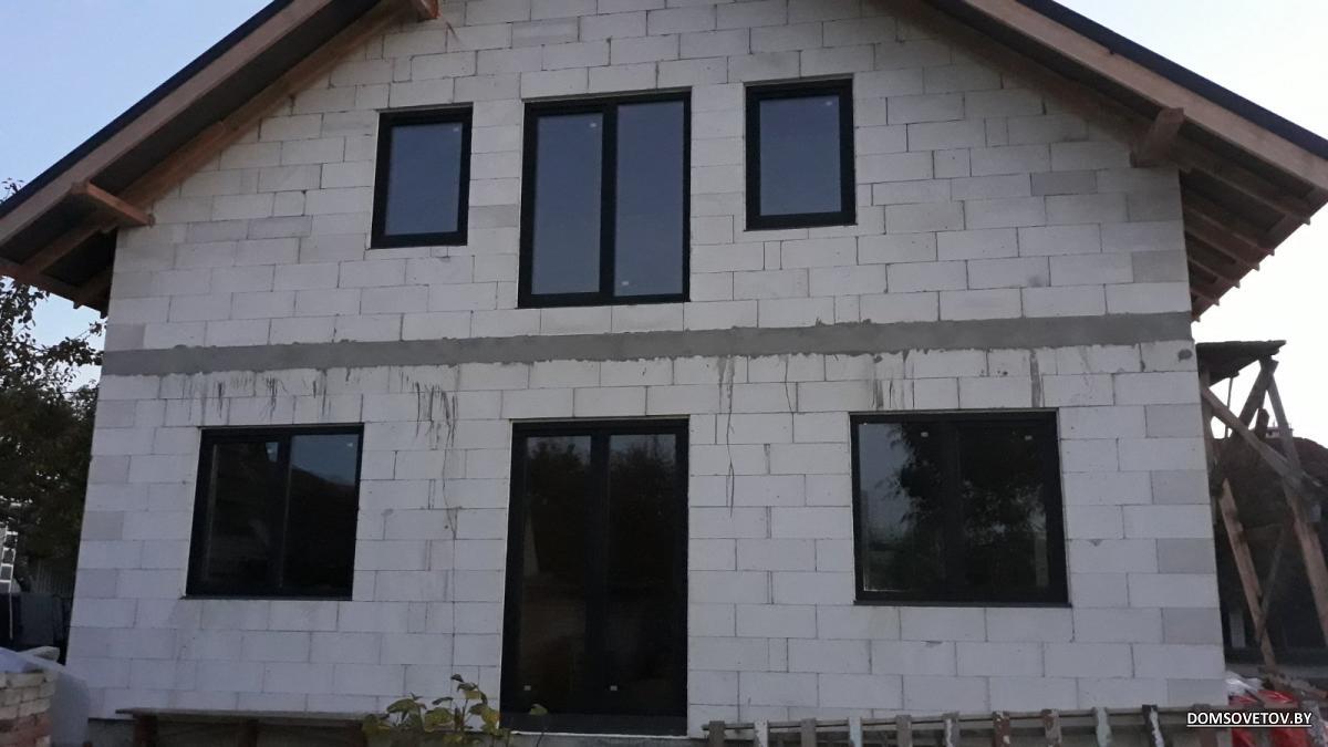

Еще один этап позади, окна установлены. Окна приобретал в форме "Окна Запад" из . Гродно, окна привезли, установили. Установкой и качеством окон очень доволен. Всюду в качестве подставочного профиля использовал теплый Triotherm.

Так получается что мы с вами не сговаривавшись окна в одном месте заказали! Теперь я окончательно спокоен по своим окнам на баню :-).

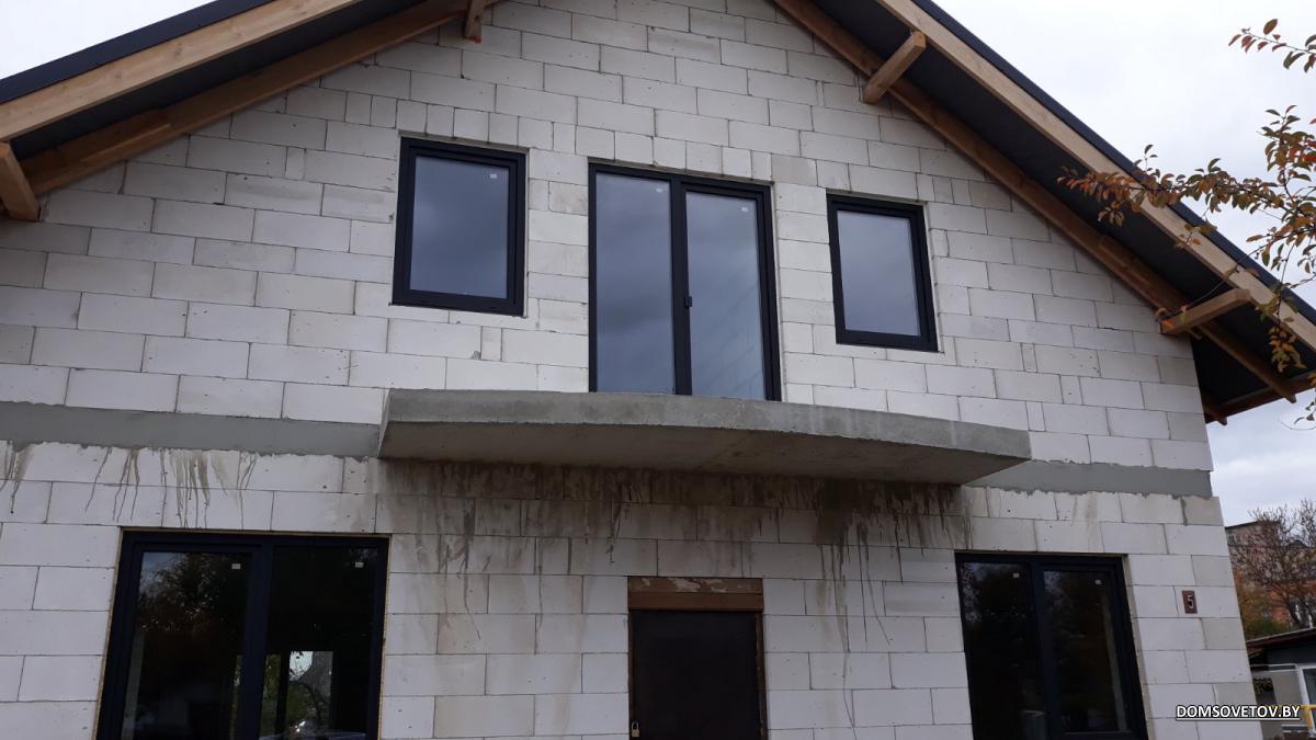

Пока дни были еще солнечные и теплые решил защитить наружный пенный шов вокруг окон. Всю лишнюю пену срезал вровень с рамой окна. После приклеил по периметру рамы, оступив от края 2-3 мм малярный скотч. Затем намазал слоем около 3 мм герметиком Стиз А. На все окна ушло как раз 7 кг. ведерко. Стиз наносил небольшой кистью, очень быстро и удобно.
На фото на 2 этаже уже готовый результат.

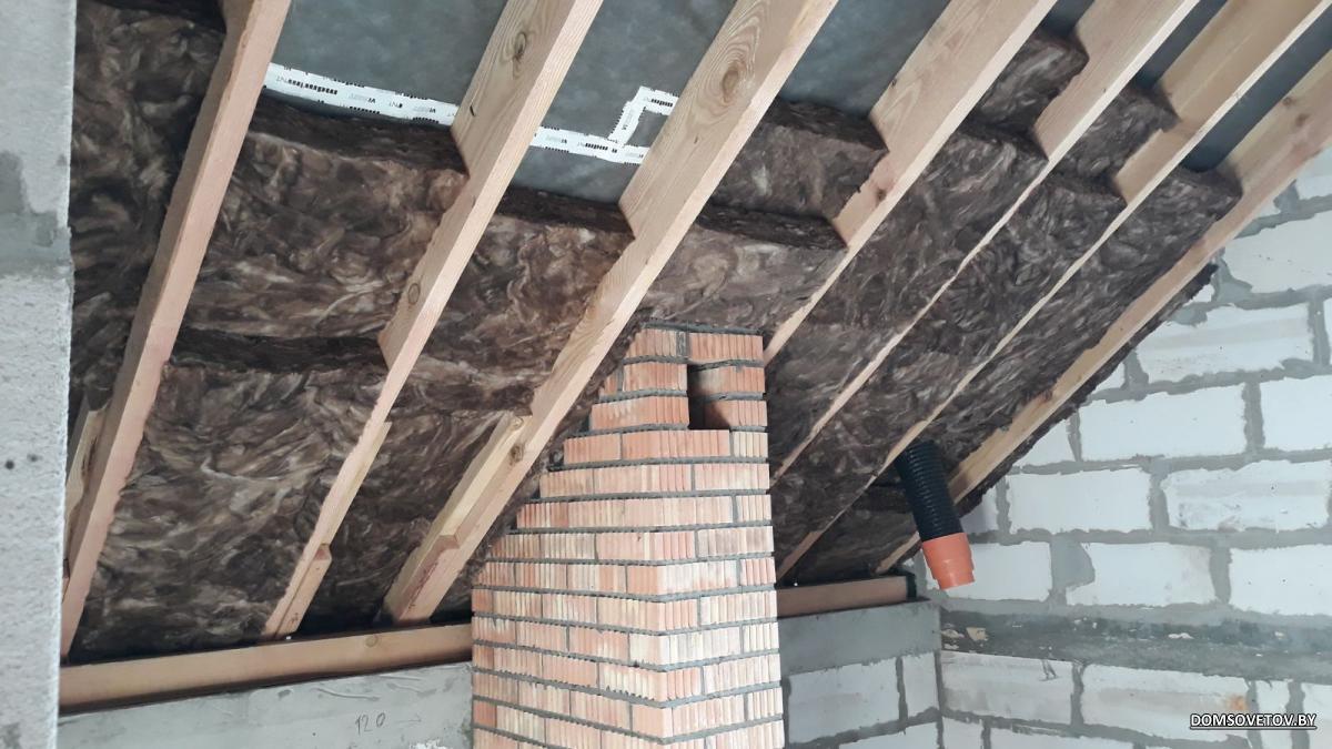

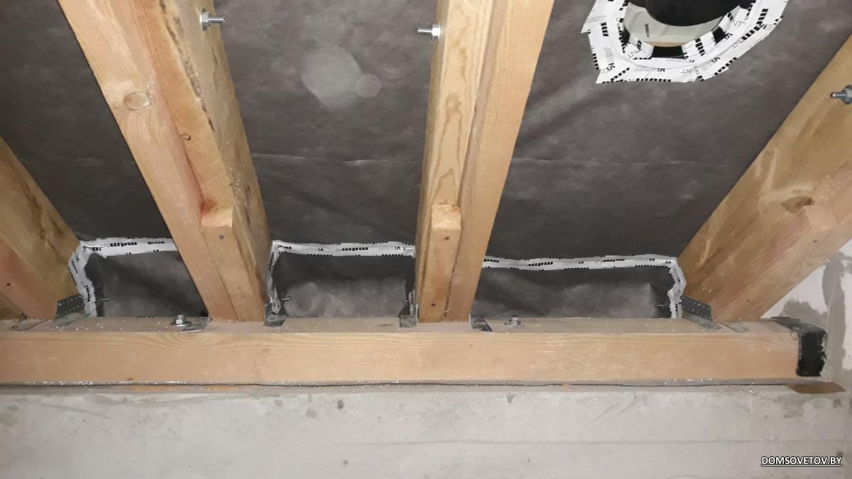

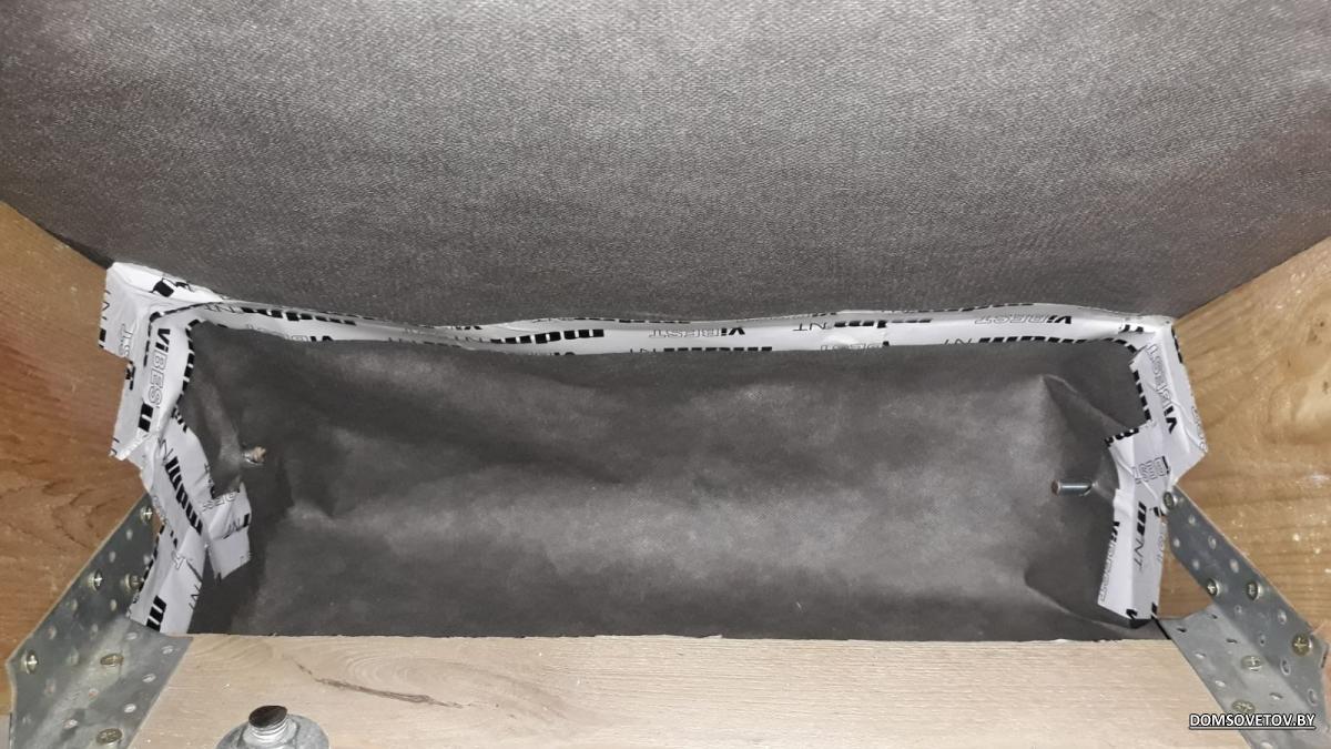

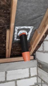

Сперва думал делать электрику, потом штукатурку, но постоянно мешает уже купленный утеплитель, надоело его перетаскивать и пора пускать в ход. Тем более, что для проводки в мансарде уже желательно иметь черновой потолок, чтобы потом не изголяться с утеплителем.

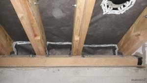

В пространстве между стропил в зоне мауэрлата сделал кармашки из остатков кровельной мембраны, так можно избежать продувания утеплителя (подсмотрел у Терехова).
Утепление планирую 25 см, 10+10 по стропилам и контр утепление 5 см.
[/url]http://www.domsovetov.by/imagehostin...ff7e278e73.jpg http://www.domsovetov.by/imagehostin...ff9188e7e1.jpg
Все стыки мембраны дополнительно проклеиваю изнутри скотчем.
P.S. Скотч конечно клеит мертво, отрывается с кусками мембраны (протестировал перед применением)

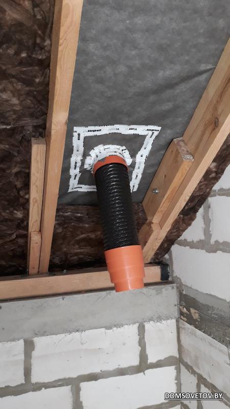

И промежуточный вариант:
http://www.domsovetov.by/imagehostin...ff96c59e29.jpg http://www.domsovetov.by/imagehostin...ff9843805f.jpg

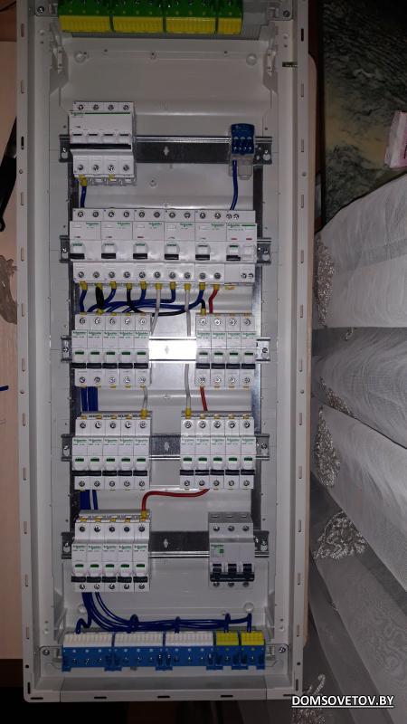

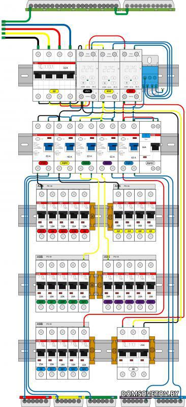

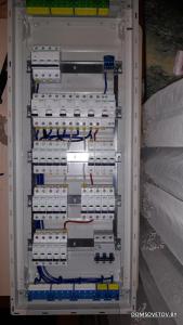

Большинство работ по стройке стараюсь делать сам, поэтому и электрику решил тоже сделать сам. Набросал в Visio проект щитка и собираю по-тиху по вечерам.
Какую-то навороченную и замудреную делать не хочу, да и не умею, поэтому все будет по-простому.
На вводе автомат на 32А, затем реле напряжения на каждую фазу. Все электричество разделил на 5 групп, каждую из которых будет защищать свое УЗО. На холодильник поставил отдельный дифф. автомат и на индукционную плиту тоже отдельный автомат.
Все автоматы буду использовать Schneider Electric, из них только 1 куплен тут (3-х фазный на плиту), остальные привез из Польши (производство Италия) все серии ACTI9. Щиток Hager Volta на 60 модулей удалось купить у нас по хорошей цене.
Все автоматы тип В, а УЗО тип А. Серия ACTI9 имеет 2 контакта, очень удобно и все автоматы соединил гребенкой, а во второй контакт подвел фазный провод.
http://www.domsovetov.by/imagehostin...ffd224c1a4.jpg http://www.domsovetov.by/imagehostin...ffd3cbf805.jpg
Икс 31.10.2022 20:56
Я конечно не электрик, но нутром чую, что разрыв ноля на вводе не есть хорошо.
Реле Ваши на каждую фазу на какой ток коммутации рассчитаны. Я когда этой темой интересовался, все больше 16 А имело не адекватный ценник. А ставить на 16 А.. ну Вы сами понимаете.
