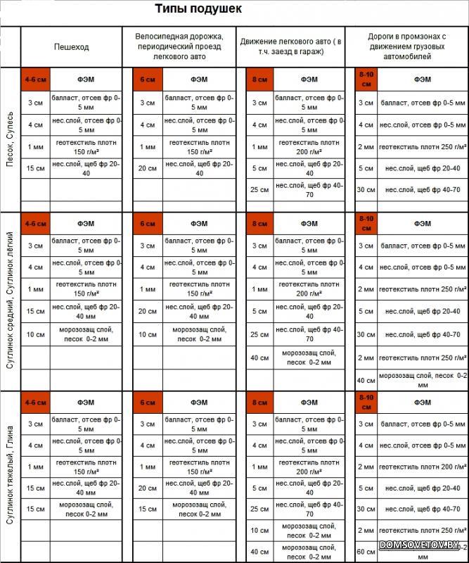

Подскажите пж. как готовить основание под укладку плитки, если почва - глина.Просто мои укладчики похоже хотят перестраховаться: песок 40 см, щебень 20 см, опять песок и т.д...Золотая подушка получается..Из практики у всех по разному, а как надо по нормам вообще?
Таню 28.08.2014 08:40
Сообщение от Таню (Сообщение 197846)
Народ!
А может и не перестраховываются...Вот чего накопала, только что такое ФЭМ? http://mastremont.ru/publ/dacha/tekh...ami/74-1-0-387http://www.domsovetov.by/imagehostin...eb2a408022.jpg
-AD- 28.08.2014 09:42
ФЭМ - тротуарная плитка, а на оранжевом фоне её толщина

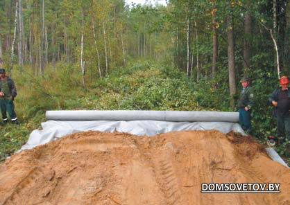

про геотекстиль вы это зря... его не надо недооценивать особенно на нестабильных основаниях. здесь на фото (кстати в Беларуси) вот так вот по среди леса делают дорогу. вырубают растиловку, прямо на пни, сучья, мелкую растительность раскатывают геотекстиль. там не смотрят какой грунт... сразу следом завозится и разравнивается песок. все дорога готова.
http://www.domsovetov.by/imagehostin...6cdc762053.png
Весёлочка 03.09.2014 15:27
Интересно! Может и на разбитую дорогу перед домом уложить геотекстиль и сверху пгсом засыпать, авось дольше продержится и не утонет в глине? Или так корытом в глину и уйдет?
