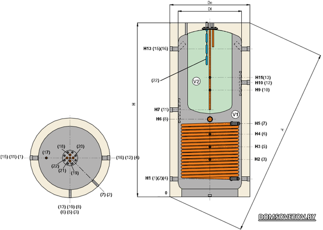

Андрей.80 03.02.2015 13:31
Старожили, растолкуйте. Теплоаккумулятор бак в баке, второй бак для ГВС. На сколько эта идея эффективна по сравнению с отдельно стоящим бойлером ГВС? (скорость нагрева воды). На мой взгляд экономится место (2 в 1). А вот если в сети водопровода вдруг кончится вода :), давление контура отопления в ТА не расплющит внутренний бак ГВС? Ведь разница давлений довольно существенная 1.5-2атм.
http://www.domsovetov.by/imagehostin...0a0761cb18.png
