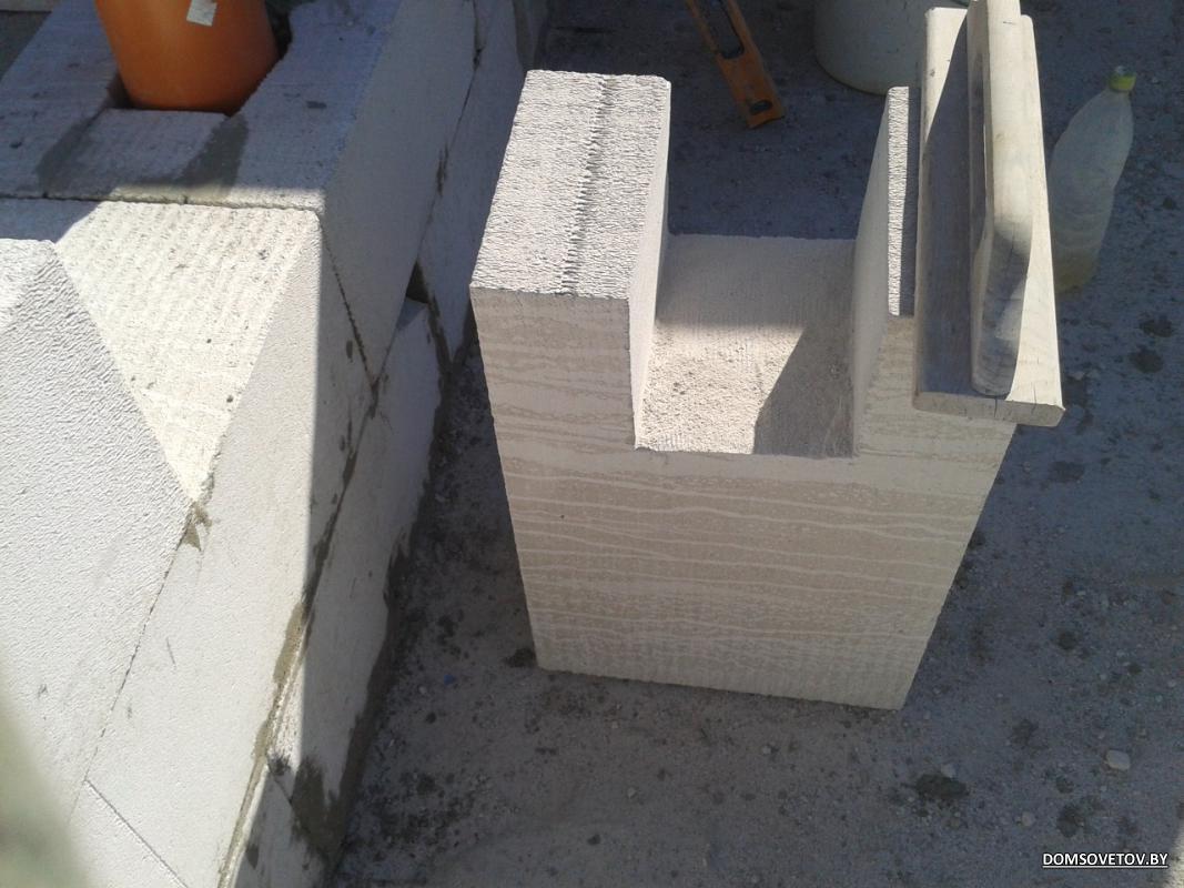

Не путайте дымоход для котла, дымоход для камина и вентканалы. Вентканалы делайте из чего угодно. Если есть лишние деньги - гильзуйте нержавейкой и вентканалы тоже. Но практического смысла нет.
http://www.domsovetov.by/imagehostin...0fc392b9d4.jpg

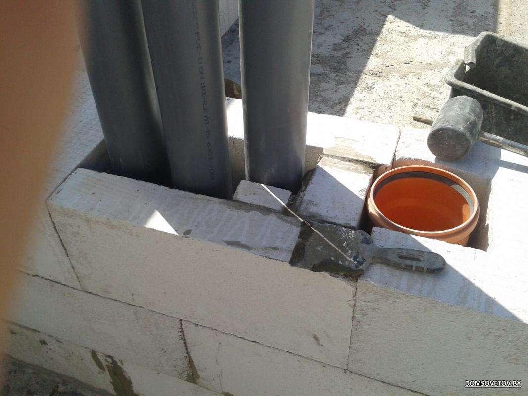

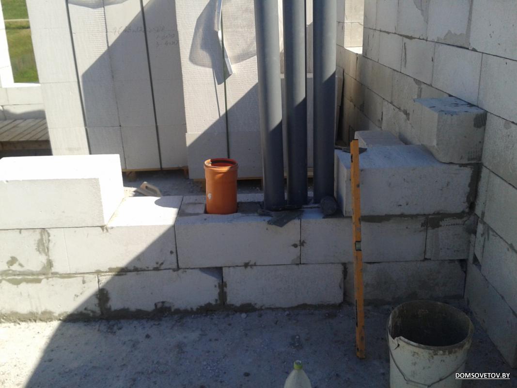

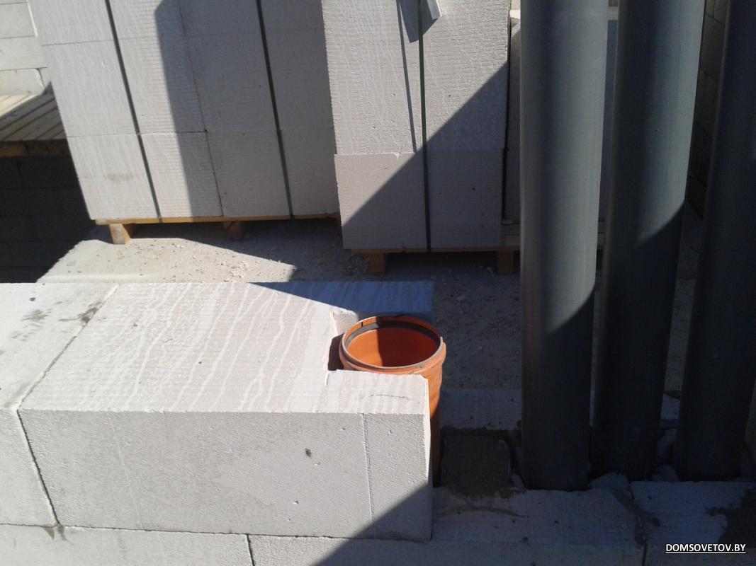

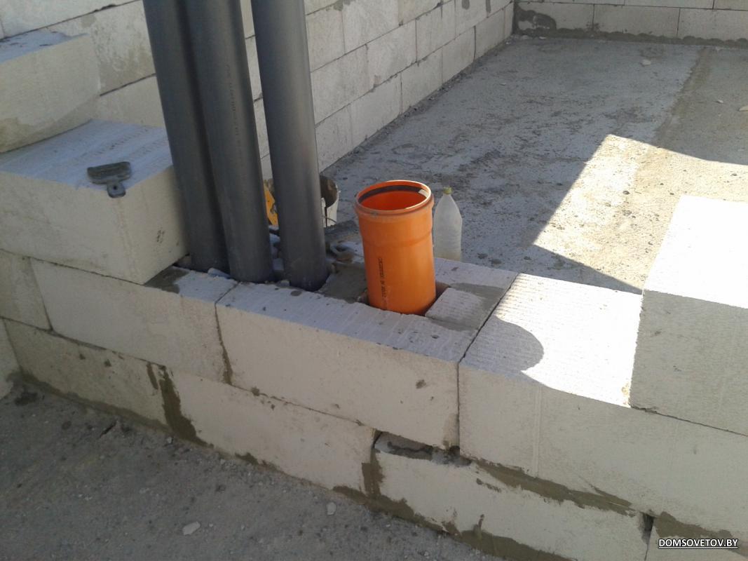

Сообщение от AlexanderGr (Сообщение 245232)
Тогда зачем всё таки в штробы гзсблоков Вы писали что закладывали нерж.трубу. При этом в сформированные кирпичом шахты -нет?
И зачем всё таки трубу из нержавейки в кирпичный канал котла?чем он принципиально отличвется от остальных, "перегреет" стену? А что труба из нержавейки этому припятсвует?
Я закладывал канализационную трубу в штробу, для вентиляции погреба. Делал это для того чтобы не было видно никаких выступов в стене.
По дымоходу вам ответили чуть выше.
wolfgunst 16.12.2015 15:28
У меня все вентканалы канализационной трубой сделаны в стене.
Юра Добриденев 16.12.2015 16:58
У меня 300мм, просто проштробил, т.к. нужно было только одну трубу в стене пустить. Не могу найти фото результата, на днях сфоткаю.
