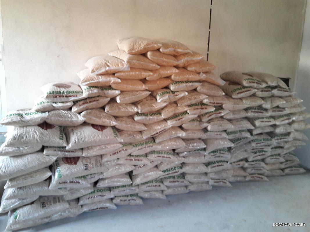

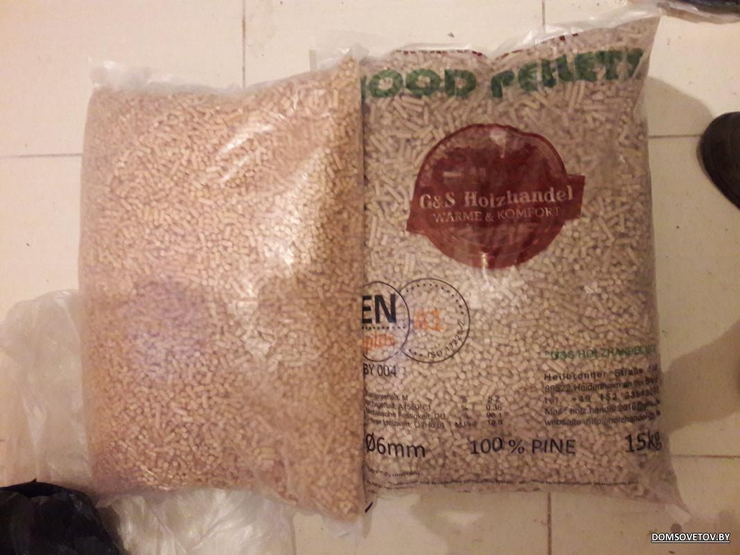

На запуск котла заказал у БелТеплоДома 1т. светлых пелет. но они привезли только 700кг сослались, что конец недели, это остаток. мне этого было достаточно для пуска котла 14 октября. Запустил котёл. Был доволен как слон. Наладчик котла говорит класная пеллета. горит супер, бойлер 200л нагрел как по паспорту за 30 минут.
Я счастливый заказываю у этих ребят еще 2т. они привозят. Начинаю разгружать, первые мешки были светленькие, светленькие а потом все серее и серее, (. Начинаю ругаться, мне говорят, ну пеллеты немного пересушили вот они такие и получились. Они такие же по характеристикам. Ну ладно думаю. Первый опыт.
Потом началось. Закидываю бункер он сгорает за 2 дня 12 мешков. на улице там немножко прихватило -7 вроде было. Да еще и зольник полный.
Я в шоке. Блин, может я че не так намутил с котлом. Мучался 2 недели. плюнул. заменил топливо. у меня оставалось 12 мешков с первой партии. так они горели 5 дней. по выходу зольник был заполнен меньше чем на 20%.
Потом пытался вызвонить их, чтобы они заменили остаток. Да, говорят, поменяем. Вот досих пор меняют. Пришлось дожигать остаток.
В данный момент топлю пелетами с шкловского завода бумаги. покупал у перекупов по 330 за тонну. светлой пелеты никто дешевле сейчас не продаёт. 220 - серая. Вот и решил спросить, может кто поделится контактами, кто продаёт пеллеты нормального качества по не заоблочным ценам.
На фото мешок с первой и второй партии, и вся партия целеком. сверху у меня тот остаток с 1 партии. Сорри за качество, фоткал на телефон.
Вот такой опыт. Но накрутился с котлом так, что жена с меня прикалываться начала. Говорит: "Ты с котлом больше времени чем со мной проводишь" :)

Uvis 20.12.2016 15:58
Сообщение от dis_frost (Сообщение 278861)
Ну, это на начальном этапе нормально, мне тоже советуют постелить в топочной :) А какой у Вас котел? Качество пеллет действительно разное, первая партия от Леска была очень приятная, 6мм светлая, но цену они поднимают очень быстро. Вторая тонна, вроде от Глубокской мебельной фабрики, (фото в сообщении) тоже нормальная, светлая 8мм, 3-я хуже, серее и в плохой упаковке, мешки по 20кг очень легко рвутся (но не такая серая, как у Вас).
