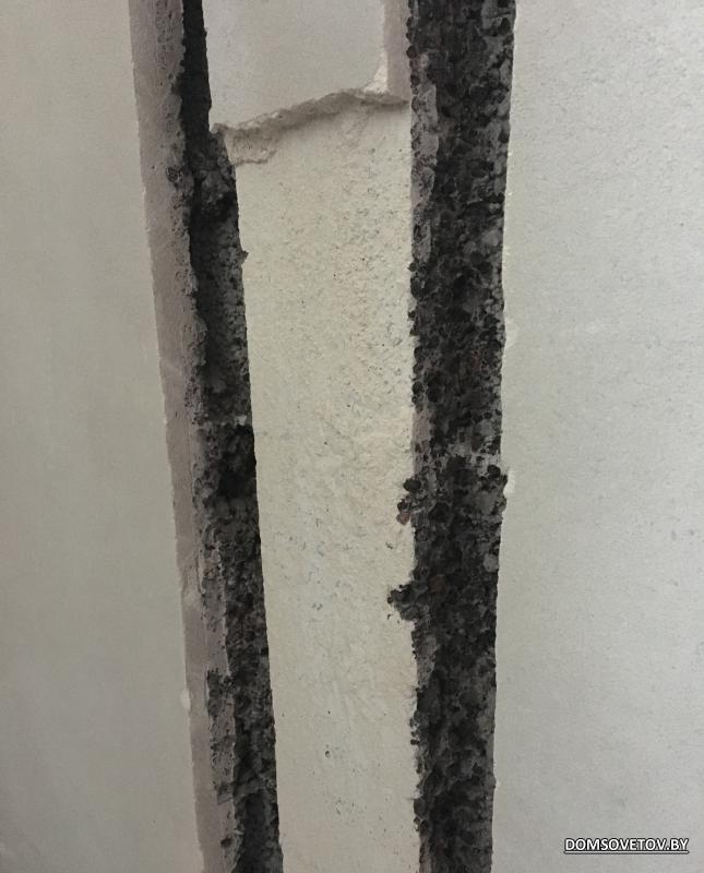

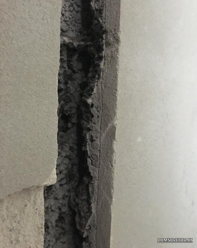

Вот такой момент выявился у меня в стене: после прорезки штроб, узкая полоска штукатурки отвалилась. Слой штукатурки порядка 1-1,2 см, штукатурка тайфун. Работы велись осенью по хорошей погоде. На фото видно что в оставшейся части есть щель и небольшой пятак рядом немного звучит как барабан.
http://www.domsovetov.by/imagehostin...3d58f04ba3.jpghttp://www.domsovetov.by/imagehostin...3d5b040b6e.jpg
Какова причина такого отслоения и стоит ли ее по весне переделать? Возможно толчком к отсллоению послужило само штробление.
Стэлс 19.12.2016 10:26
Сообщение от Lama (Сообщение 278608)
после прорезки штроб, узкая полоска штукатурки отвалилась...Какова причина такого отслоения и стоит ли ее по весне переделать? Возможно толчком к отслоению послужило само штробление.
Вы сами уже и ответили:). Места, которые стали "бухтеть" рядом со штробой (пустой звук при простукивании) нужно сбить, прогрунтовать и заштукатурить вместо со штробами т.к. оно уже не держится за основание и потом может дать проблему в виде трещины или отвалившегося куска.
