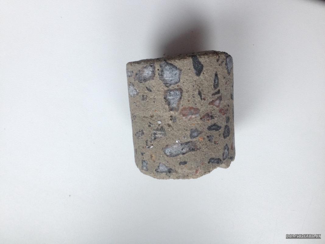

Makapoh 08.09.2017 16:20
Парни Ивана помогли вырезать кусочек стяжки :) 5см
http://www.domsovetov.by/imagehostin...298dcb6b01.jpg
мое(дилетантское) имхо - метал фибра нафик не нужна в таком малом количестве.
Юра Добриденев 08.09.2017 20:51
так а вам про что говорили. Ну, кашу маслом сильно не испортишь.
Честно говоря, для бетона там и щебня как-то не сильно много, сфоткал бы свой керн бетона для сравнения, но уже закопал его под крыльцо.
