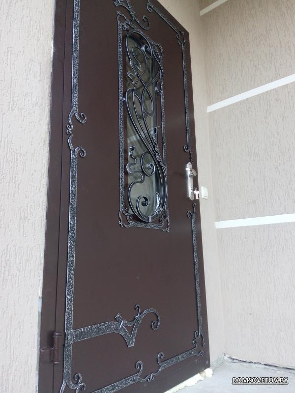

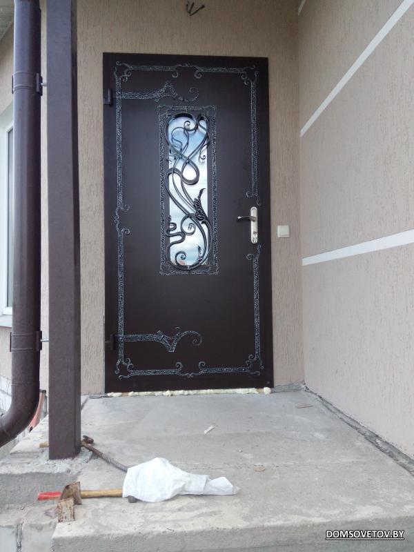

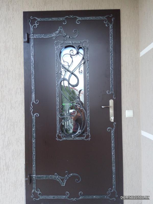

HELEN123 21.06.2017 17:32
http://www.domsovetov.by/imagehostin...a82acdbbe5.jpghttp://www.domsovetov.by/imagehostin...a82ad8dc07.jpghttp://www.domsovetov.by/imagehostin...a82aebe7e7.jpg Муж сам сделал и установил дверь в холодный тамбур.

@HELEN123, я бы открывание делал в другую сторону. К стенке дверь открыл и там и ограничитель проще поставить.
bullet_fox 21.06.2017 21:35
Не мое мягко говоря.
HELEN123 21.06.2017 22:24
Ограничитель будет на трубе)) Если бы в другую сторону открывалась то труба бы мешала открытию.До этого стояла временная дверь в частично уменьшенном проеме...ей труба не мешала...
