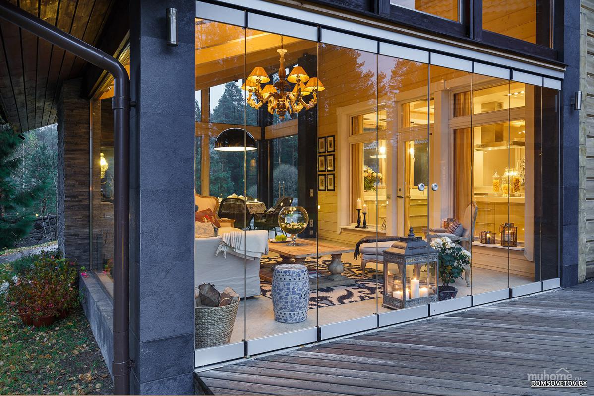

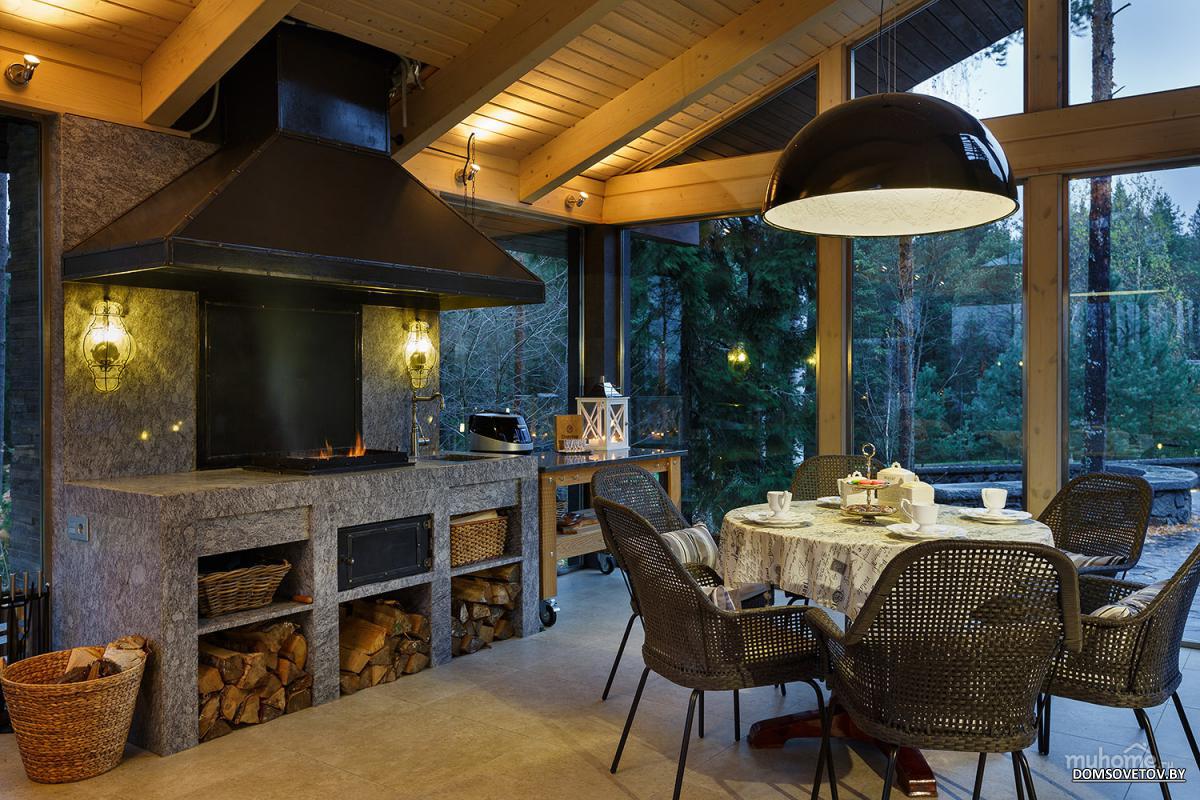

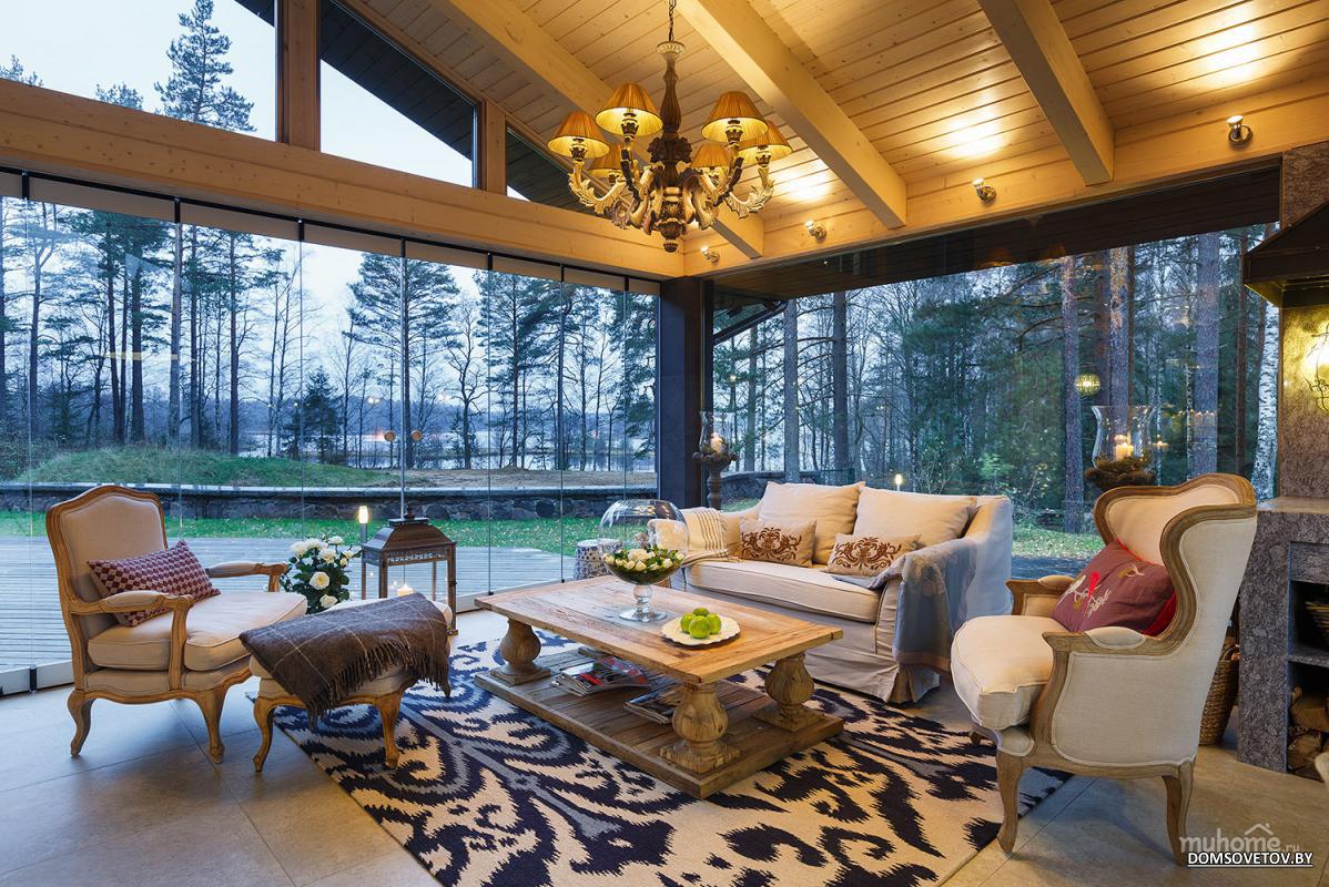

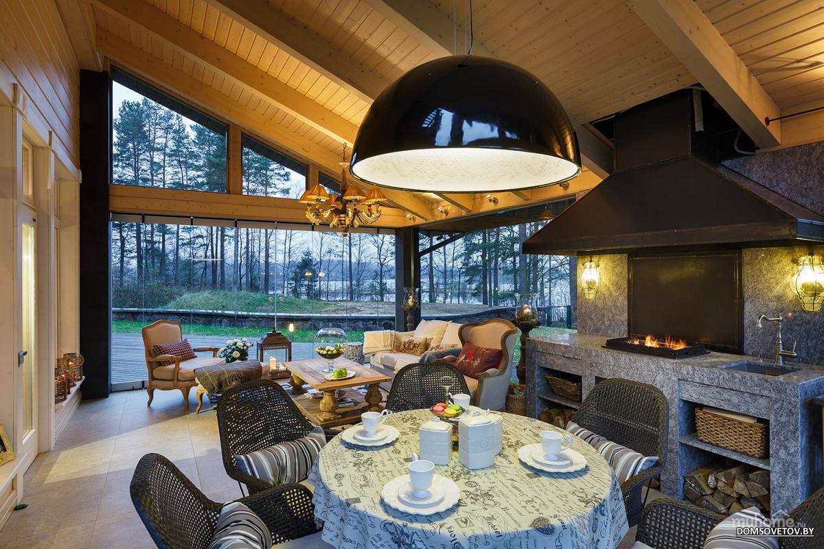

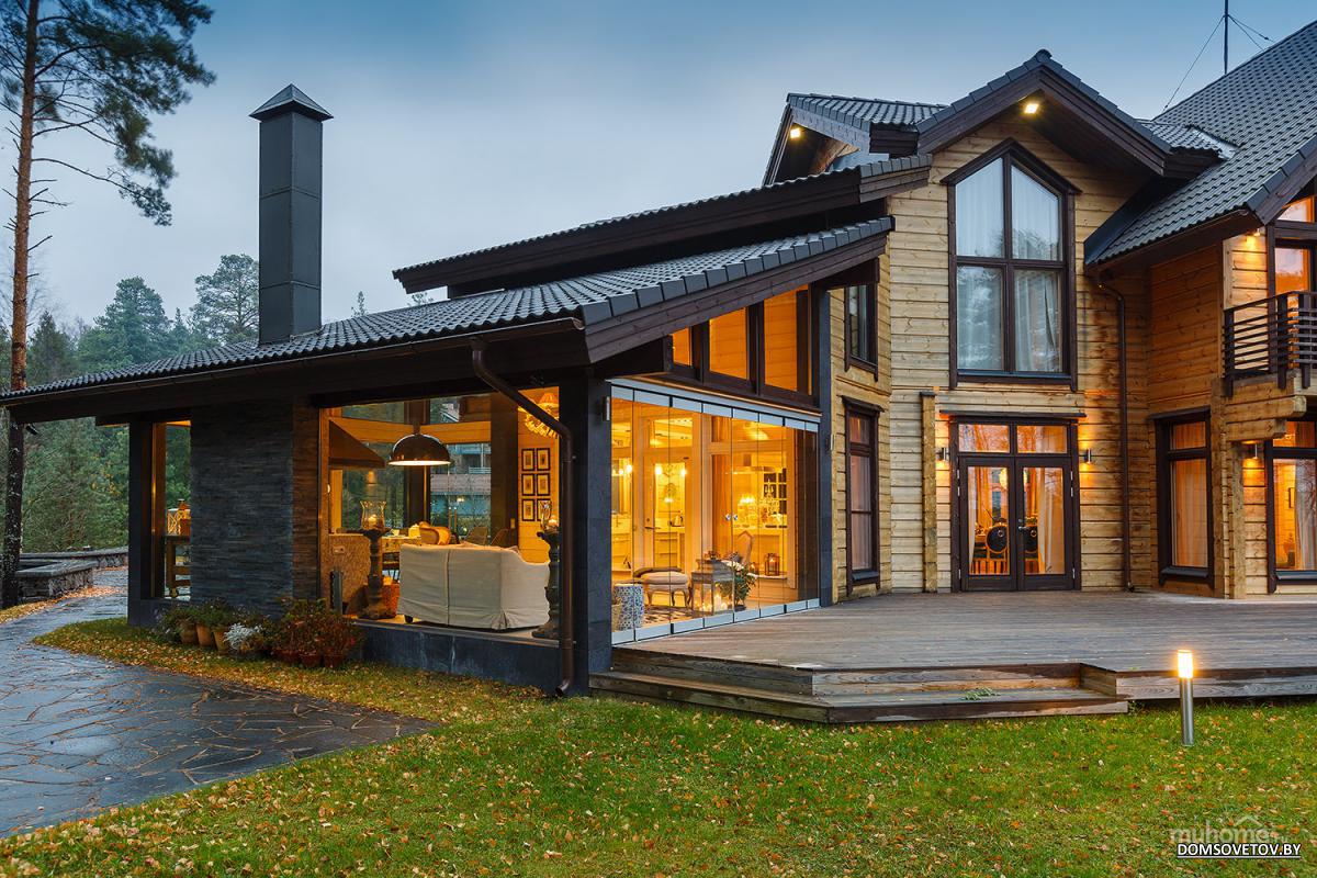

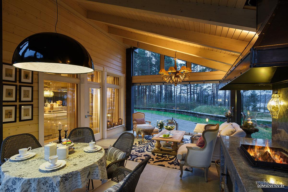

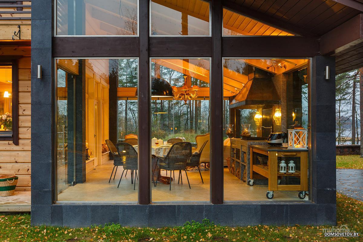

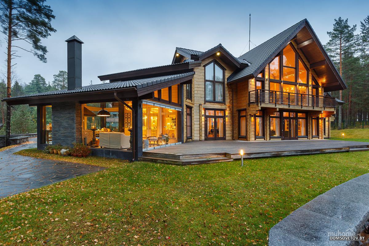

В целом хочется чего-то подобного:
http://www.domsovetov.by/imagehostin...2af3224005.jpghttp://www.domsovetov.by/imagehostin...2af33775bd.jpghttp://www.domsovetov.by/imagehostin...2af34b9fa7.jpghttp://www.domsovetov.by/imagehostin...2af36ef598.jpghttp://www.domsovetov.by/imagehostin...2af386160e.jpghttp://www.domsovetov.by/imagehostin...2af39c8e4c.jpghttp://www.domsovetov.by/imagehostin...2af3b45ee1.jpghttp://www.domsovetov.by/imagehostin...2af3c8d69e.jpghttp://www.domsovetov.by/imagehostin...2af3de957a.jpg

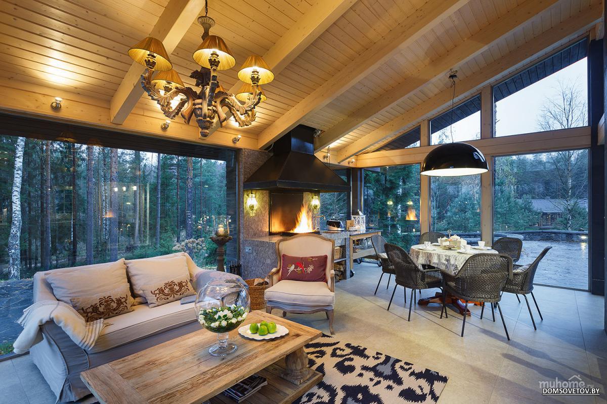

Сейчас еще у меня нет ответов на следующие вопросы:
1) барбекьюшница, что на фото, это - простая чугуняка с открытым верхом или что-то посложней?
2) безрамное сдвигаемое остекление - у нас есть кто-нить, кто таким занимается?
Димакратия 23.11.2015 09:38
Сообщение от Димакратия
Загуглил, вроде есть и у нас такое. Это радует :).

Дима, веранда на рендерах - супер! одна из лучших, что я видел.
по стекляшкам, если уж ты изучаешь тему - напиши потом про порядок стоимости и что там они за фурнитуру используют. сп.

Димакратия 23.11.2015 13:35
Саш, узнал насчет стекляшек.
При следующих вводных данных:
- профиль TODOCRISTAL (Испания);
- отечественное закаленное стекло 10 мм;
- высота стекол - 3м;
- рекомендуемая ширина стекол 60-70 см;
стоимость конструкции (под ключ: изготовление, доставка, установка) составит $165 за м2.
З.Ы. Имхо очень даже неплохо.
З.З.Ы. Посмотреть сказали, что можно около нашего второго офиса на Притыцкого: около Скалы какая-то кафешка (вроде слева).
Надо ASLа спросить - он должен знать :)...

GIM 23.11.2015 18:52
Сообщение от Димакратия (Сообщение 242913)
Исполнение в таких каминах может быть от элементарного до более сложного.Идея в том что огонь горит на подиуме из огнеупорного материала а сверху колпак который собирает дым и направляет его в дымоход.Наружная отделка может быть любая
wilson 23.11.2015 19:31
Даже хз чем топить такой камин нужно, чтобы не было дыма... А если еще открыть дверь и появится небольшое дуновение ветерка...
