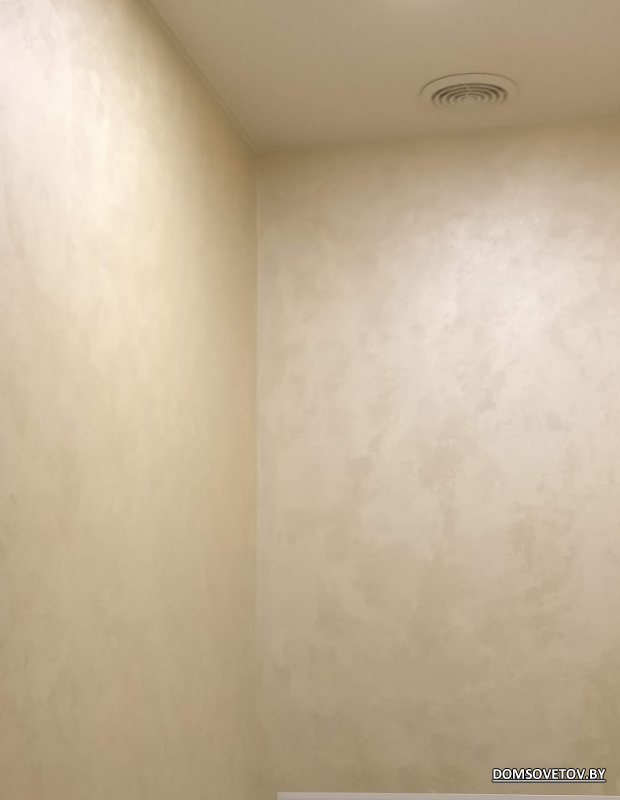

http://www.domsovetov.by/imagehostin...357ae2afb3.png
Ну вот пример VGT
Barman 02.04.2019 15:39
И еще, где получилось менее контрастно
http://www.domsovetov.by/imagehostin...357ff9b582.png
настойчивый 02.04.2019 17:29
@Barman, да, спасибо. Я поэтому и говорю, что di perla в реале смотрится гораздо выйгрышнее...нет в ,,вгт,, той самой ,,лакшари,, и текстура получается слишком зализана, на любителя....все моё имхо, конечно же.) но и ценовая категория, разумеется...
Lama 02.04.2019 22:56
Короче нужно смотреть в живую ;)

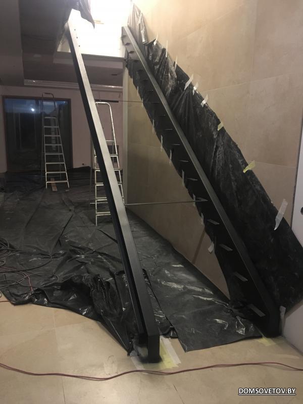

Покрашена лестница
http://www.domsovetov.by/imagehostin...25a0fbfb32.jpg
Доделали направляющие под перила на тетиве лестницы. Завершили все мелочи по натяжным потолкам второго этажа, запрофилировали комнаты на первом.

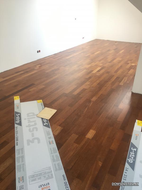

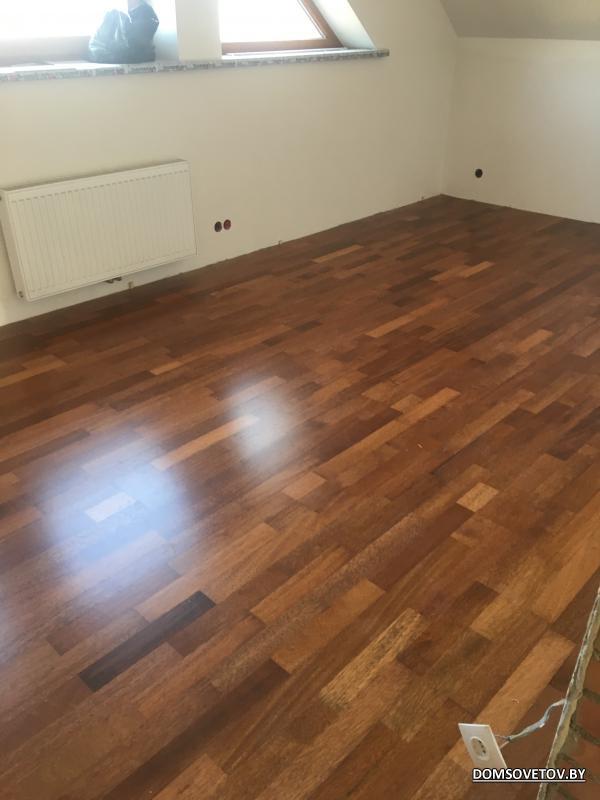

Ну и началась укладка паркетной доски на втором этаже
http://www.domsovetov.by/imagehostin...25a91cc200.jpghttp://www.domsovetov.by/imagehostin...25aa96e02e.jpg
все это держится вот на таком клее:
http://www.domsovetov.by/imagehostin...25ac5da86c.jpg
Ребята приехали, шлифанули весь пол, покрыли грунтовкой СТ-17 и на следующий день понеслось.

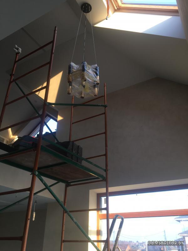

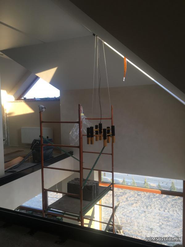

Я тем временем подвесил люстру там где второй свет, пока не могу понять что я по этому поводу думаю :)
http://www.domsovetov.by/imagehostin...25b2c4c4d1.jpghttp://www.domsovetov.by/imagehostin...25b3a443e9.jpg

a.yenzh 14.04.2019 10:38
@Lama, красотище :) паркетная доска клеется напрямую на стяжку или через фанеру? какой по итогу получилась толщина пола от стяжки? Себе сейчас считаю - хочу убедится что правильно считаю :)
sergN 14.04.2019 11:16
люстра маловата- вот , что тебе кажется.
и это верно.
у меня ткая же проблема будет.
Lama 14.04.2019 16:07
Сообщение от a.yenzh (Сообщение 319279)
Спасибо. Доска прямо на стяжку, на клей. Общая толщина 14-15 мм, клей до 1 мм дает толщину.
