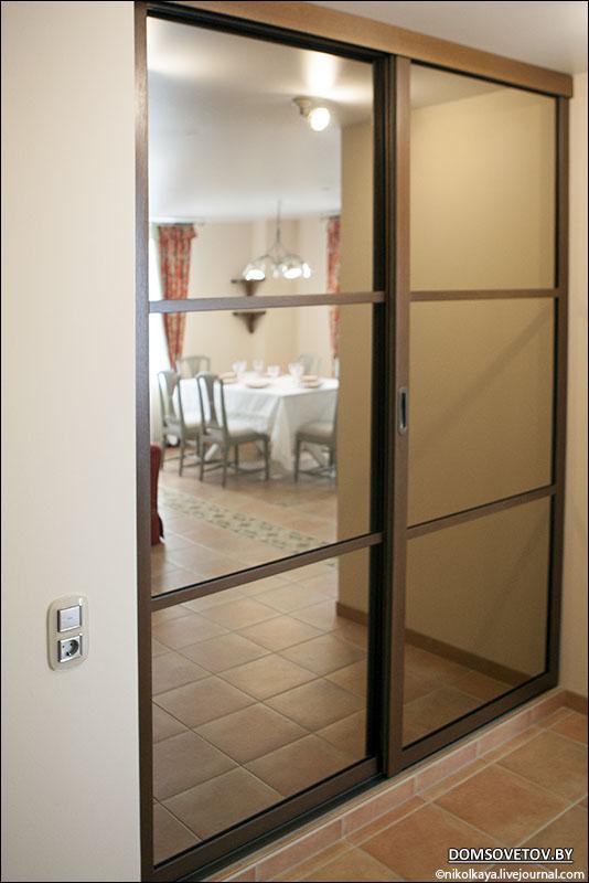

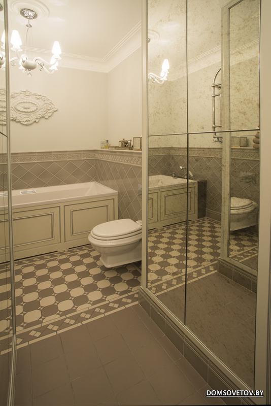

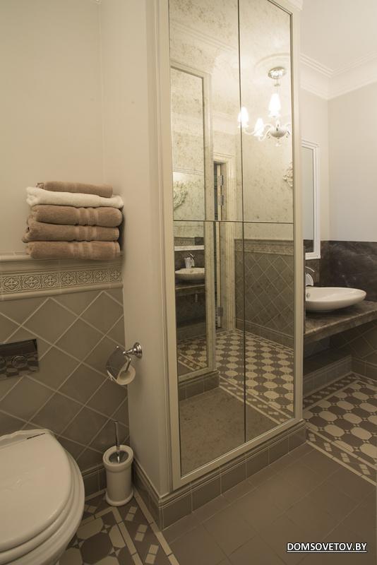

И ещё момент.Всем советую на стадии стяжки делать подиум под встроенные шкафы.Тогда любой плинтус-хоть плиточный, хоть пластиковый, хоть МДФ или деревянный- не прерывается вдоль всего периметра ( высота подиума зависит именно от нуля чистового и плинтуса) . Тогда пол мыть удобно, менять половое покрытие, не ломая шкафы и не разбирая и т.д. Рельса нижняя направляющая сразу в подиум крепится или дно шкафа без цоколя. Это хорошо в тех местах делать, где шкаф будет всегда встроенный. Можно потом менять его фасады-двери, но пол не будет затронут при таком подходе.
Фото пока эти нашла. Есть ещё где-то в файлах у меня ( найду-заброшу) с комнатным плинтусом, не плиточным. Но мысль понятна, я думаю. В чём фишка именно такого строительства.
http://www.domsovetov.by/imagehostin...dbe683bfe2.jpg
http://www.domsovetov.by/imagehostin...dbe926accf.jpg
http://www.domsovetov.by/imagehostin...dbe9e17442.jpg

На счет подиума не так все однозначно.... если захочется от шкафа избавиться или в другое место перенести - долбай потом подиум и весь пол переделывай? У меня шкаф на полу и в шкафу пол тоже.... а протирать направляющие шкафа от пыли и на подиуме придется и без подиума... а менять половое покрытие можно до шкафа, а в шкафу пусть остается старое.... Да и думаю если дело дойдет до смены полового покрытия то и шкаф уже сменить тоже пора будет....

Про подиум хрень редьки не слаще :)
К полу крепится полоса ДСП на двухсторонний скотч, а к ней направляющие шкафа. всё! Нет никакого смысла вести на шкаф плинтус. Надо демонтировать шкаф? разобрал и от него не осталось и следа! Надо поменять пол? Снял дверьки и снял планку ДСП, минуты полторы работы. И шкаф при этом стоит на месте!

Kuzbar, если ниши сделаны в доме именно под шкафы, то они там будут всегда.Я про постоянные говорю. Чтоб не загонять под них половое покрытие. Даже если оно и продолжится на подиуме, то разбирать шкаф не надо при смене пола ..плинтус сменится потом под новое, и всё.
Oska 07.03.2016 21:02
С подиумом полы и шкаф друг от друга вообще не зависят.
Половое покрытие типа коврового? У нас шкаф на парткетной доске...даже не знаю как бы смотрелся шкаф на подиуме.... тоже доской подиум пришлось бы обделывать или шкафным материалом? РЫ иногда в квартире хочется выбросить большой шкаф и сделать большой коридор.... или в спальне выкинуть шкаф... у меня ниш нет шкаф от одной стены до второй....в спальне ... а в коридоре от стены почти до входной двери... на балконе тоже от стены до стены...
Oska 07.03.2016 21:11
Kuzbar, в том и дело, что паркетную доску поменяешь тогда, не разбирая шкаф! и не надо отделывать.Высота подиума рассчитывается именно под высоту плинтуса. Ещё раз-мы не обсуждаем личные квартиры или как у кого.Я говорю про места для встроенных шкафов, которые там будут всегда.Ниши, заложенные под шкафы именно при проектировании.
