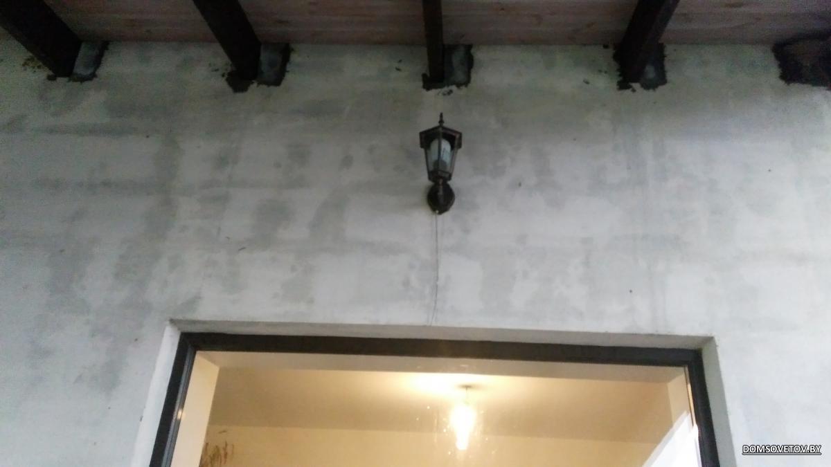

karloss 04.12.2017 22:01
Для информации. В 13 году нас стену 500 мм без утепления из керамзитобетона наклеили сетку и промазали грунтом СТ16. В 2016 году при урагане было промокание стены, вода текла по внутренней стороне окон. В этом году нанесли декорацию и покрасил фасад, думаю все будет ок. В остальном КББ отличный материал. http://www.domsovetov.by/imagehostin...59b752cae1.jpg
Юра Добриденев 05.12.2017 09:18
Промокает, продувается, долго отдаёт накопленную влагу из за структуры керамзита, но материал отличный, да
