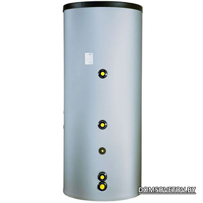

Бойлер meibes BS301, идет в утеплительного кожухе (на фото серая шкурка на замке).
Но внизу там вроде просто ножки. Сложно посмотреть. Полагаю, что как раз внизу он не утеплен.

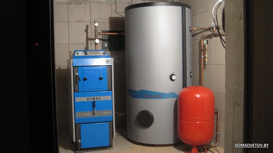

Неоднократно доводилось ставить теплоаккумуляторы на 500-1000л на существующую стяжку, например: на снимке 6см стяжки (возможно с арм. сеткой, не в курсе) по 5см Пеноплэкс 35 плотности, не слышал, чтобы провалились. С бойлером на 300л ИМХО ничего мудрить не стоит, разве что сетку арматурную в стяжку. Что касается способа монтажа, я бы поставил на "кирпичи" с запасом по высоте 2см относительно предполагаемой чистовой стяжки, впоследствии отрегулируется высотой ножек (обычно на резьбе). Опасения по утеплению снизу, полагаю напрасны, в подобных агрегатах обычно "под шкуркой" между ножек ))) присутствует круг из утеплительного материала, да и вода внизу не самая горячая.http://www.domsovetov.by/imagehostin...23d2b90460.jpg
