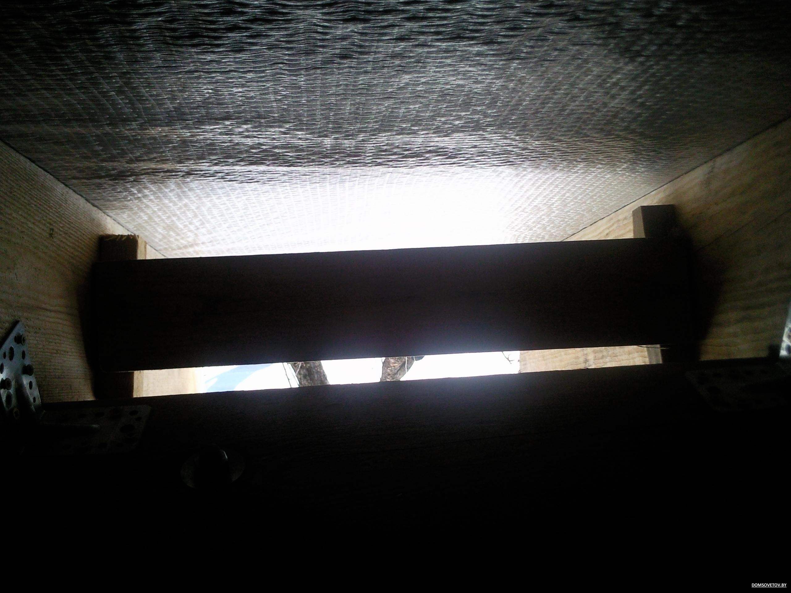

Zmeevik, ну подшива когда нибудь подошъется:), а по коньку- кинь фото изнутри/снаружи, бо удаление аппендицита по инэту дело нелегкое :)
Zmeevik 02.04.2013 23:33
http://www.domsovetov.by/imagehostin...b314576416.jpg
похоже лета не будет, поэтому решил начать утепляться к следущей зиме :)
http://www.domsovetov.by/imagehostin...b318731d79.jpg
