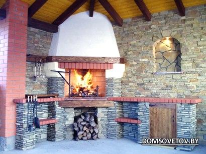

GIM 25.06.2013 01:26
Славка,Вам для тренировки(раз Вы захотели спроектировать барбекю)
Назовите хотя бы приблизительную стоимость?http://www.domsovetov.by/imagehostin...8b7f7d899a.jpg
