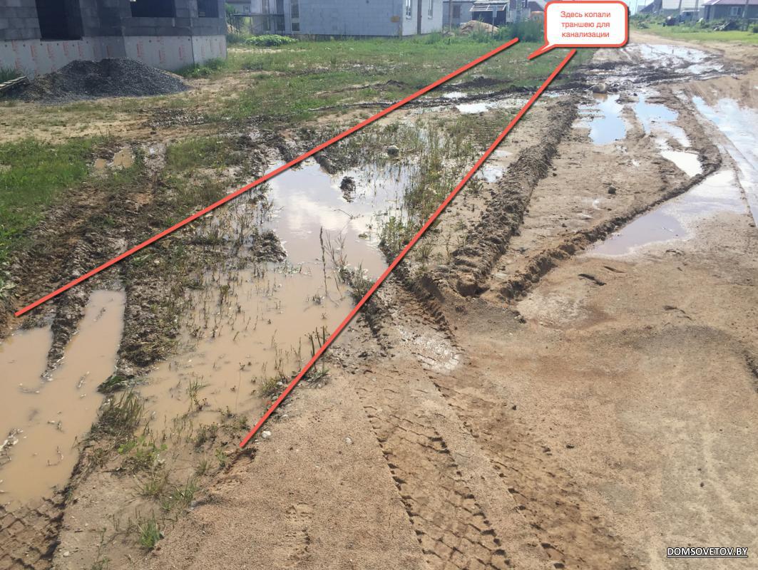

IT_Prof 26.07.2016 18:00
Достали эти дожди... нужно машины с блоками выгружать, а они не могут толком на участок заехать. Кран заезжал - чуть не перевернулся...
Какой вариант лучше устранит эту трясину на месте траншеи, где прокладывали канализацию?
1. Высыпать сверху МАЗ ПГС, разровнять ТОшкой
2. Снять ТОшкой верхний слой грязи, высыпать МАЗ ПГС, разровнять
3. Насыпать в канавы строительный мусор - куски блоков, кирпичей, досок и прочие твердые отходы
4. Ваш вариант?
http://www.domsovetov.by/imagehostin...77afa677c3.jpg
Barman 26.07.2016 18:04
@IT_Prof, снять плодородку, высыпать маз пгс (кста, где взять ПГС хорошй нынче? :) ), разровнять, вырыть ямы, куда будет сливаться вода с проезда.
