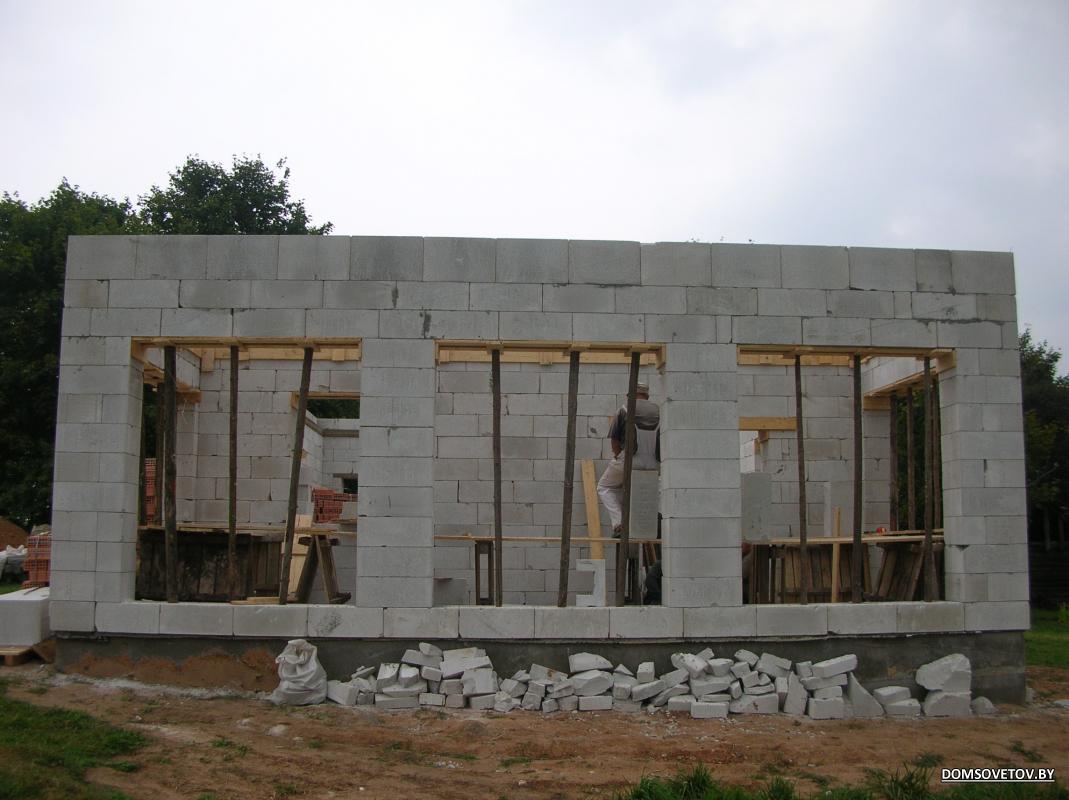

У меня делали лотковые блоки в центральном оконном проеме один снизу лежит ... но было много отходов.... не с первого раза иногда получалось... Но вроде бы лотковые блоки продаются готовые... Но у вас же дом не из газосиликата вроде... А вообще потом дом армировался сеткой с клеем...утеплялся 5 см пенопласта ...(а не минватой...) оконные откосы 3см.... По итогу ничего не промерзает.... конденсат не выпадает ... окна пе плачут... сырости нет...в доме 26 градусов тепла... http://www.domsovetov.by/imagehostin...4bc3765413.jpg
Архитектор делал только эскизный проект - остальное делала бригада строителей на собственное усмотрение ... предварительно советуясь со мной... Но у нас дом совсем простой...

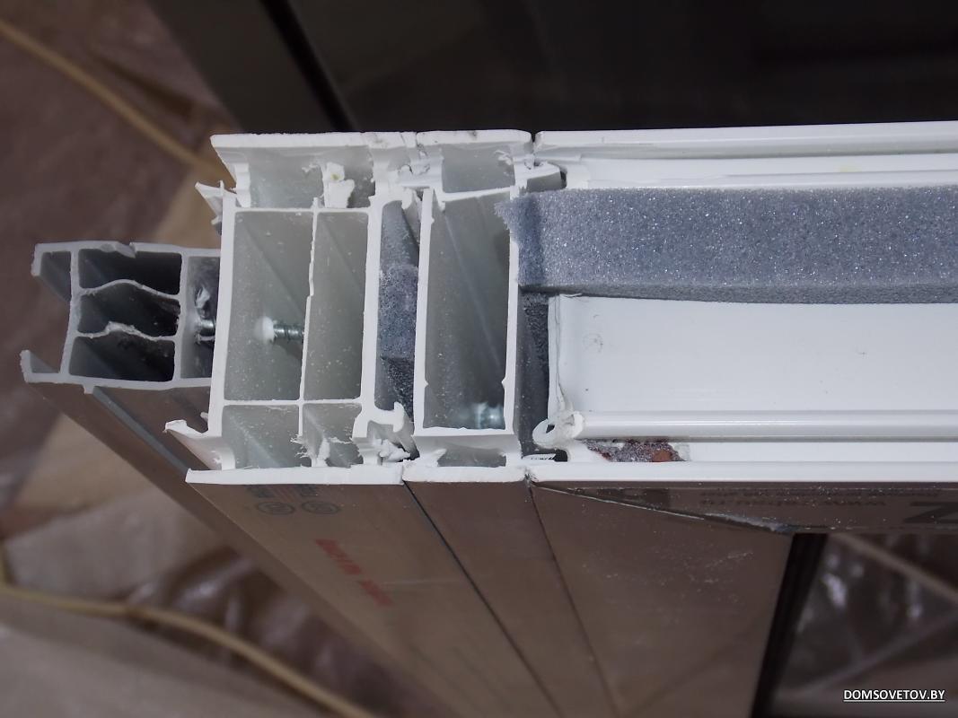

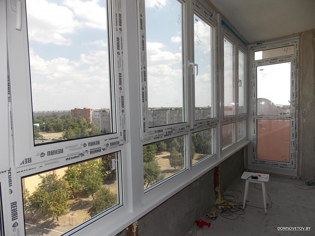

Нет смысла опусать окно, изгаляться с крепежом, загонять между ним и перемычкой утеплитель. Есть доборные профиля - расширители, которые специально предусмотрены для утепления. И окно жестко крепится на анкера через них. Расширители могут быть любого размера и устанавливаться с любой стороны (сверху, снизу, сбоку) конструкции, как на фото:
http://www.domsovetov.by/imagehostin...511b6e8270.jpghttp://www.domsovetov.by/imagehostin...51237c4a75.jpg

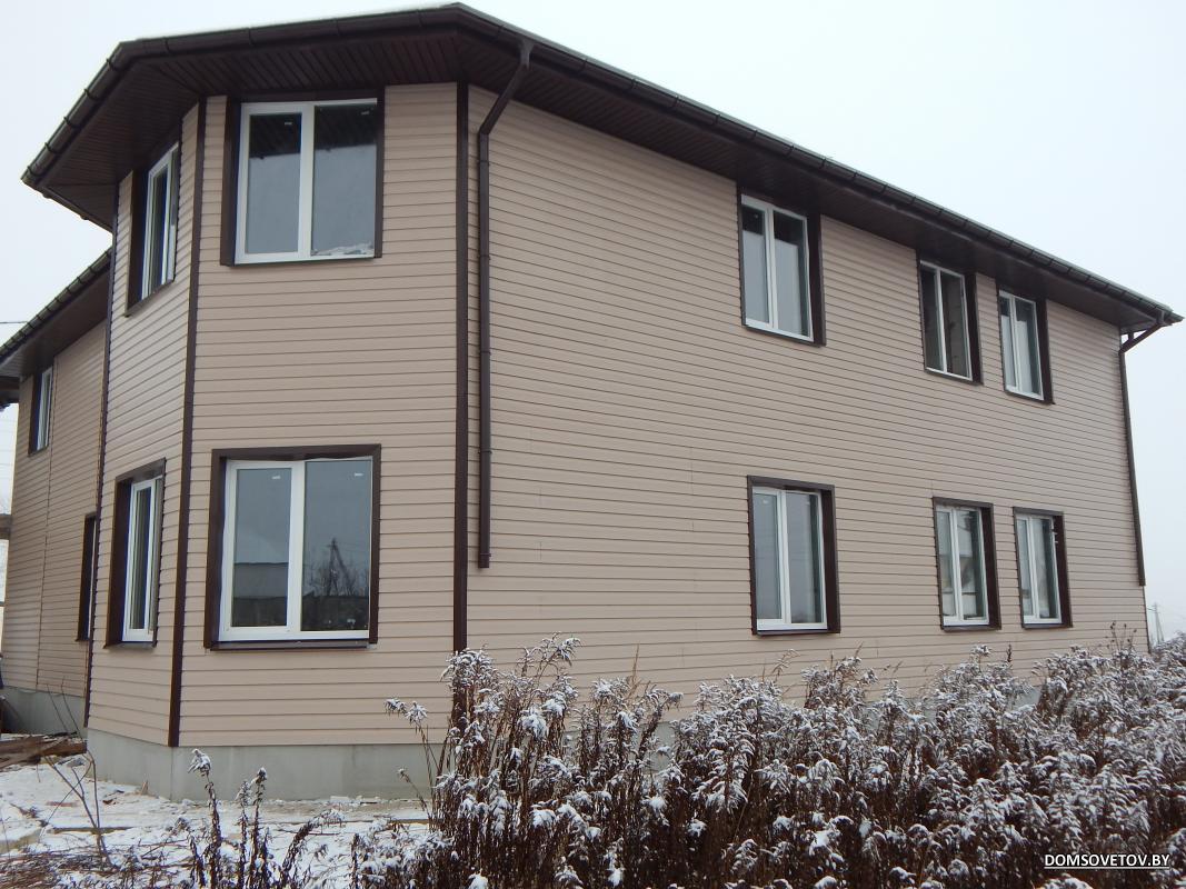

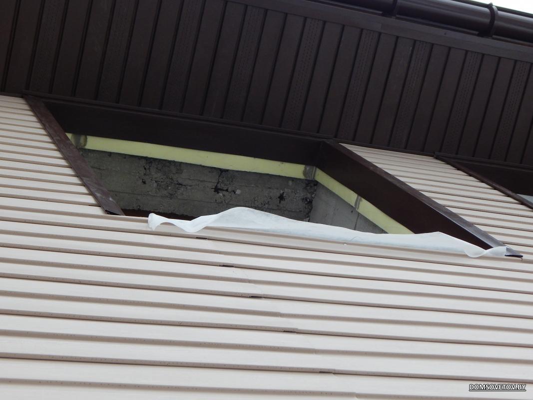

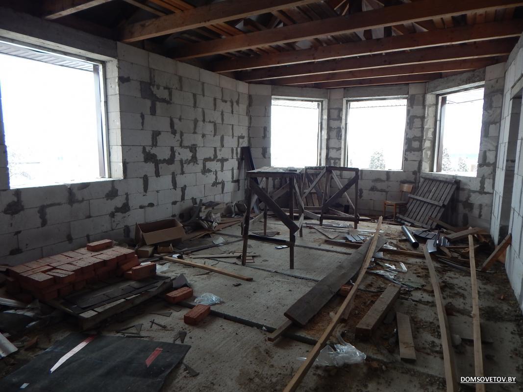

Вот фотки последнего коттеджа.
С "вентилируемым фасадом" и готовыми до установки окон теплыми откосами и утеплением перемычек (ради этого и выкладываю).
http://www.domsovetov.by/imagehostin...553664a52b.jpghttp://www.domsovetov.by/imagehostin...5538edad6a.jpg
Пришлось повозиться.
http://www.domsovetov.by/imagehostin...553a9b47a6.jpghttp://www.domsovetov.by/imagehostin...553c1f0c31.jpg

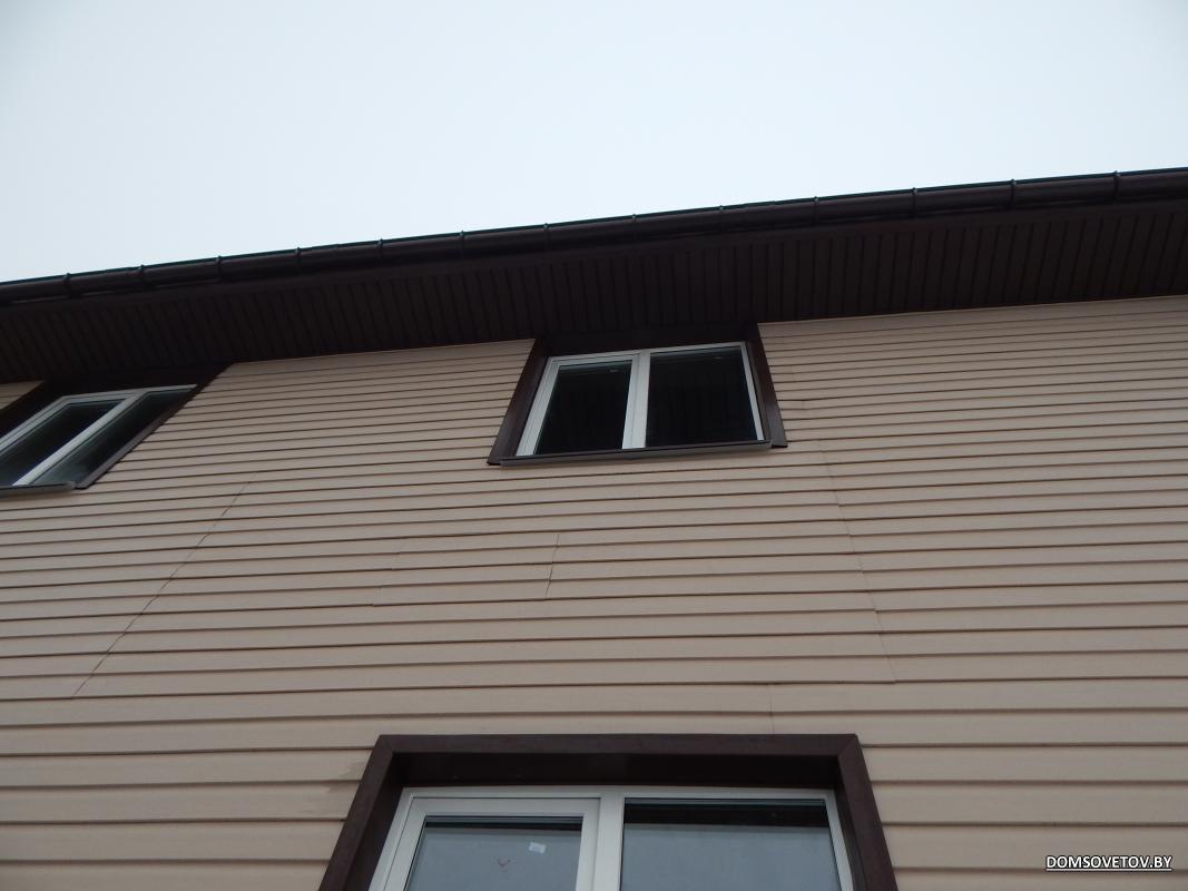

GIM 25.01.2015 23:57
Сообщение от Основа (Сообщение 214366)
Даа уж порядочек и крыша насажена на самые окна.Окна установлены так что сверху только нитка от рамы видна.
Oska 26.01.2015 00:16
Вот тоже такое решение терпеть не могу. Особенно если потолок сразу посажен на окна. Особенно это заметно именно по вторым этажам на некоторых домах, когда минимальная даже выноска крыши ещё и тень даёт, так как по высоте совсем нет расстояния почти.
Всё-таки этот момент нужно просчитывать, как в чистовом варианте, так и в черновом изначально.
Тоже обожаю только потолочные карнизы для штор, но и на них ведь тоже нужна определённая высота.
Кстати, заметьте, по новостройкам многоэтажным в городе, особенно по кирпичным-вечная проблема-низкие потолки, потому что сопрут ряд кирпичей, и прям на перемычку перекрытие уложат, и потом такая ерунда получается при внутренней отделке(((. Часто замечаю этот " экономный" косяк в многоэтажках.
oak 26.01.2015 00:40
Зато тенек летом, кондеры не нужны, одни плюсы. А разве на втором этаже кто-то днем бывает ? :)
