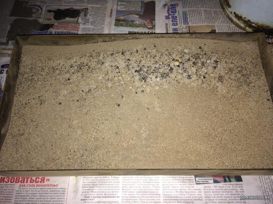

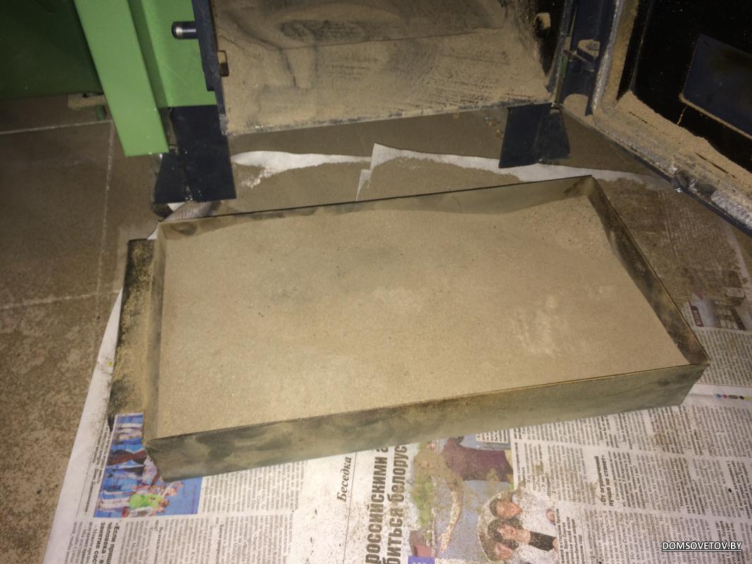

У меня в зольнике бывает 3 фракции
1. порошкообразная зола - в основном
2. типа угольков - черные остатки пеллет - обычно такие выпадают, когда котел останавливается и чистит решетку, тогда вентилятор работает на повышенных оборотах и сдувает все что не сгорело, иногда даже не сгоревшие целые пеллеты.
3. "Коржики" - шлакоподобные образования размером 2-4 см, их немного, в основном из последней партии, может, неточность в настройке (соотношение топливо-воздух).

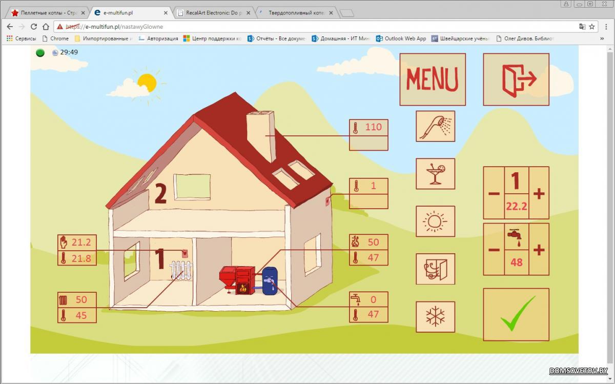

Чудо свершилось, загрузил свежую прошивку 18-03-2016. Результат:
1. есть выход в Интернет и управление котлом через сайт https://e-multifun.pl. Дали месяц премиум-аккаунта, можно рулить параметрами котла, смотреть графики температур, менять программу работы
2. Поменялась логика работы котла, придется снова читать инструкцию :( Например, теперь он не выключается, когда работает в режиме "внешний-внутренний датчики" по расписанию, а переходит в режим минимальной мощности (15%), поддерживая минимальную температуру котла (что, в принципе, логично, раньше он спокойно эту температуру игнорировал). Температуру в помещении держит достаточно точно, правда, во что это выйдет по пеллетам - пока неизвестно.

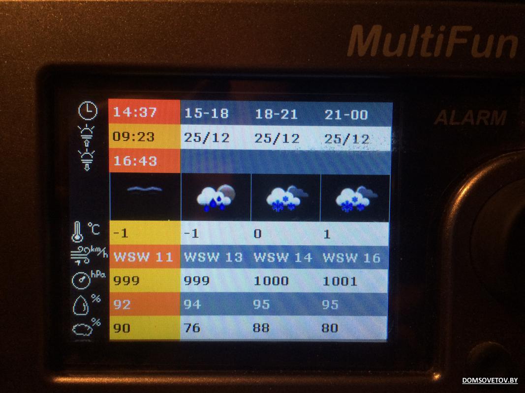

Приятная фишка - показывает прогноз погоды на три дня (местоположение котла устанавливается на сайте и погоду берет из и-нета)

http://www.domsovetov.by/imagehostin...c263e9e77.jpeg
зола за неделю, примерно полведра

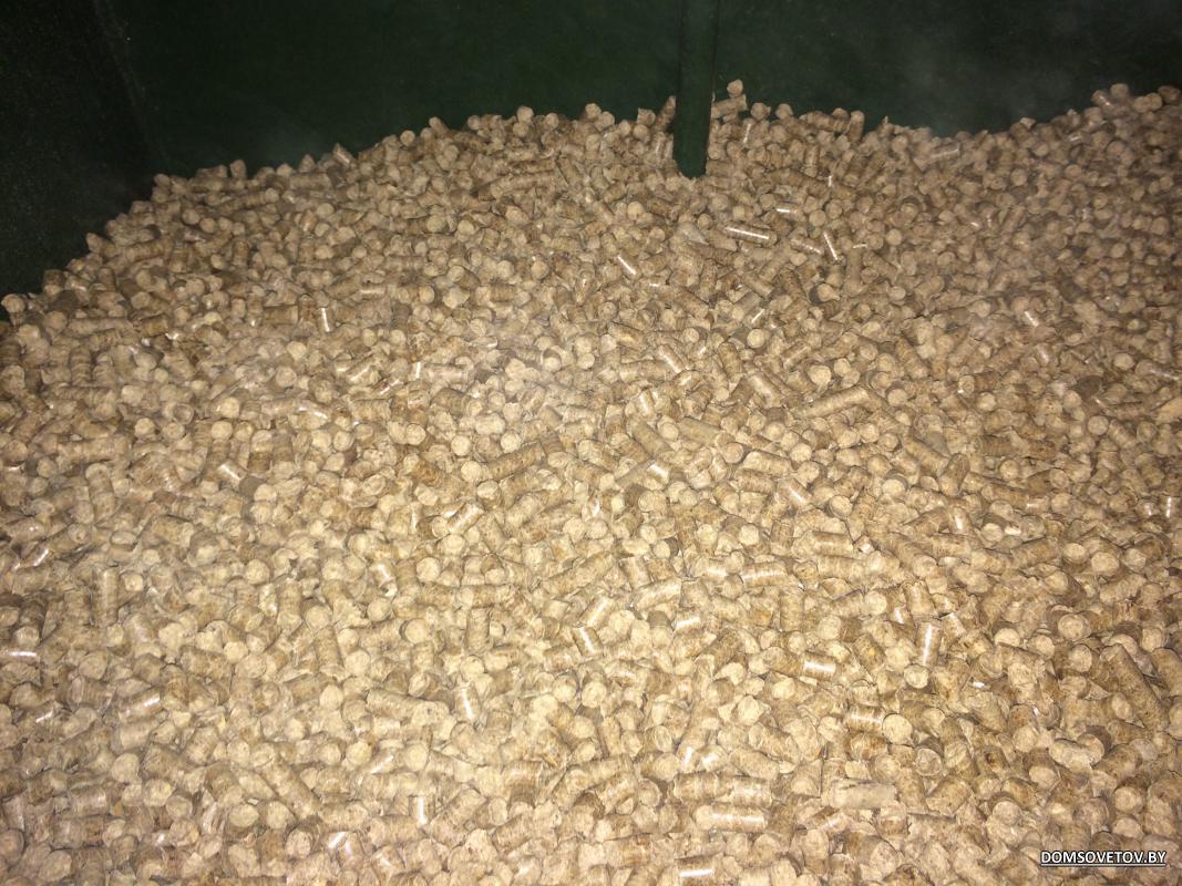

http://www.domsovetov.by/imagehostin...c26b15742.jpeg
Пеллеты в бункере, цвет серый

http://www.domsovetov.by/imagehostin...c281d3edd.jpeg
Прогноз погоды от РекалАрт

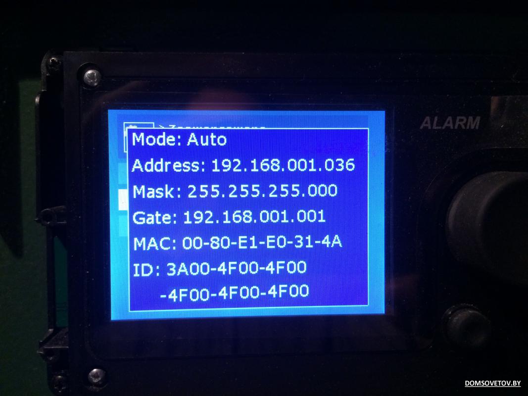

@Uvis, а опишите пожалуйста(или ссылку дайте где почитать) процедуру прошивки. Где прошивку брали, чем прошивали и т.д.
Uvis 26.12.2016 12:08
Сообщение от freeze (Сообщение 279316)
Там все просто. В контроллер втыкается SD-карточка, на которую записывается прошивка, затем котел включается с зажатыми кнопками и все!
Все достаточно нормально описано тут плюс прошивки для разных котлов, только по-польски. Дальше стандартными средствами (я, правда, слегка почудил, модем стоит на 2 этаже а топочная на первом в другом конце дома, пришлось строить Wi-Fi мост :) ) выходим в Интернет, регистрируемся у поляков, вводим ID - и ура, заработало!

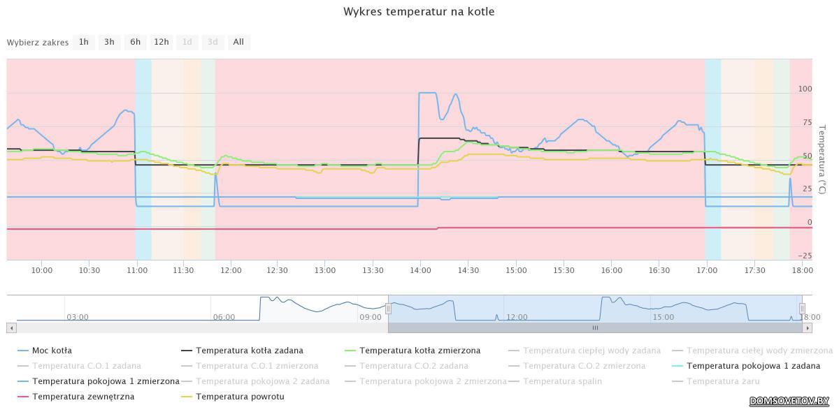

Анализирую работу котла с новой прошивкой. Функционал e-multifun позволяет выводить в графической форме температуры котла за различное время. Возник вопрос - какая температура котла безопасна (в режиме выключения)? Сейчас установил 46 градусов, котел после рабочего цикла уходит в выкл, но когда температура падает ниже 44, он вздрагивает, включается и потихоньку прогревает себя до 47-48, в результате в выключенном режиме он проводит минут 20 из 3-х часового перерыва. В принципе логично, но не экономично.

dis_frost 03.01.2017 10:51
По моему скромному опыту понял, что понятие безопасной температуры простоя котла очень относительно.
У меня котел работал в 2 режимах. 1. смотрел свою температуру и врубался когда она понижалась ниже гистерезиса. 2. я повесил термостат и он стал врубаться по гистерезису температуры в помещении.
Чтобы увеличить простои в 1 режиме я выставлял гистерезис под 26градусов. Котел грел теплоноситель до 76, а потом остывал до 50. Я общался с пуск-наладчиком, он ответил, что главное, чтобы котёл не уходил в температуру ниже 45 градусов, чтобы не образовывался конденсат на стенках. Ну я решил взять с запасом и ниже 50 не студить котел. Но меня мучал вопрос. Как быть с котлом летом, когда нужна только горячая вода 200 литров раз в сутки... это же сколько пелет уйдет чтобы держать в котле 50 градусов.
Потом я повесил термостат, который смотрит за температурой по комнатам и включает\выключает котёл когда нужно. Так же котел врубается когда нужно подогреть бойлер. Самое интерестное, что температура котла может проваливаться до 35-30 градусов и конденсата я не видел. У меня стоит 3х ходовой на защиту от холодной обратки на 55 градусов.
Оба варианта использования котла не вызвали никаких вопросов у пуско-наладчика, выходят они валидные.
Как-то так.
mikola 05.01.2017 11:12
Я на счет падения температуры котла в режиме простоя вообще не парюсь. В режиме пуска нет того количества конденсата, которое может быть критичным для металла котла, а прогрев до рабочей температуры происходит за минут 10 со старта. Ну и обязательно необходимо настроить котловой насос на старт только по достижению температуры открывания трехходового (у меня 55 градусов), чтобы не гонять холодную воду в котле. Также и с температурой выключения насоса. У меня контроллер отключает насос только при выполнении 2 условий - котел перешел в режим остановки и температура понизилась до требуемого значения. Зимой у меня температура отключения 55 градусов, летом 70 - чтобы не студить котел и не тратить энергию на "на разгон" системы.
