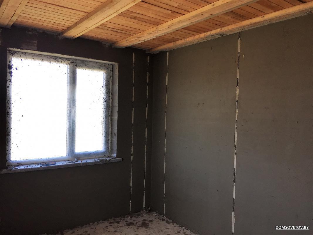

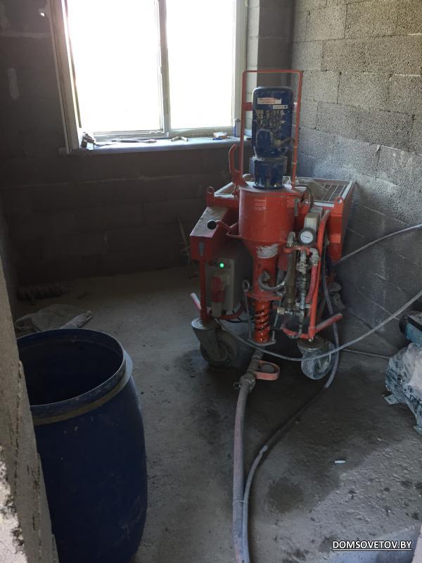

Вчера приехали штукатуры. Договорился под ключ с материалами: штукатурка по маякам (470м2) + откосы (110 мп). Пытался найти штукатуров которые согласились бы штукатурить раствором с РБУ - либо цену за работу дерут либо отказывались. Может не там искал, но из-за недостатка времени решил остановится на таком варианте.
Штукатурка Baumit 25 mpi (известково-цементная).
Начали достаточно бодро и аккуратно) Ожидал больше грязи.
Окна и подоконники закрыл пузырчатой пленкой. В месте стыка откоса к окну закрепил профиль по совету Юрия, классная штука, спасибо. На этот же профиль крепится защитная для окна пленка. Половина штукатуров с которыми общался даже не вкурсе про существование такого профиля)

Юра Добриденев 20.06.2018 17:51
БОльшая часть бульбашных стройбанов не курсе даже половины того, что они должны знать по умолчанию.
