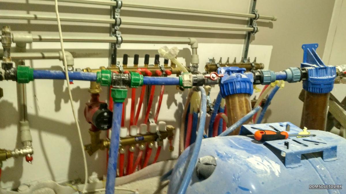

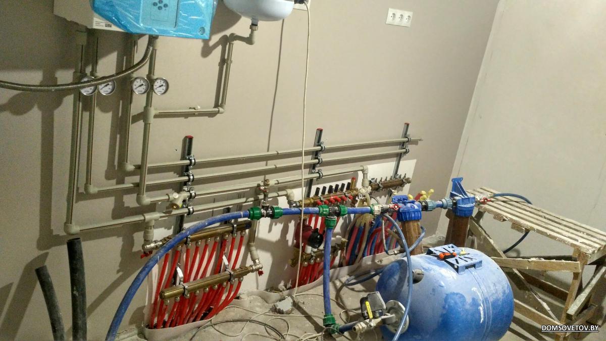

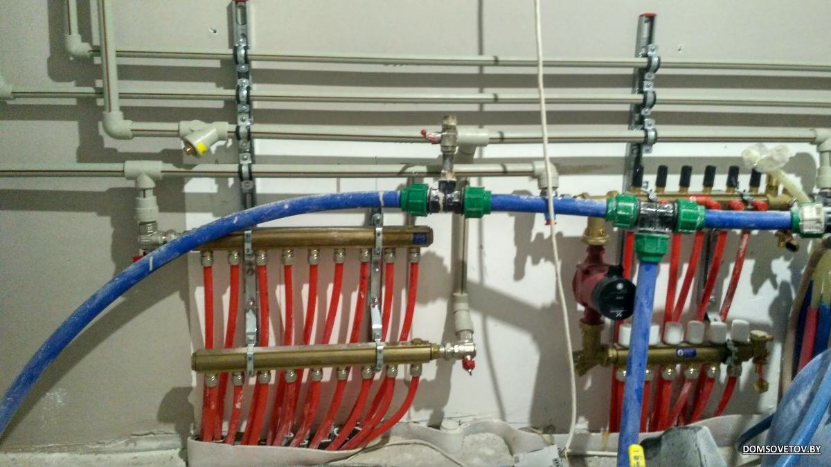

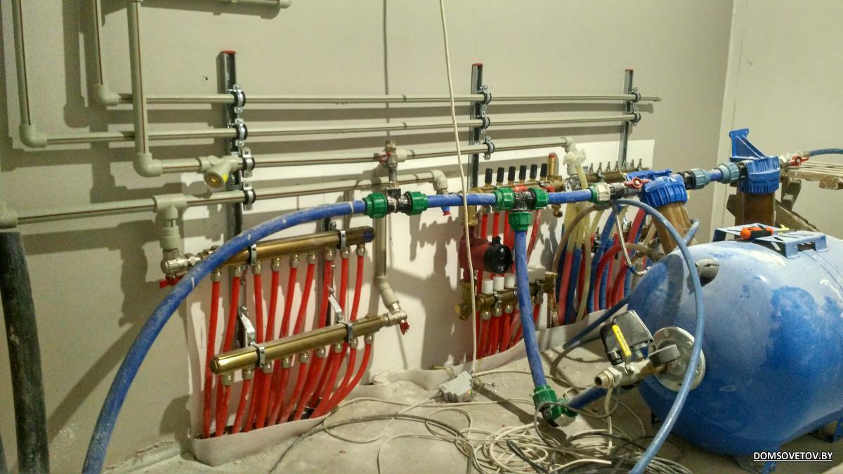

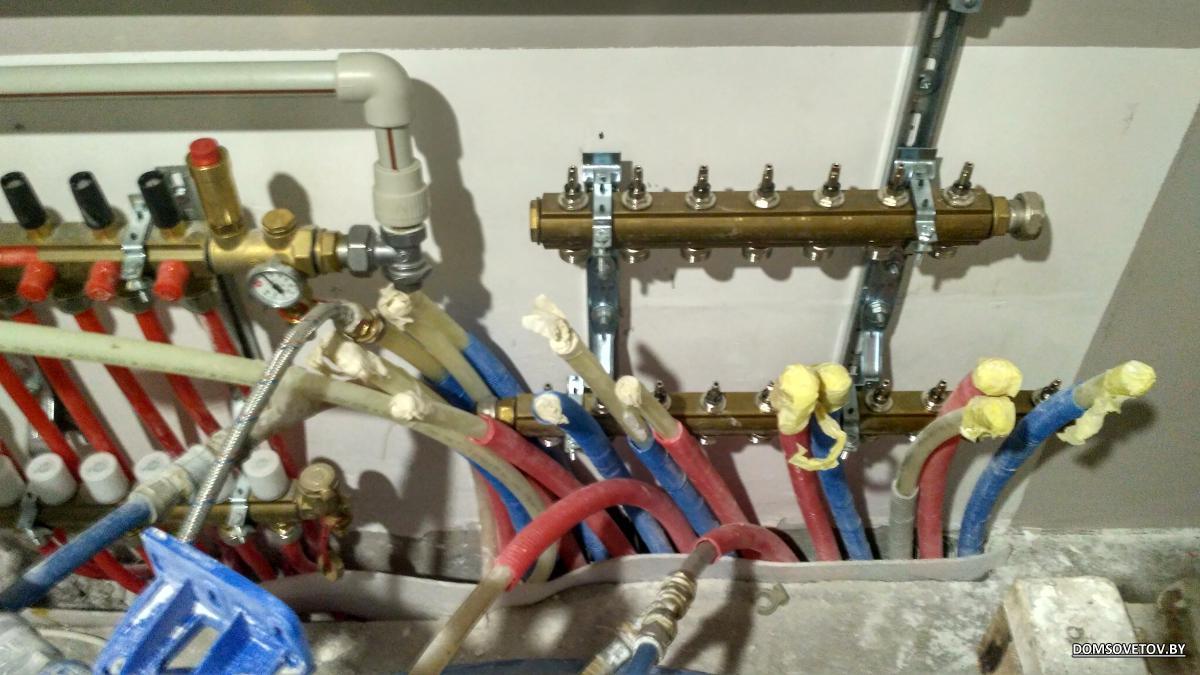

CINEMAX.by 18.11.2016 08:08
Бодрого времени суток.
Вот такое дело сейчас собирается.
Покритикуйте, что не так :)
Котел одноконтурный Бош 6000. Гребенка на 9радиаторов, гребенка с насосом на 6 контуров ТП, гребенка на водоснабжение (горячаая вода - бкн на 200литров - пока не установлен)
http://www.domsovetov.by/imagehostin...e8c91e292c.jpg
http://www.domsovetov.by/imagehostin...e8cbac8b04.jpg
http://www.domsovetov.by/imagehostin...e8d00eec45.jpg
http://www.domsovetov.by/imagehostin...e8d6a26e58.jpg
http://www.domsovetov.by/imagehostin...e8d8805fe1.jpg
ignatov 18.11.2016 09:55
@CINEMAX.by, здравствуйте!
У смесительного узла Джакомини расходомеры стоят на гребенке подачи, у Вас же, судя по подключению к котлу, подающая гребенка снизу, а расходомеры на верхней (обратке) работать не будут, насос ТП должен качать сверху вниз, на фото не видно.
На кранах сэкономили, будет весело обслуживать, зато термометры на бойлер для мебели.
CINEMAX.by 18.11.2016 11:48
ну вот :(
Насос по стрелкам стоит сверху вниз, единственное надписи на морде насоса перевернуты на 180гр. т.е. вверх ногами ) не знаю имеет это значение для работы насоса или нет, но нажимать кнопку не удобно.
Нужен ли грязевой фильтр перед насосом?

CINEMAX.by 18.11.2016 21:31
насос вот так установлен
http://www.domsovetov.by/imagehostin...f48d69ddb3.jpg
А на что повлияет в текущем исполнении установка расходомеров на обратку? невозможностью отбалансировать систему?
sergN 19.11.2016 00:02
@CINEMAX.by, не то чтобы я знал точно..
просто расходомеры есть 2-х типов.-это же клапаны.
есть на подъем.есть на опускание.
поставил не туда-работать не будут. а возможно и гребенка тоже.
(возможно там и шкалы в разные стороны идут)..
насос у вас сейчас качает сверху вниз.(вроде так и должно быть по подаче.
а вот про гребенки не скажу.)

ignatov 19.11.2016 00:58
Сообщение от CINEMAX.by (Сообщение 276325)
Лучше заставить оборудование (и монтажников) отработать затраченные деньги. Не вижу проблем поменять местами верхнюю и нижнюю гребенки, также повернуть электродвигатель насоса вместе с кнопкой и индикатором на 180 градусов относительно корпуса насоса.
CINEMAX.by 19.11.2016 09:23
@sergN, подозреваю, что такая деталь будет использоваться для регулировки температуры теплоносителя
http://giacomini.ru.com/katalog-tova...x021-giacomini
ignatov 19.11.2016 09:35
Сообщение от sergN (Сообщение 276332)
у меня вопрос один.
как у вас 40градусов будет подаваться в ТП. каким методом?
у CINEMAX.by слева, сверху от насоса термостатический вентиль, на место сине-красного колпачка ставится термоголовка.
sergN 19.11.2016 11:32
да..
фотографии эпические.
а почему не выложить сначала схему.
тогда было бы понятнее что же пропущено и что лишнее
---------- Сообщение добавлено в 11:30 ---------- Предыдущее было в 11:28 ----------
@ignatov, он угловой клапан.?(блин не нашел другого)
---------- Сообщение добавлено в 11:32 ---------- Предыдущее было в 11:30 ----------
я увидел 2 подачи в гребенку ТП.
я фантазер?
ignatov 19.11.2016 11:52
@sergN, на самом деле этот узел - клон КАНовского. Из верхней гребенки обратка двигается вправо в котел и влево, на вход насоса (точка смешивания)
Да, угловой.
