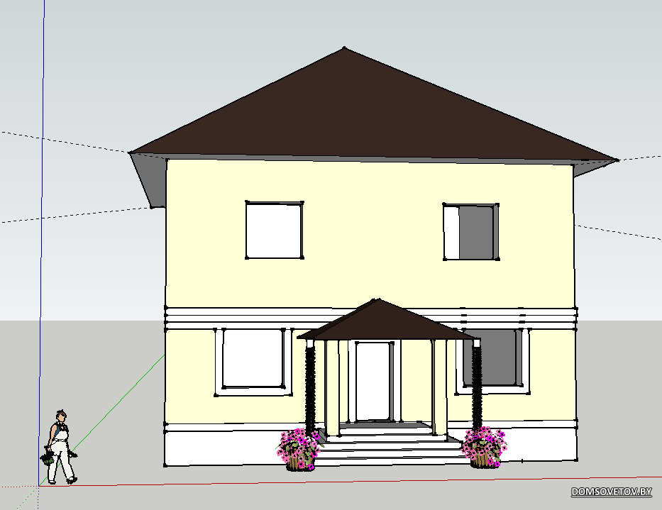

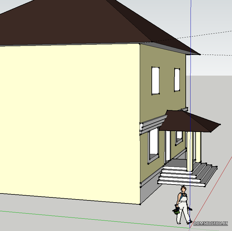

Надо как-то теперь заняться крыльцом да навесом. После некоторых сомнений и метаний похоже определился с трехскатной крышей, довольно большой по площади. И крыльцо степенек на пяток сделать. Только подсыпаться еще придется.
Что-то такого рода постараться осуществить. Только столбики из асбестцементых труб, забетонировать внутри с арматурой и снаружи под стенки заштукатурить и покрасить.
http://www.domsovetov.by/imagehostin...bd7359bb86.jpg
illarion 05.07.2016 20:16
@purler, если делать такой навес над крыльцом, то придется срезать ваши красивые молдинги. Или врезаться в них боковыми скатами. Жалко.
Может все-таки рассмотреть односкатный вариант? Сделать примыкание к стене над молдингами. И сделать не две колонны, а четыре, чтобы опереть на них верхний мауэрлат. А пока, предложенный вами вариант трудновыполним. На фото наверняка под отделочным кирпичем есть закладные или опирается эта конструкция на тот же кирпич.
illarion 05.07.2016 20:25
Более того, обратите внимание на предложенный вариант на фото. Там трехскатка крыльца вписывается в общий ансамбль: окна на втором этаже арочные, крышные свесы по бокам, возможно имеется и полувальма.
Для вашей шатровой крыши и ровным параллельным молдингам без лишних выкрутасов как раз, на мой взгляд, должен подойти классический односкатный вариант. И хорошо, если он будет повторять угол ската крыши.

@illarion, Буду рисовать еще картинки, чтоб определится с размерами, смотреть какой внешний вид получается. Но с односкатным вариантом больших размеров козырек не очень получится и боюсь тогда будет с него мало прока. Надо чтоб большую часть ступенек закрывало, если не все.
Мне когда крышу делали то парни сразу предлагали и козырек аналогичный и говорили что крепят на шпильки в стенку и вопросов не было. Думаю все реально. Но как план Б можно и еще пару столбиков вплотную к стенке дома сделать.
illarion 05.07.2016 23:03
Если так, то молдинги нужно резать.
Что касается крепления козырька на шпильках. У вас ведь цпч. Она тяжелая. Выдержат ли шпильки без дополнительной опоры на столбики?
Ну, в общем, порисуйте...

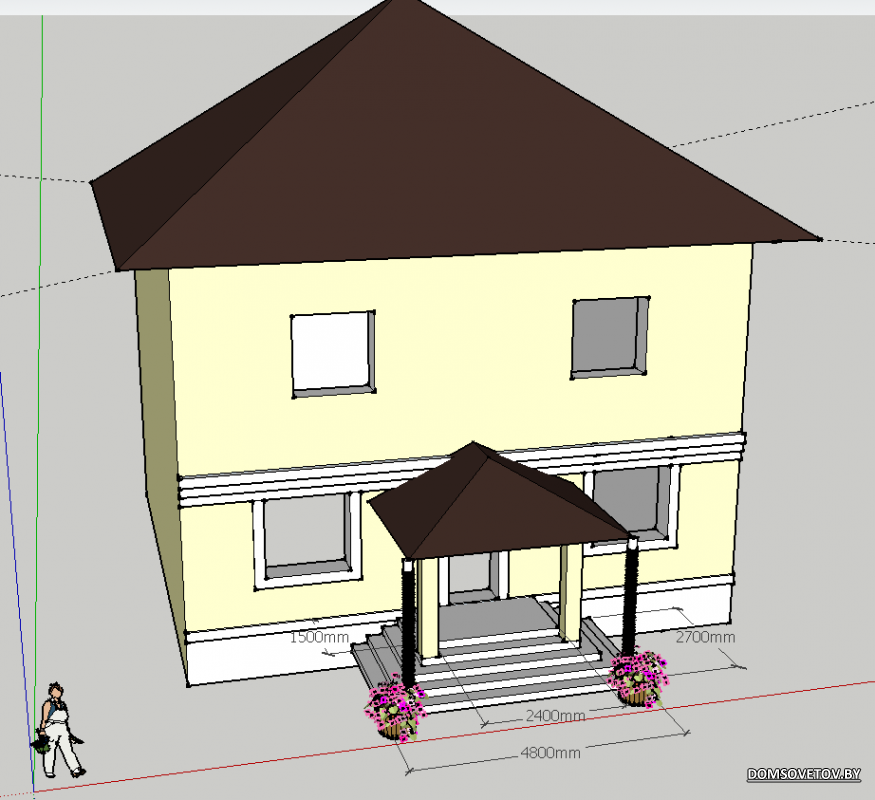

Добрался таки нарисовать крыльцо. Как-то сложно с ним. В итоге вместо водосточных труб думаю попробовать повесить цепи или что покрасивей когда-нить придумается и с них воду в клумбы. Бетонные клумбы что-то нет желания делать. Их потом поменять сложно будет на что-то другое.
Крыша будет из черепицы. Угол наклона 26 градусов, как и на основной крыше. Площадка перед дверью 2.4 на 1.5 метра.
Столбики думаю из монолита 30х30 см вместе с лестницей сделать и уже точно не рухнут.
http://www.domsovetov.by/imagehostin...9eeb564d0c.pnghttp://www.domsovetov.by/imagehostin...9eeb6755b2.pnghttp://www.domsovetov.by/imagehostin...9eeb713271.png
Лучше этого варианта что-то я ничего не придумал. Так вроде и ходить удобно будет и ступенек - 5 штук, вроде не слишком много. Еще сантиметров 30 подсыпать придется вокруг и самое сложное - поднять люк каналюги потом.
illarion 21.08.2016 21:42
Да, такой вариант гораздо лучше односкатного.
К стене мауэрлат решили таки шпильками?
Люк каналюги поднять вообще не проблема. Несколько рядов по кругу под кольцо крышки из кирпича, и порядок. Только лучше не керамический кирпич, а бетонный. Плитка тротуарная подойдет. Керамический через пару-тройку зим может рассыпаться.

@purler, разрешите свое ИМХО высказать... у вас планируется на крыльцо с 3х сторон уметь заходить? или все же одна сторона будет скорее непроходная, чем проходная? я бы избавился от этой симметрии... и на той стороне, где мало ходите, сделал бы под окнами озеленение, примыкающее к крыльцу (т.е. там соответственно ступенек не будет, а будут красивые перила). там же можно будет поставить маленькую лавочку :)
purler 22.08.2016 22:08
@AAR, со стороны крыльца улица и в перспективе много машин, когда появится нормальная дорога... С другой стороны дома будет большая терасса и туда окна и кухни и гостинной и вся тусовка будет там.
И с той стороны нет многоэтажек, в отличие от крыльца. Как-то так получается.
А ходить вероятно во все стороны буду и отмостки пошире сделаю чтоб как дорожка получилась.
