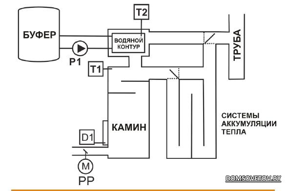

Для не обременённой независимости схема должна быть примерно такая
http://www.domsovetov.by/imagehostin...d0ed765a92.jpg
