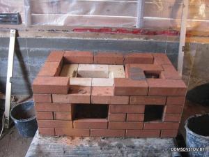

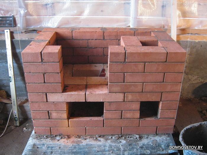

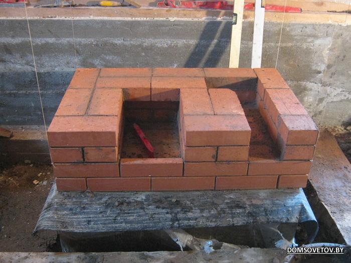

Экспериментальная печь под отделку. 3 закладки и температура на первых рядах.
http://www.domsovetov.by/imagehostin...0b737aa5fe.jpg
http://www.domsovetov.by/imagehostin...0b743f31c3.jpg
Стэлс 22.11.2014 22:56
ОИК-4, а сзади духовку сделали?
sergN 22.11.2014 23:11
я так понимаю первая печь имеет хороший отбор тепла на камень-2 канала .
соответственно можно качегарить как топку паровоза (ну почти)?
а можно сделать в зазоре красный-шамот дырочки для конвекции воздуха?
или это по-другой модели..
(я про ускоренный прогрев )..
2/духовка по -черному? какова площадь пода (доступная.)
"под" снизу с пламенем (те он для пиццы или тока для горшков)
извините на допрос

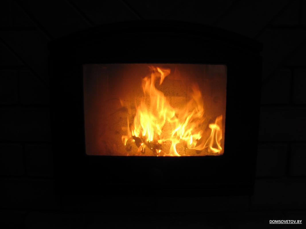

ОИК-4 23.11.2014 12:50
Это в другой модели,духовка по черному
http://www.domsovetov.by/imagehostin...1ad9d5eab6.jpg

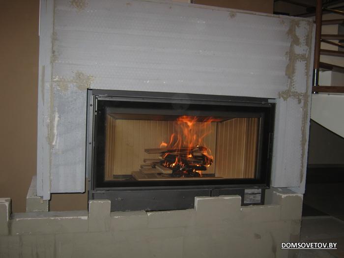

ОИК-4 19.12.2014 13:00
Сообщение от misha_k (Сообщение 209329)
Если нужен будет - обращайтесь..)
Так обращаемся. Isorath1000 ваш на камине.
http://www.domsovetov.by/imagehostin...3f5c33a0ec.jpg

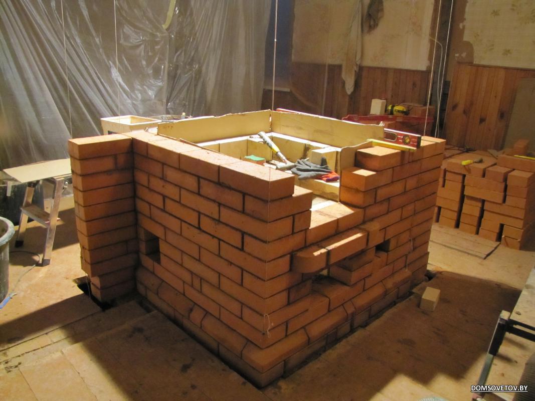

ОИК-4 21.12.2014 13:38
Строится "шведка
http://www.domsovetov.by/imagehostin...6a26c3ee5e.jpg
http://www.domsovetov.by/imagehostin...6a27398bd5.jpg
http://www.domsovetov.by/imagehostin...6a27b56155.jpg
http://www.domsovetov.by/imagehostin...6a289211c2.jpg
http://www.domsovetov.by/imagehostin...6a290e07f7.jpg
http://www.domsovetov.by/imagehostin...6a29d499ba.jpg
http://www.domsovetov.by/imagehostin...6a2bd6721e.jpg
sergN 21.12.2014 14:11
наверху камин или ХК? (окно здоровое)
ОИК-4 21.12.2014 14:12
Плита там, печник какой-то порекомендовал такую дверку,пришлось мучиться.
http://www.domsovetov.by/imagehostin...6ab726a82c.jpg
sergN 21.12.2014 15:51
дык а двери потом вставил..или двери-это с другой стороны?(или другая печь?)
ОИК-4 21.12.2014 16:28
Двери вставили потом. Печь другая? Нет.
sergN 21.12.2014 17:15
ОИК-4, те духовка имеет металлический под. ..
странная конструкция (боковина в 1/2 кирпича)..
а выхлоп тоже есть у духовки?
те духовка по черному.(чешу патылицу. озадачен.но интересно)
свои комментарии озвучь...плиз.(можно ставить в процессе горения горшок...потом поздно будет?)
ОИК-4 21.12.2014 22:07
Металлический под это плита, на ней жарят-варят. Духовка условная,в ней можно сушить на установленных решетках. Обычная шведка, или почти обычная, в ней сделано так,чтобы огонь в топке максимально контактировал с плитой разогревая ее докрасна.
