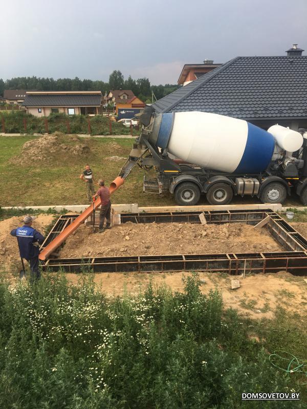

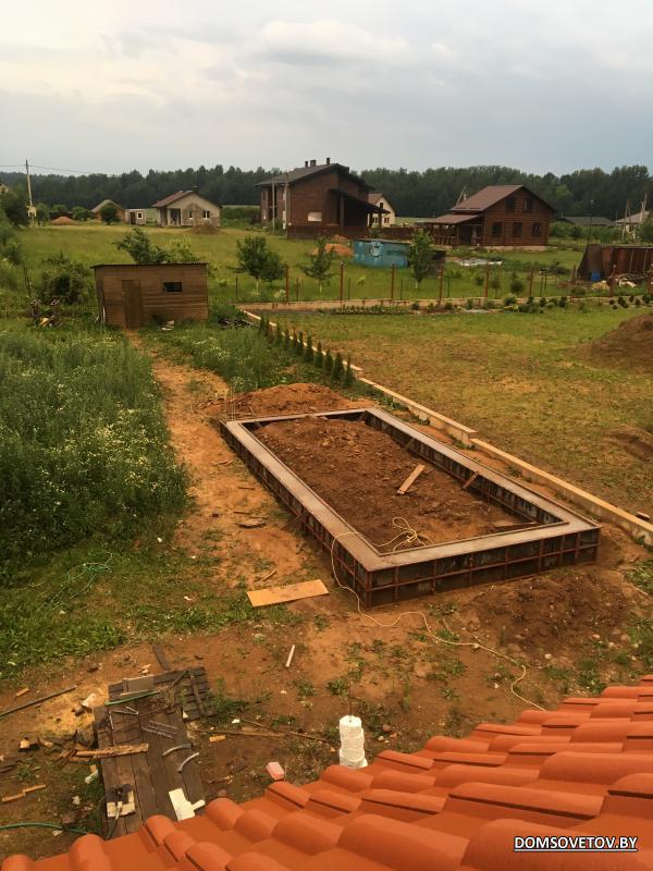

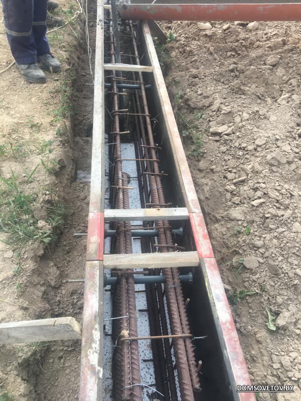

Lama 27.06.2019 00:08
Сегодня залились, фундамент и лента забора. Последние 3 куба заливали уже под ливнем :(

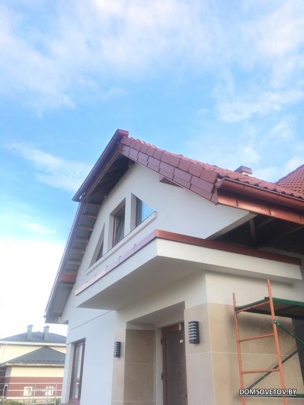

Накрыл козырек над входом, получилось аккуратно.

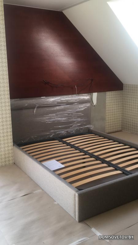

Привезли кровать, пришлось упростить ее вид, не так по факту получается как на визуале дизайнера, не хочу рядом с потолком протискиваться. Нужно еще со светильниками что-то мудрить, отверстия под них выведены в других местах :(, но что-то придумаю. Еще нужно найти время и выбрать матрас :)

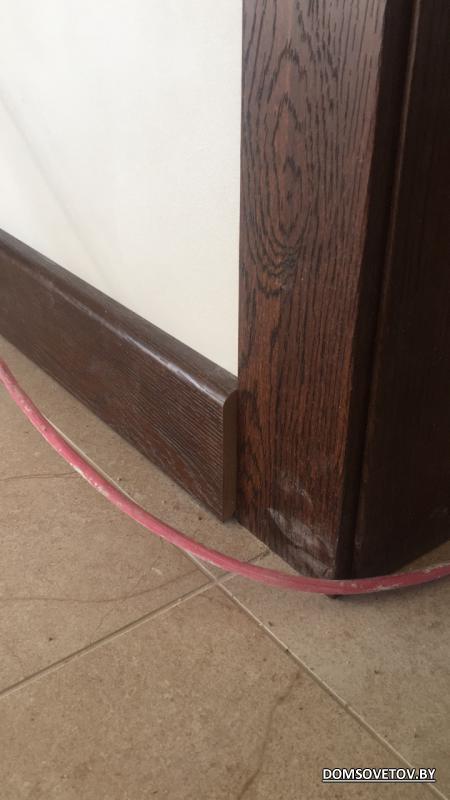

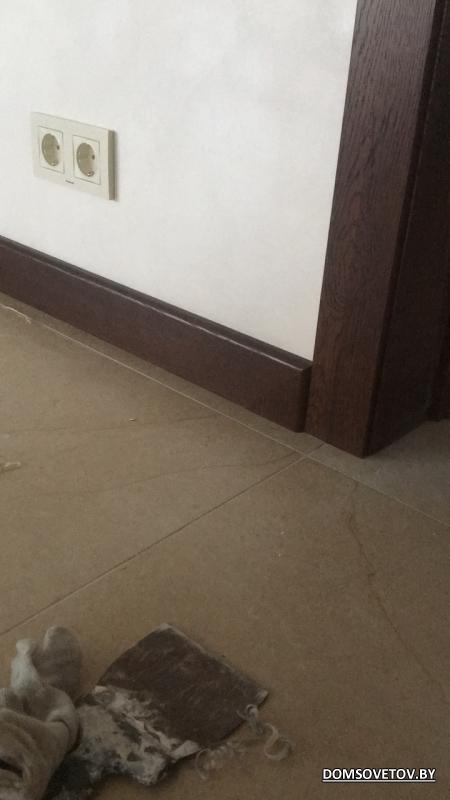

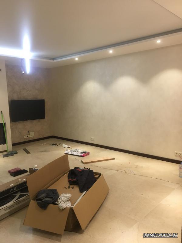

На днях начал крепить плинтуса на первом этаже, Приятно осознавать что это финишная работа :)
http://www.domsovetov.by/imagehostin...a3c531a2aa.jpghttp://www.domsovetov.by/imagehostin...a3c736582a.jpghttp://www.domsovetov.by/imagehostin...a3c89ca842.jpg

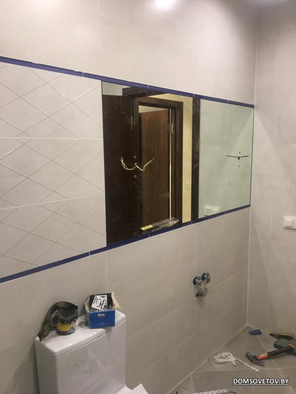

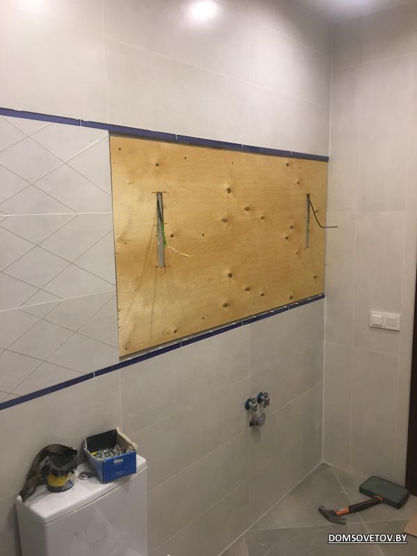

Сегодня наконец собрался с силами вклеить зеркало в одном санузле, оно вроде как не большое, 150 на 75 см, решил что один справлюсь.
Сначала закрепил фанеру 4 мм, на жидкие гвозди и саморезы.
http://www.domsovetov.by/imagehostin...a3d0f5c413.jpg
Затем наклеил двусторонний скотч, и нанес специальный клей вертикальными полосками. Не просто было просунуть провода :)
http://www.domsovetov.by/imagehostin...a3d5fba42d.jpg

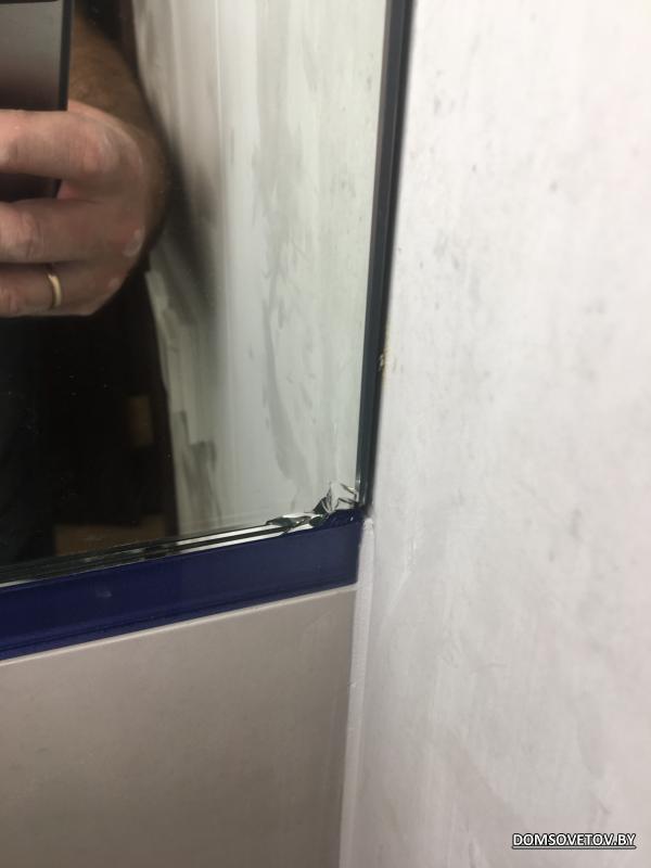

Ну и не обошлось без скола :( Хотел даже психануть и разбить его вдребезги, заказать новое. Так обидно случайно коцнул уголок ...
http://www.domsovetov.by/imagehostin...a3ddd24f82.jpg
Хорошо что угол не лицевой, почти не заметно. Видать красоваться там какой-нибудь наклейке типа брендового знака :)

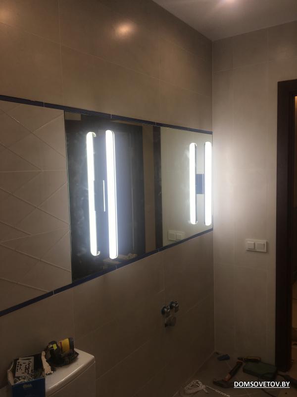

Повесил светильники на зеркало. Они оказались сильно ярче основного освещения.
http://www.domsovetov.by/imagehostin...a3e81cbfac.jpg
